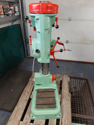

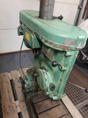

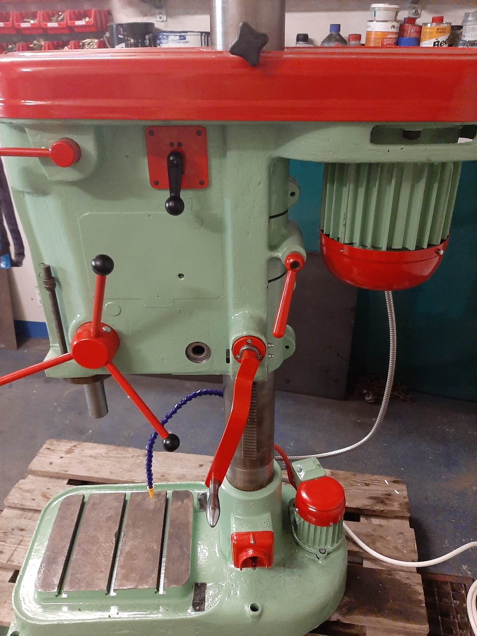

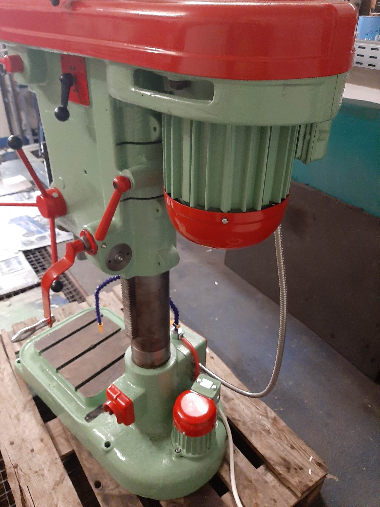

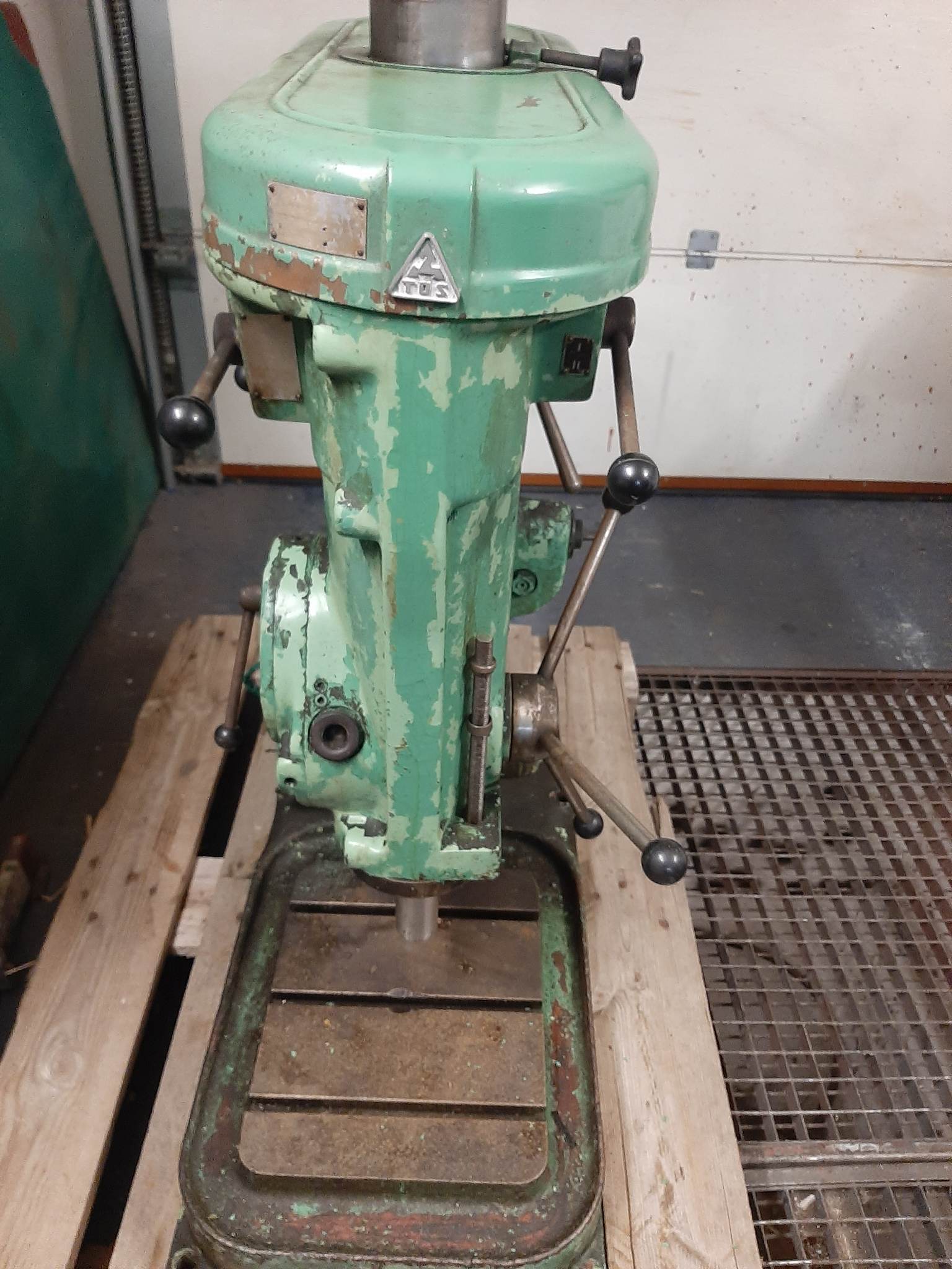

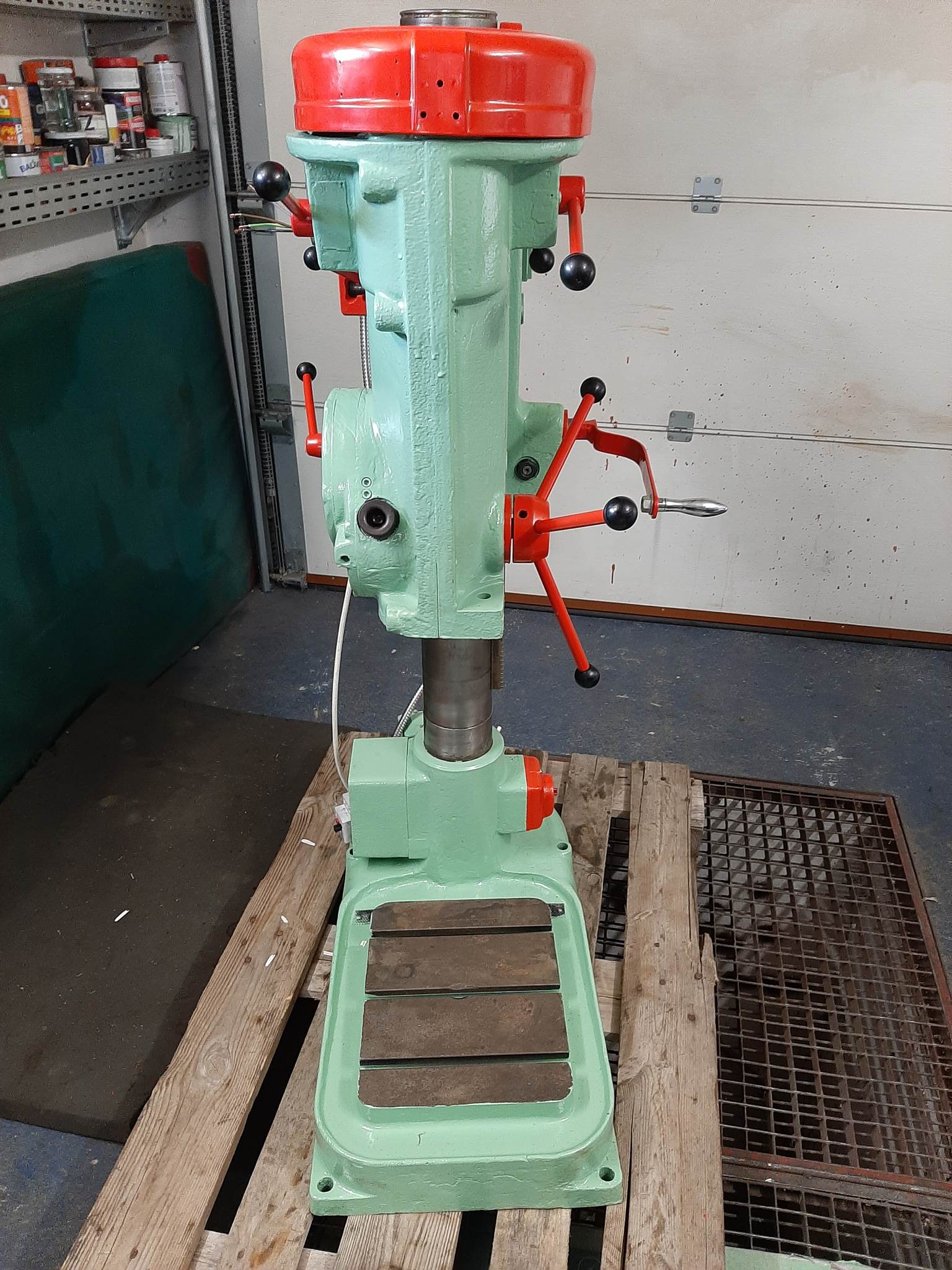

Zdravím, před pár měsíci jsem zakoupil vrtačku V20 a pustil se do její repase. Vrtačka byla kompletně rozebrána, vše vyčištěno, nové ložiska, bloky opískovány, nová elektro výzbroj, nástřik dvojsložkový polyuretan a prášková barva. Chtěl bych moc poděkovat místnímu členovi s Nickem "Krokus" kterého jsem oslovil při rozebírání stroje a na dálku mi velmi ochotně radil, jak stroj správně rozebrat bez zničení :-). Nyní řeším poslední problém a to olejoznak. Bohužel tam nemám ten šroubovací, ale uchycený na 3 šroubky a ten je nesehnatelný. Nechal jsem si vypálit na laseru pěkně sklíčko z plexi, a teď řeším čím ho tam nalepit, aby to drželo a zároveň odolalo oleji. Má někdo zkušenost s podobným problémem.
Přidám pár fotek před a po renovaci.
