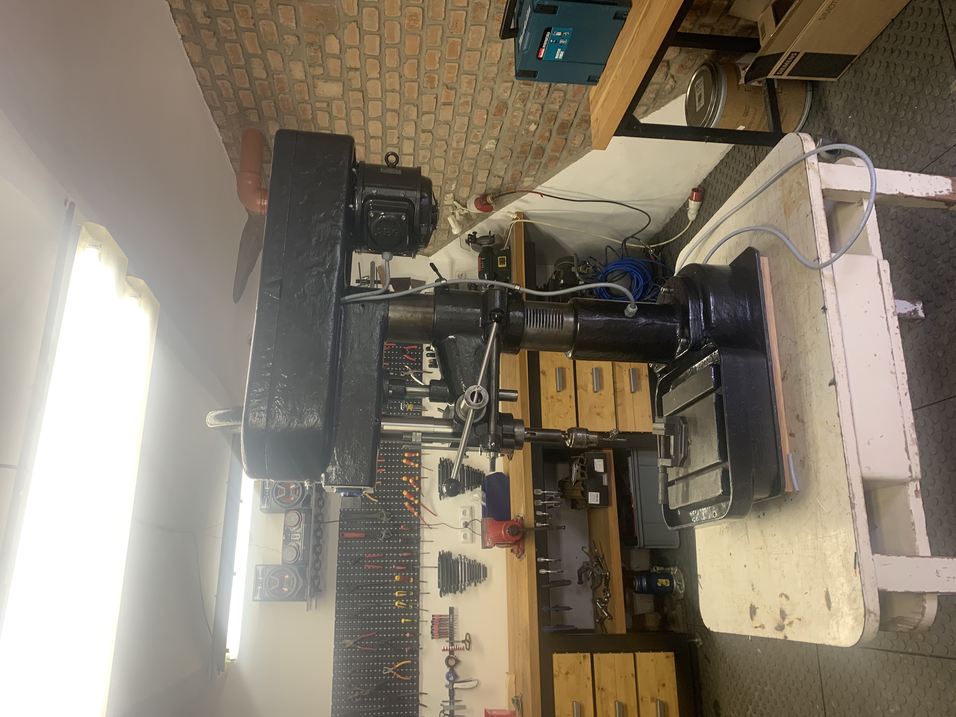

Tak dneska jsem dokompletoval motor. Přírubu jsem nakonec vyrobil bez toho osazení. Proběhl první start a zdá se mi to v pořádku.
Nyní budu řešit nákup řemene. Nějaké doporučení na obchod s plochými řemeny ? Obchodů je spousty a ceny jsou dosti rozdílné. Nechci řemen za 50Kč, ale zároveň nechci řemen za 3000Kč. Díky

Hotovo, teď už jen sehnat řemen

Jaká je ta barva? Lesk/ pololesk/ mat? :)

Radek335 píše: 14. 5. 2023, 5:45 Jaká je ta barva? Lesk/ pololesk/ mat? :)
Kladívková od Alkytonu. Víc nevím

zmer obvod remene a sirku ..ja se ti kouknu zda se mi tu neco nevali..

ssmak3050 píše: 15. 5. 2023, 6:16 zmer obvod remene a sirku ..ja se ti kouknu zda se mi tu neco nevali..
Naměřil jsem 1580
