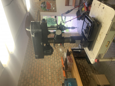

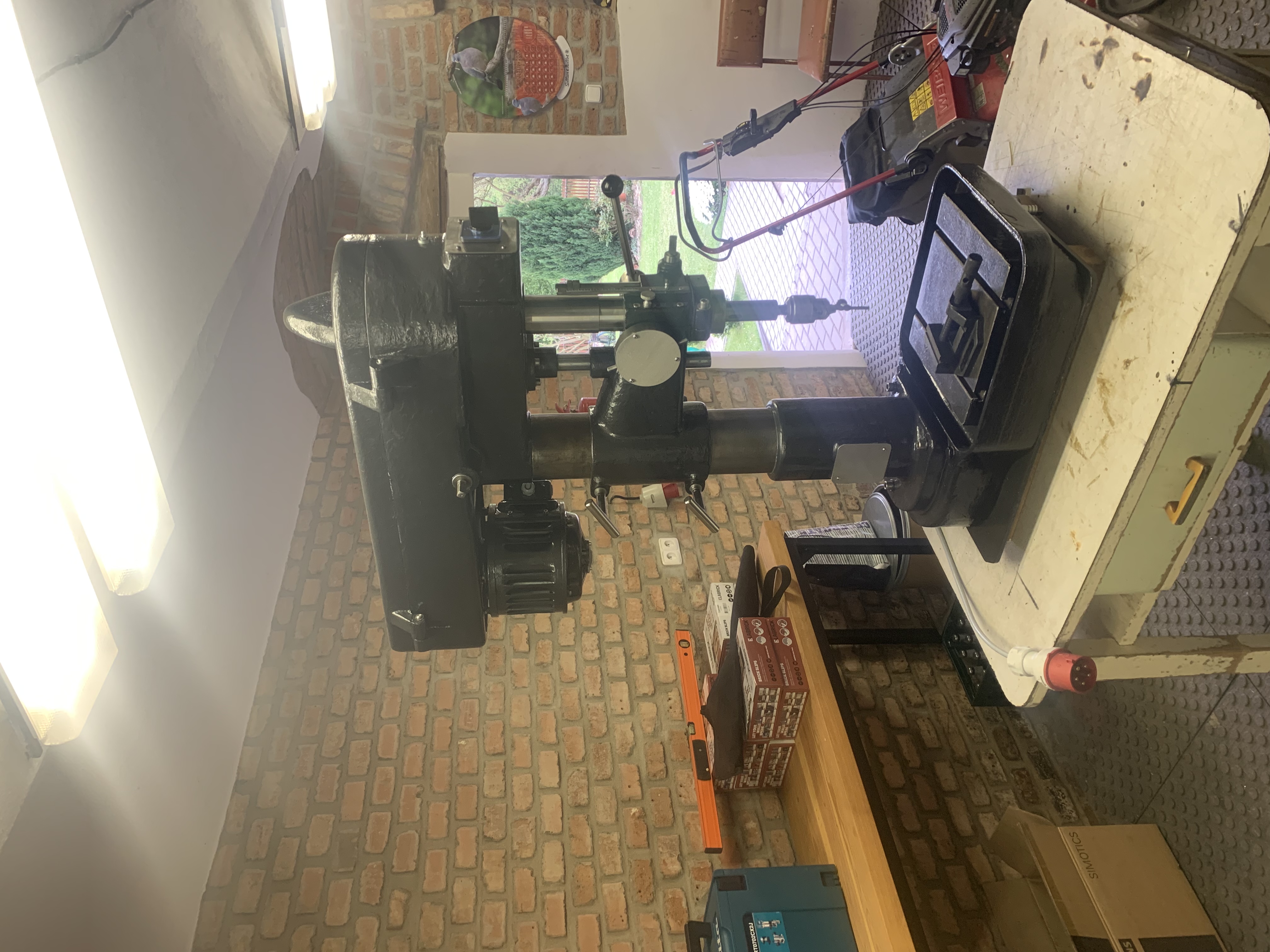

Tak dneska jsem dokompletoval motor. Přírubu jsem nakonec vyrobil bez toho osazení. Proběhl první start a zdá se mi to v pořádku.
Nyní budu řešit nákup řemene. Nějaké doporučení na obchod s plochými řemeny ? Obchodů je spousty a ceny jsou dosti rozdílné. Nechci řemen za 50Kč, ale zároveň nechci řemen za 3000Kč. Díky

Hotovo, teď už jen sehnat řemen

zmer obvod remene a sirku ..ja se ti kouknu zda se mi tu neco nevali..

Naměřil jsem 1580
