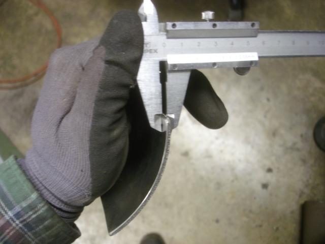

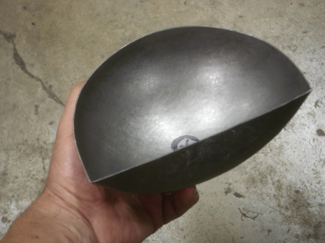

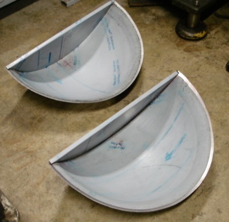

Jde o tloušťku plechu. Čím je plech silnější, tím lze dosáhnout lepších výsledků. Podobný díl bych viděl min. od 1,5mm do 2,5mm. Lze tvarovat až 6mm tímto způsobem. Zkoušel jsem tvarovat složitější díl z nerezu 3mm. Ale nárazníky ze 3mm nerezu dělám běžně. Skus to paličkou....
Při tvarování je slyšet vrzání molekul.
Nějak mi nejdou vložit obrázky, popište mi to někdo jak na to. Už jsem na to přišel.
Ocelová miska s rovným okrajem je 1mm zkušební kus Z jednoho kusu plechu. Velké misky jsou nerez 1mm cca 500mm. Pod folií z vnitřní strany jsou hladké.

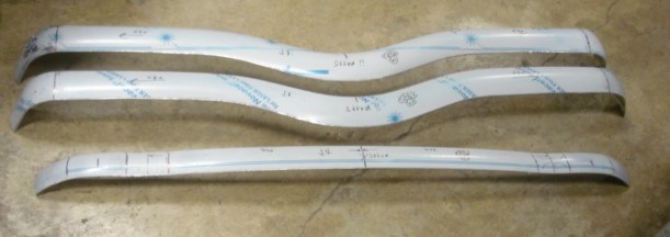

Ten gril je super. Nárazníky dělám Eckoldem. Je to poměrně rychlé.
Hydroforming na 3mm? To musíš mít dobré čerpadlo.
Níže Aero a Jawa 3mm a ty malé jsou BMW 327 2mm. Mají zužující profil a velmi krátký ohyb na okraji. Ty mě trochu potrápily, ale opět mojí metodou bez větší přípravy a předvídatelný výsledek. Díl na T603 mezi kapotu a přední masku jsem dělal z jednoho kusu podle originálního nd
z Mototechny. Zabalil jsem to a poslal karosářovi. Potom mi poslal výsledek. Musel to říznout
protože každá Tatra má ten úsměv trochu jinak vlivem předchozích "odborných zásahů", ale byl spokojen. Spodní pod masku jsem dělal taky. Ovšem zákazníci kolem T603 to je dílko. Byli zviklí fasovat a podle toho to tak i vypadá.

Nevím co vidíš, ale jsou to 3 nárazníky. zvlněné na Aero a jeden na Jawa. Oba 3mm nerez.
Podložky na gril bych nedělal.
