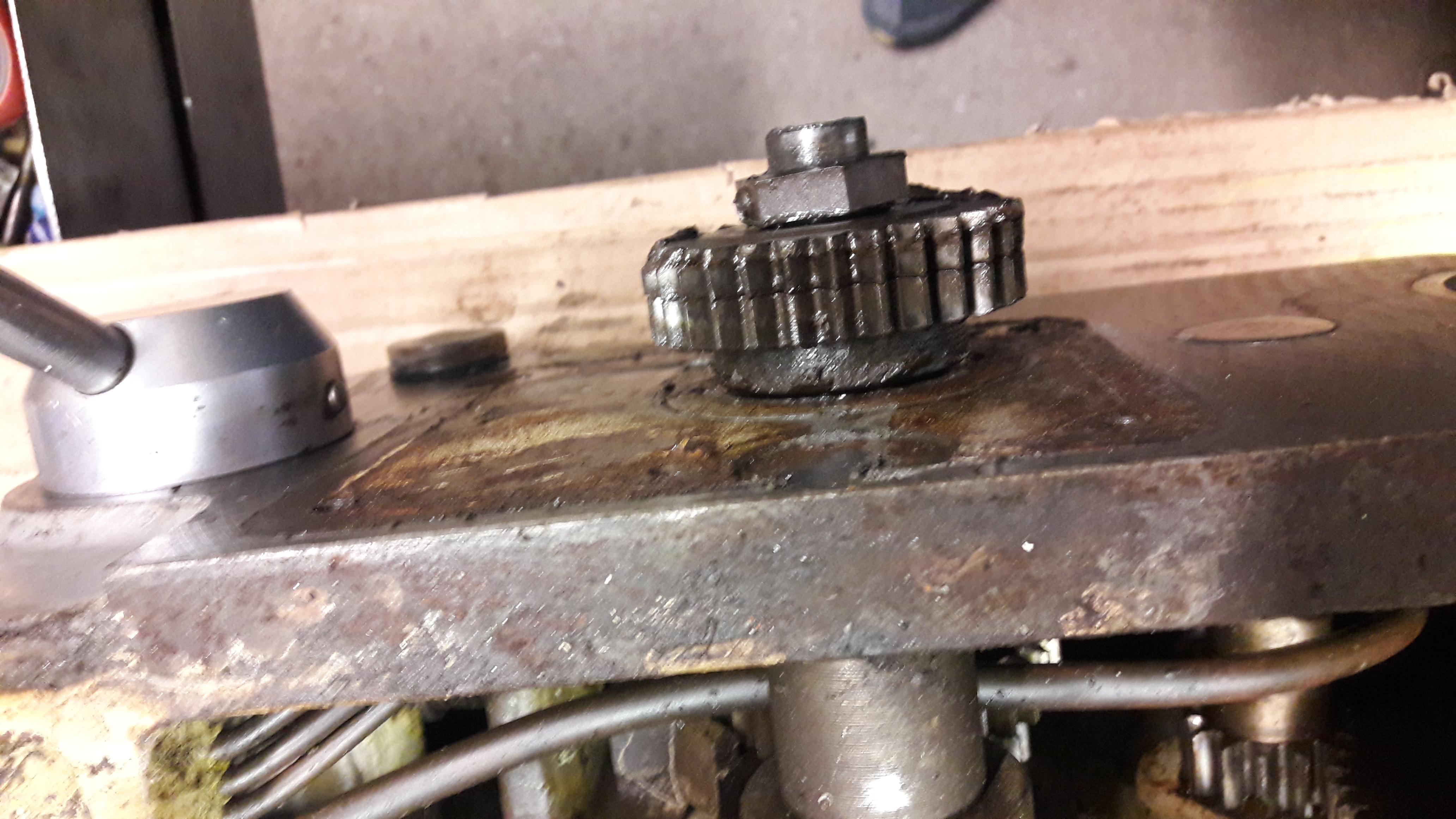

Jinak na fotkách výše je vidět olámané posuvové kolo.
Tady je mechanizmus vypínání po najetí na doraz.
A obě "spojovací" kola pro posuv (to vnější není originální, originál mělo náboj se zajištěním, misto nábeje někdo dal kroužek vyrobený z matice a upravené kolo z S28 :-( ). Kola jsou spojována širokým ozubeným kolečkem, které se přikloní na páce vypínacího mechanizmu a přenáší tak točivý moment (viz druhá fotka).
Mechanismus vypínání s nastavováním síly pružinou a přítlačným trnem.
Ocelová vložka s vnitřním závitem pro přítlačný šroub a pružinou přítlaku jde vytáhnout po demontáži zajišťovacího červíku. Stejně jako čep otáčení páky s ozubeným kolem.

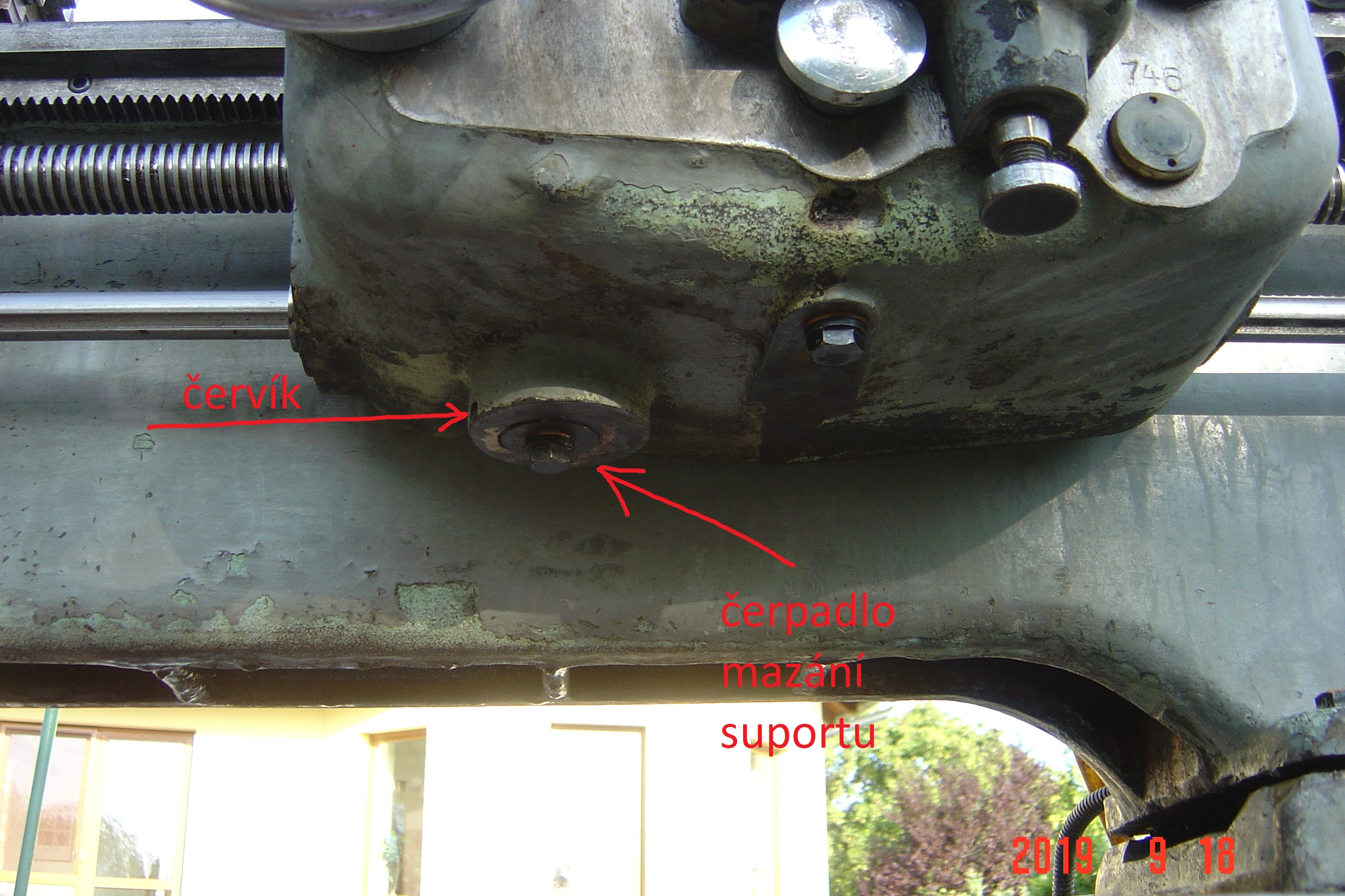

syzko píše: ↑13. 6. 2023, 1:19 Čerpadélko pracuje jen při zapnutí otáčení posuvové hřídele.
Je tam zajišťovací červík!
Jestli si dobře pamatuji, tak pak šlo čerpadýlko vytáhnout za delší šroub.
Je to jen váleček s postraními otvory jako hrubý filtr a kaleným a broušeným pístkem, který jde rozebrat a vyčistit. Vevnitř je pružinka s kuličkou. Každopádně přitom propláchnout suport a vyfoukat sací a výtlačný kanálek v suportu. Nátokový otvor v suportu totiž bohužel nemá filtr.
Je to ten váleček na fotografiích uprostřed.

A která je to prosím páka? Ja myslel že je zespoda suportu kde jsou 3 šrouby které do drží a je tam šroub který se dá vyšroubovat a je tam na něm pružinka. Toro vypadá že je to umístěno někde zepředu za ovládací pákou

To já vím kde se zapíná posuvová hřídel. Mě zajímalo umístění toho čerpadla olejového v suportu. Máš to tam vyfocené s nejakou pákou a podle mě to vypadá že to čerpadlo je umístěné někde za nějakou ovládací pákou ale nevím kterou. Celou dobu jsem si myslel že to čerpadlo je zespoda suportové skříně. Vedle vypouštějícího šroubu na olej.

Ta páka s čerpadlem nesouvisí, já ten suport zcela rozebíral, tak se na fotku připletla.
Čerpadlo je zespodu suportu a je do něj zašroubovaný šroub s těsněním. Ten vyšroubovat a místo něj našroubovat z lehka šroub delší, aby bylo čerpadlo za co vytáhnout, pak vyšroubovat zajiš´tovací červík a čerpadlo vytáhnout. Při profukování kanálků je dobré vyndat i červík zepředu suportu který těsní technologický otvor po vrtání kanálku.

Pohled na suport zespodu:

syzko píše: ↑13. 6. 2023, 2:19 Pohled na suport zespodu:
No já tam žádný nemám. Viz. Foto. A nejde to za boha vyndat. Nevím jestli kvůli tomu nebudu muset sundat celý suport.

Tak to tam máte čerpadlo z S28 Žebrák.
Jeho demontáž je výborně popsána zde:
viewtopic.php?p=441160#p441160
