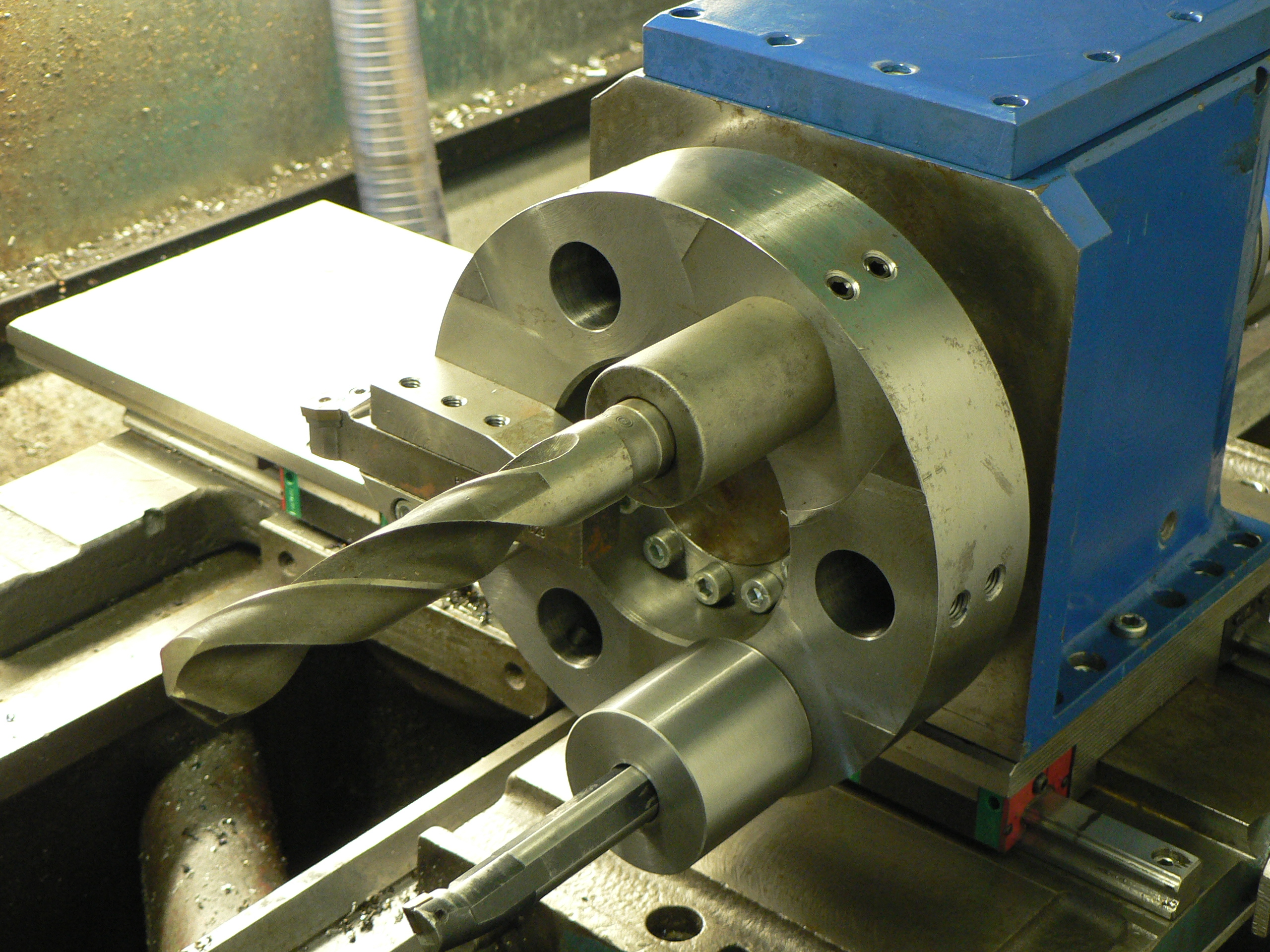

Pěkné, jenom jsem si tu spojku představoval uvnitř té krabice. To já ze začátku taky ale nechtěl jsem namahat hřídel na krut - deformace hřídele vymačkání pera změna polohy nože atd. Tak jsem to pořešil tak že se síly z kotouče přenášejí rovnou na těleso. Horní kryt už je hotovej. Teď se pokouším ovládnout kontrolér od mikroconu CD20M nemáte s ním někdo skušenosti?

Já myslel zakrytování té spojky, ne jenom dekl na zakrytí té díry v bedně.
Použil jsem desku CD40M pro řízení jednoho "šnekohřebenového" převodu a funguje to tam bez problému. Žádné záludnosti bych při jejím použití nečekal.

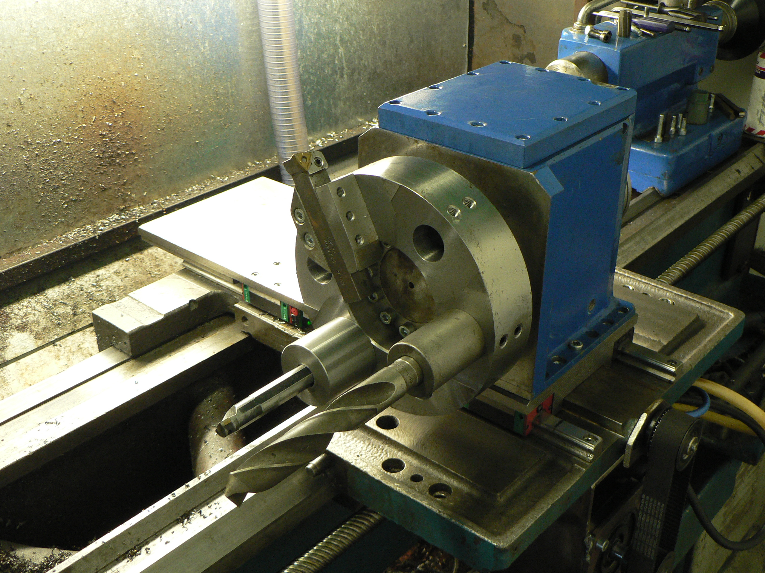

28. 10. 2007, 5:09
Tak už se blíží finále zatím ještě bez pohonu ale už to vypadá jak má.
