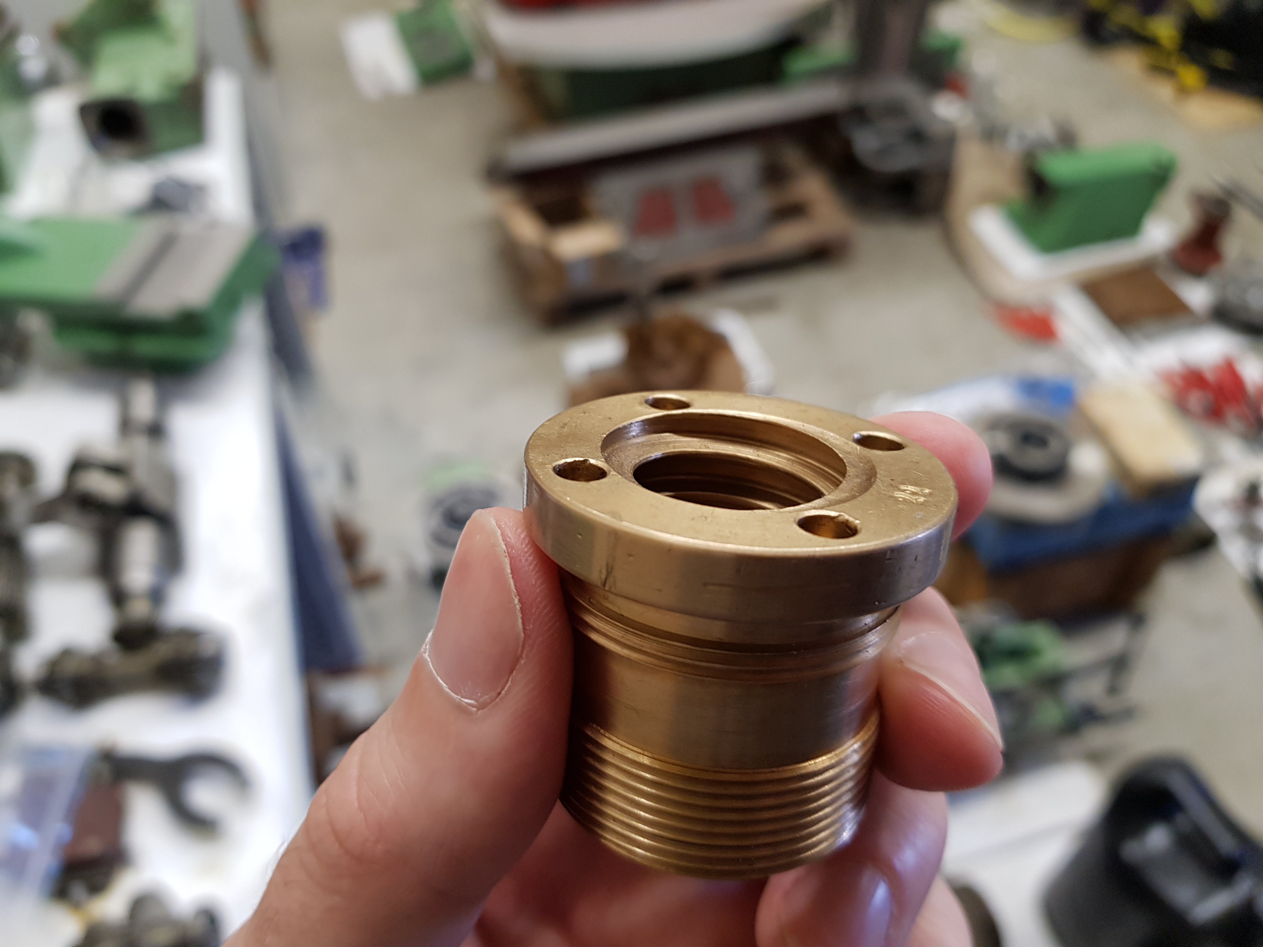

29. 7. 2023, 1:51
Ahoj, chtěl bych se zeptat, lze nějak vymezit vůli matice na X ose? Chtěl bych si vůli trošku zvětšit. Díky, Pavel
unclebaker
Příspěvky: 346
Registrován: 1. 3. 2010, 3:26
29. 7. 2023, 3:14
capajev píše: 29. 7. 2023, 1:51 Ahoj, chtěl bych se zeptat, lze nějak vymezit vůli matice na X ose? Chtěl bych si vůli trošku zvětšit. Díky, Pavel
V bronzove matici co je v saních je zasroubovana dalsi matice,... s tou pootoc. Veskrze by melo byt jedno na kterou stranu. Bude tam asi staveci sroub, nezapomenout jej pred pootocenim povolit. Analogie kontramatice.

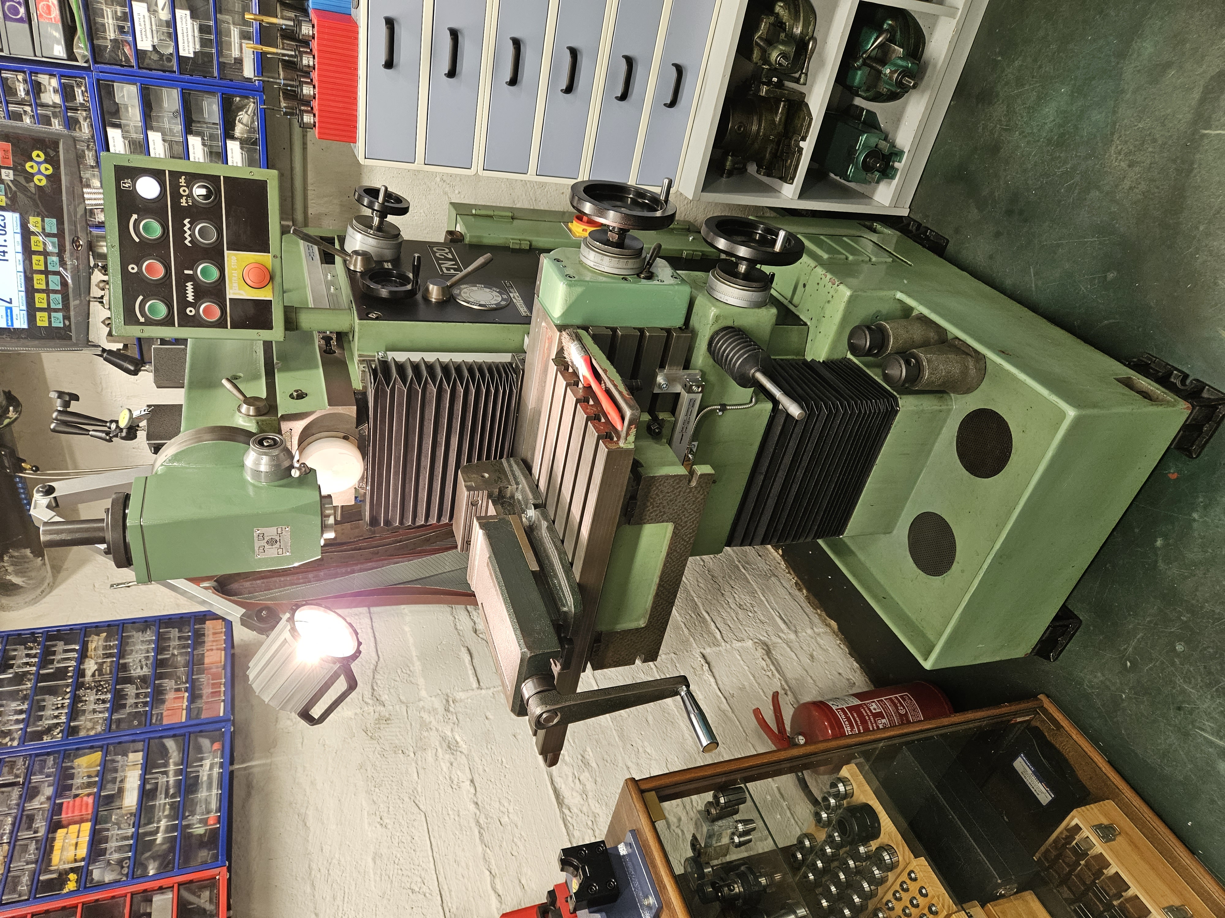

Příspěvky: 6446
2. 8. 2023, 6:45
Ahoj kamarádi
tak moje fenka má po skoro roce spodní kalhotky :D Je to z Reka, no originální výroba ( horní měch) je asi tak o stovky procent kvalitnější :mrgreen: Vlastní sklady, plechy, dráty jsou celkem ok, to je udělané hezky, ale druky co ho nahoře drží a snýtování je holá tragedie :!:
Dělalo to hovado, jinak se to nedá říct, které tohle nikdy nedělalo, ani nevidělo dělat. Zkřivené, neutažené nýty, místo toho velké kladivo a velká síla, že to nešlo nacvaknout se ani nedivím. Posunout druk o dva milimetry mimo je fakt síla :shock:
No rozebrat, odvrtat všechny nýty, pak je odbrousit, protož se samo vyboulily do plechu, srovnat plech, srovnat díry, no a celé dát znovu dohromady.
Ale konečně je komplet, mám velkou radost :D
gaminn
Příspěvky: 967
2. 8. 2023, 8:38
Tak to je vidět, že Čína nás za chvíli sežere :) Já objednával 3 sady měchů na svoji FN32 a pro další 2 lidi tady z fóra v Číně a musím teda říct, že s kvalitou ani jednou, až na nějaké drobnosti jako posunutý nýtek, nebyl problém. A to za zhruba třetinovou cenu oproti Reku.
A jinak samozřejmě nádherný stroj, gratuluji.

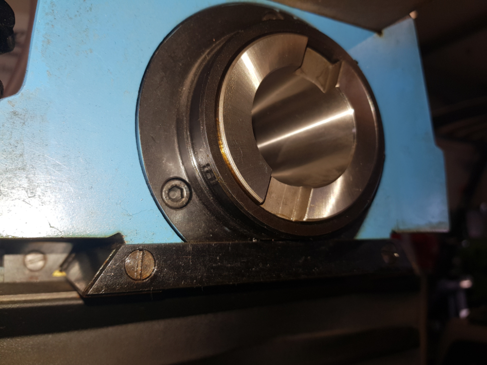

capajev
Příspěvky: 545
Bydliště: Praha 8 - Bohnice
5. 8. 2023, 12:01
Ahoj podařilo se mi sehnat obrážecí hlavu ještě zapatlanou v konzervaci. Rozhodl jsem se tedy pro rozborku a důsledné vyčištění. Dostal jsem se však pro mne do slepé uličky s nevím jak dál.
Ze předu jsem sundal příložky, smykadlo a ojnici. Stav po sundání viz foto. Ze zadní strany jsem pouze sundal plechový kryt ložiska a ségrovky u ložiska.
Nedokázal by mne někdo nasměrovat? Případně i výkres by nebyl k zahození.
