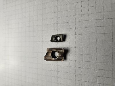

Ahoj
zase potřebuju radu, dostal jsem dvě plátkové hlavičky, použité a asi pro seriovku už nevhodné, ale po očištění, vyndání zalomených šroubků, mi budou stačit. Do malé Hitachi jsem plátky objevil, japonec byl inteligentní a na ní to napsal. Větší TGS F1600.63.N22.40.Z5.C CH nemůžu nikde dohledat, teda stáhne se mi tabulka s tisícem destiček ale prd vím... Nevíte co to může být za plátky a kde koupit? Ali mi samo stačí. Děkuji

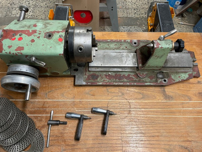

Ahoj kamarádi
co je to za děličku, nikdy jsem ji neviděl, Vypadá na tosáckou... Díky

to jsi koupil ? .. jinak že by dělici nastavec.. už se to tu resilo ...(pokud je to ono)
viewtopic.php?t=43275
Příspěvky: 6553
14. 3. 2023, 7:45
To nebude ono, ale zajímá mě to, je to na bazoši. Vypadá to jako dělička bez náhonu...
david.2
Příspěvky: 197
Registrován: 1. 8. 2022, 7:06
14. 3. 2023, 8:41
Charon píše: ↑14. 3. 2023, 7:45 To nebude ono, ale zajímá mě to, je to na bazoši. Vypadá to jako dělička bez náhonu...
Velmi správně, není to ono.Je to obyčejná dělička bez náhonu.
Přidělává se takhle přímo na stůl-resp. nikdy jsem ji neviděl s podstavcem.Dělička k Fn32/40-takhle bývá značená,ta se strojním pohonem má ten vřeteník plnej převodů a zvenku dvě páky navíc.

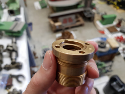

Ahoj, chtěl bych se zeptat, lze nějak vymezit vůli matice na X ose? Chtěl bych si vůli trošku zvětšit. Díky, Pavel
unclebaker
Příspěvky: 346
Registrován: 1. 3. 2010, 3:26
29. 7. 2023, 3:14
capajev píše: ↑29. 7. 2023, 1:51 Ahoj, chtěl bych se zeptat, lze nějak vymezit vůli matice na X ose? Chtěl bych si vůli trošku zvětšit. Díky, Pavel
V bronzove matici co je v saních je zasroubovana dalsi matice,... s tou pootoc. Veskrze by melo byt jedno na kterou stranu. Bude tam asi staveci sroub, nezapomenout jej pred pootocenim povolit. Analogie kontramatice.
