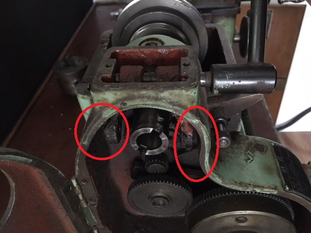

Další věc - drážka vzadu na vřeteni - domnívám se, že je originál - já ji tam mám taktéž - a jinak se dělá taková páka k podržení vřetene - která se vsune do toho vřetene aby se dala univerzálka uvolnit bez držení řemenů - mám takový dojem, že už to tu bylo vyfocené.

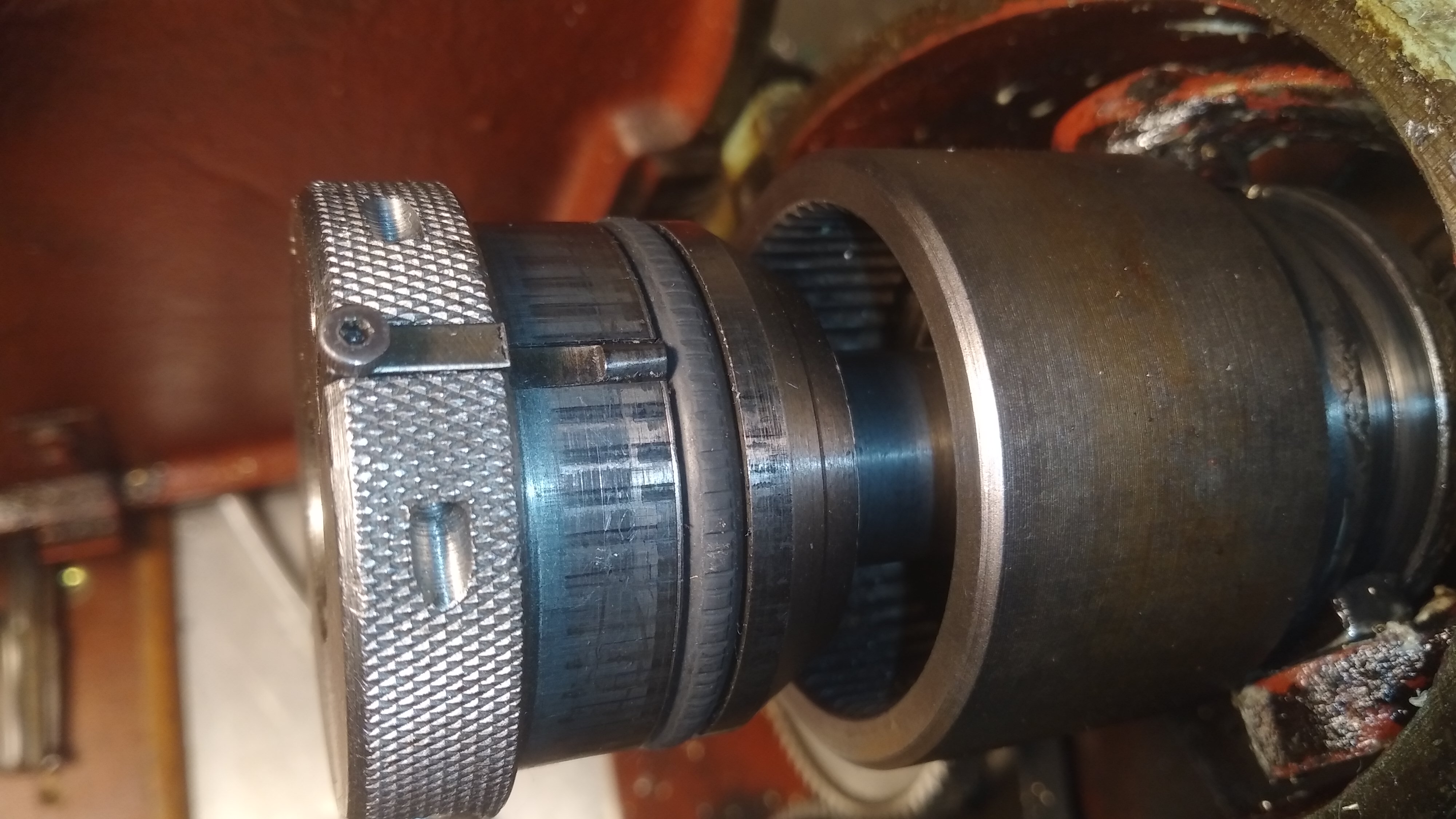

Drážka vzadu ve vřetenu není pro nějaké "podržení" vřetene při sundavání univerzálky, ale pro pero, které unáší bubínek s drážkováním a šlicama pro válečky pro kleštinové upínání.
Mj, v té pravé drážce je to pero i vidět. Bubínek býval ve dvou variantách - s pofiderníma drážkama pro tu kuličkovou aretaci (fungovala blbě, ale lepší (možná :lol: )než drátem do oka), pak hladký bez drážek (brždění tažné trubky O kroužkem - stupidita bez hranic - tzn. úplně napikaču).
Na fotce je to udělaný celý nově - tzn. malé drážky R1.5 a proti nim pak je odpružená západka)
No a to, že to neni schopné reverzovat bez výpadku - to je jen a pouze nestavením měniče - kdy to vypadne na překročení mezního napětí na meziobvodu.

U těch drážek jsem nepsal, že je to kvůli uvolňování vřetene, ale že se to dá na to použít.
A dokonce když jsem psal o té páce, tak já tu část páky kterou zastrkávám do vřetene mám dvoudílnou a používám ji také k vyražení pouzdra na morse kužel a pouzder na kleštiny.
Je úsměvné, že jsem si vzpomněl díky tvé fotografii na co ty drážky opravdu jsou - na ty válečky - holt stáří a skleroza :lol: .

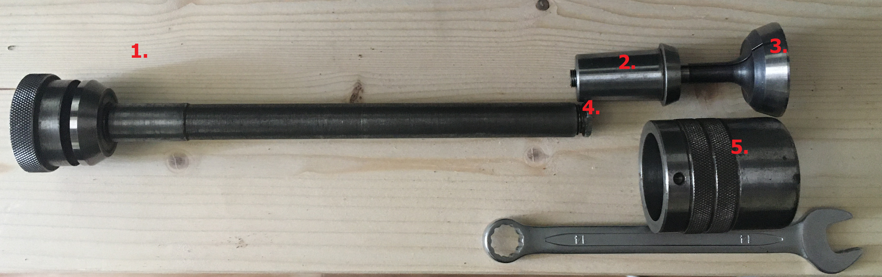

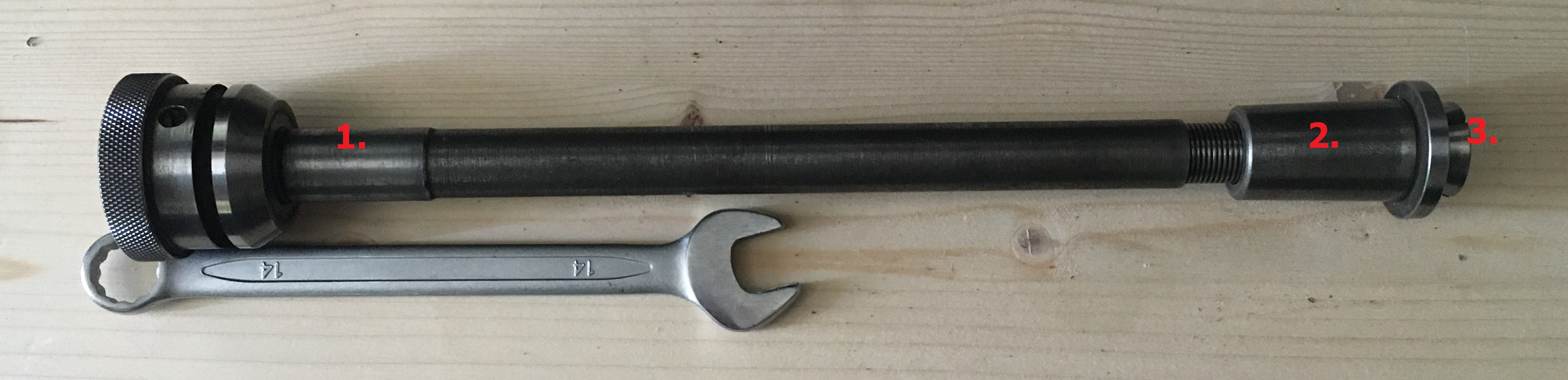

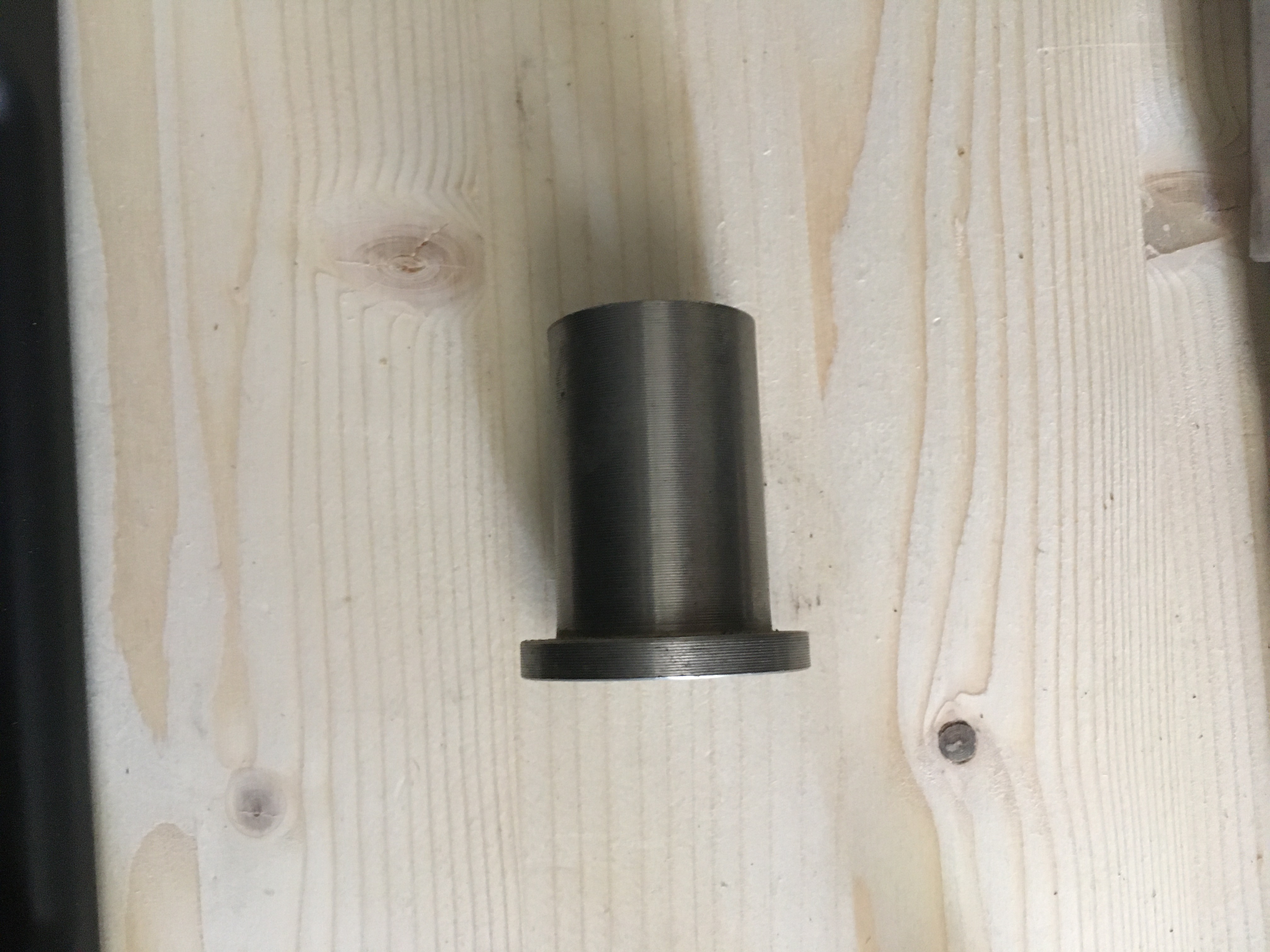

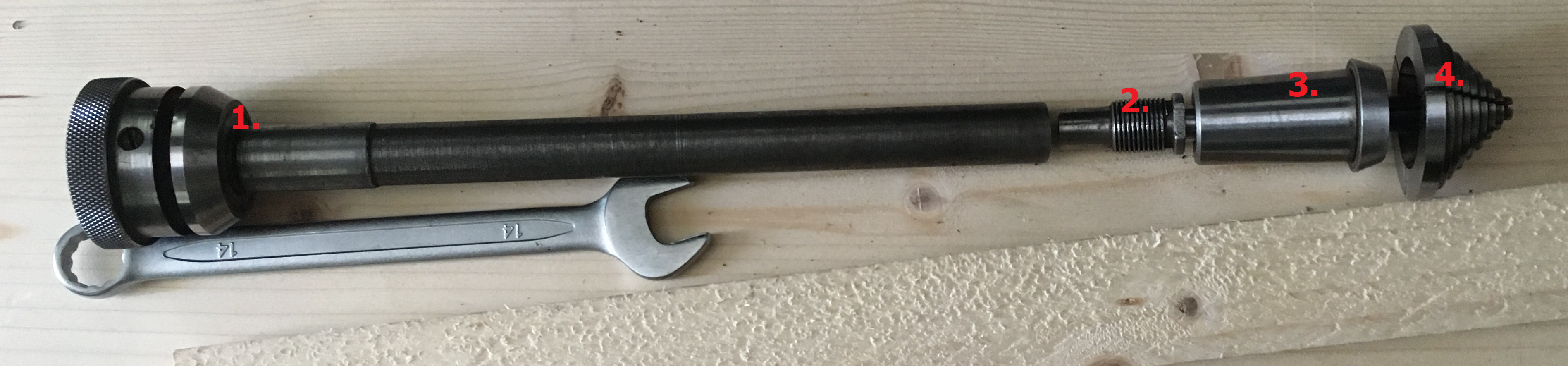

mozno Vas znovu pred spanim rozrusim hlupymi otazkami, ale chcem si byt isty/pouceny. Ten Sanchov ozubeny bubienok... nedokazem si to predstavit. Ono to spolupracuje s tym "elementom" c. 1 na obrazkoch nizsie? A ta paka, co mam hore pritlaci ten element o to ozubenie bubienka a sa to samo utiahne?
Na tej pake nieco priecne chyba:
Spekuloval som nad uchytenim kliestin vo vretene, ked nepouzivam sklucovadlo.Pridavam obrazky.
1. Element (aky to ma nazov, prosim?) c.1 prestrcim vretenom, kde je nasrutkovana aj redukcia c.4. Z predu do vretena pojde kuzel c. 2, na vreteno miesto univerzaly sa naskrutkuje hlava c.5. Kliestina c. 3 sa potom pritiahne elementom c. 1. Je to spravne?
Pre pre pripomenutie, element c. 1 sa opiera rovno o koniec vretena, kde su tie drazky, co sa mi velmi nepaci (obrazok pod tym. Nezhrozit sa nad stavom tych ozubenych koleciek. Vsetko vycistim a premazem!). Nie je tam problem s upinaciou dlzkou, ze to potrebuje nejako vypodlozit skrz chybajucu ozubenu hlavu Sanchoveho prispevku? Nezdalo sa mi to a nechcel som to utahovat nejako donemoty.
2. Iny typ kliestiny. Podstatne jednoduchsie. Je to opat takto spravne, alebo tam nieco chyba? Hlava c.5 nie je naskrutkovana miesto univerzaly.
3. Vnutorny tym kliestiny. Opat, je to spravne? Hlava c. 5 opat nie je pritomna.
Uplne z ineho sudka. Toto zrejme nie je z originalneho prislusenstva, vsak?

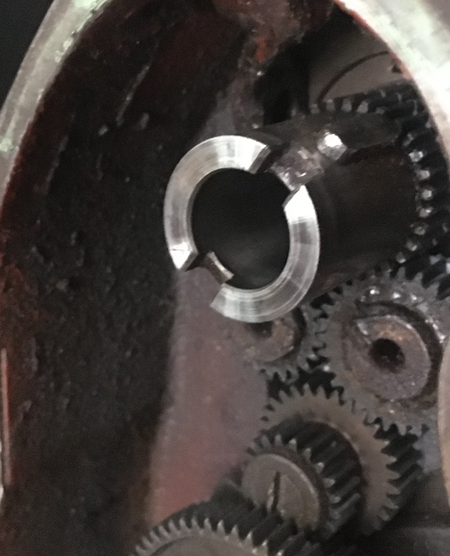

Takhle vypadá ten konec vřetene s tím upínáním přes válečky za chodu.
Ta páčka má radius odpovídající radiusu drážek v té nové trubce (ten přesouvací bubínek i originál je ze dvou částí - vlastní trubka a přední čelo, s šlicama pro válečky - nová se udělá akorát ta "trubka". Páčka se točí na jehle (viz fotka), přítlak je tlačnou pružinou pod ní v místě toho nosu. Ten Imbus M2 dělá pak nastavitelný (se zkrátí až to vyjde) doraz aby to bezpečně cvakalo - ale nevyvracelo se to ven - aby se to tam pak dalo jednoduše dát bez odmačkávání té páčky.
Všechno (jak páčka, tak ta "trubka" ) musí být tvrdý a musí to rozumně běžet.
O kroužek zůstane (u hodně volných kleštin ale být nemusí) - tím se zajistí to axiální posunutí kleštiny do uvolnění - směrem dopředu při uvolnění (aby to povolovalo spolehlivě)

Pro MaroseD - Na té první fotce ti chybí (přesouvací kameny) nevím zda se to tak jmenuje, které se dělají z pertinaxu a plánek na ně najdeš v manuálu na MN80. Tyto zapadají do drážky na tom bubínku jak jsme se bavili se Sancho Panza a vysouvají ho proti té hlavě na tažné trubce a mezi těmato dvěma věcmi jsou rozpěrné válečky které zajišťují upnutí materiálu v kleštině díky přestavění té páky zvenku.
Další obrázek - do této sestavy nepatří díl č.2 sestava by měla být - č.5 se našroubuje na vřeteno místo sklíčidla, nasadí se do něj kleština č.3 dotahne se redukční matice č.4 do trubky a trubka se prostrčí vřetenem a našroubuje na kleštinu - nesmí tam chybět ten bubínek a válečky o kterých jsem už psal.
Další obrázek by asi souhlasil. Je demontovaná redukční matka a kleština se šroubuje přímo do trubky. A zase tam nesmí scházet bubínek a válečky. Č.2 se naráží kuželem do vřetena místo sklíčidla.
Další obrázek - to samé jako u obrázku první stromečkové kleštiny ale č.5 se demontuje a do vřetena se narazí č.3 z třetího obrázku. Jinak platí to samé co u prvního.
Poslední obrázek nevím a nemohu ani hádat protože tam nemáš rozměry
Takže snad ti to takto pomůže a doporučuji prolézt to druhé tema o MN80 a ještě by tu měla být i polská dokumentace na MN80 - plánky které tu někde od někoho jsou.

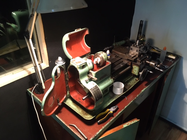

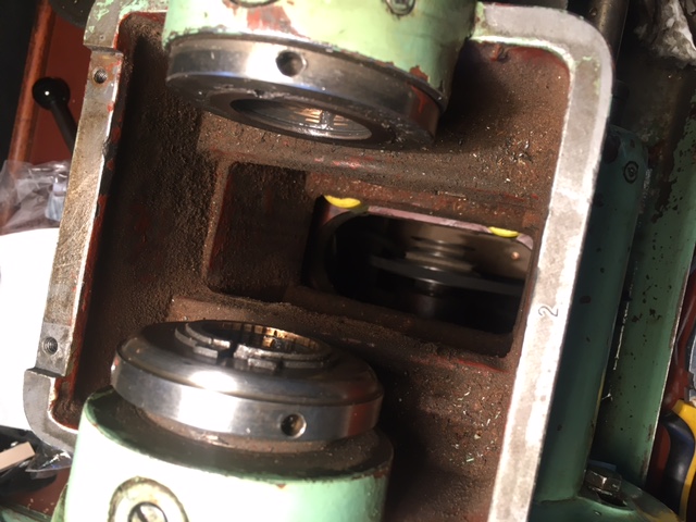

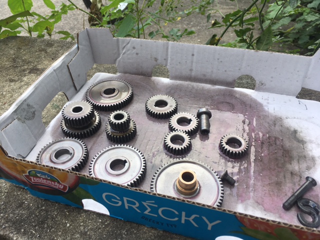

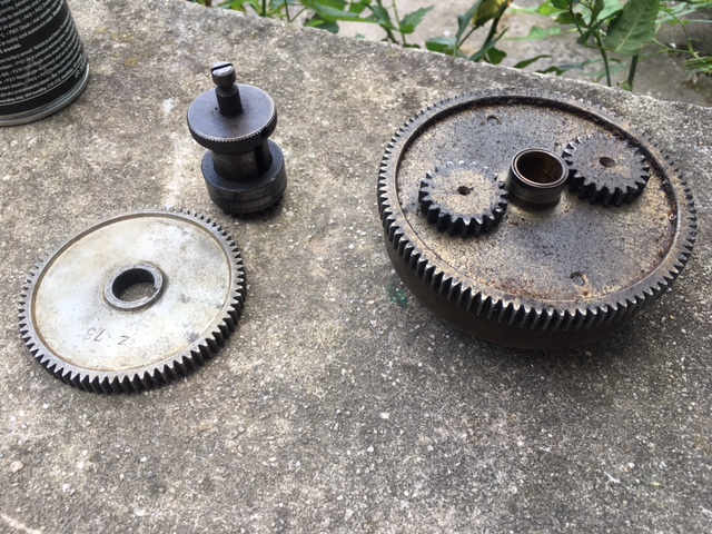

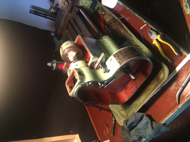

Lubos2, Sancho: Dakujem krasne za vysvetlenie. Mne ten bubienok chyba a zrejme bude nutne ho zaobstarat, ale to az neskor.
Dnes sa venujem cisteniu a rozborke prevodov/vretena. Najviac som sa bal akcie "vymena remena", pretoze mi nebolo uplne jasne to ulozenie, ale bolo to naramne jednoduche. Vytiahol som pero zozadu vretena, povolil som kliny, co stahuju bronzove puzdra, pretoze som nijak isty nastavenim stroja, takze by som s tym aj tak hybal. - navyse som sa aj bal, ze zadne ozubenie vretena poskriabe bronzove puzdro.
Povolil dalej jeden cervik na matici c. 33 podla navodu a zacal som ju odtahovat (jej pohyb je smerom od remenice). Remenica bola celkom zatuhnuta, tak som ju naozaj jemnym tukanim smrekovej dosky uvolnil a zaroven povoloval matku c. 33. Vyslo to vsetko krasne von!
Prikladam aj fotky stavu pred a potom stavu po. Ozubene kolecka som umyl v benzine s vyraznym mnozstvoj oleja a potom napenetroval reznym olejom. Zatial, kym to zlozim.
Po ocisteni:
