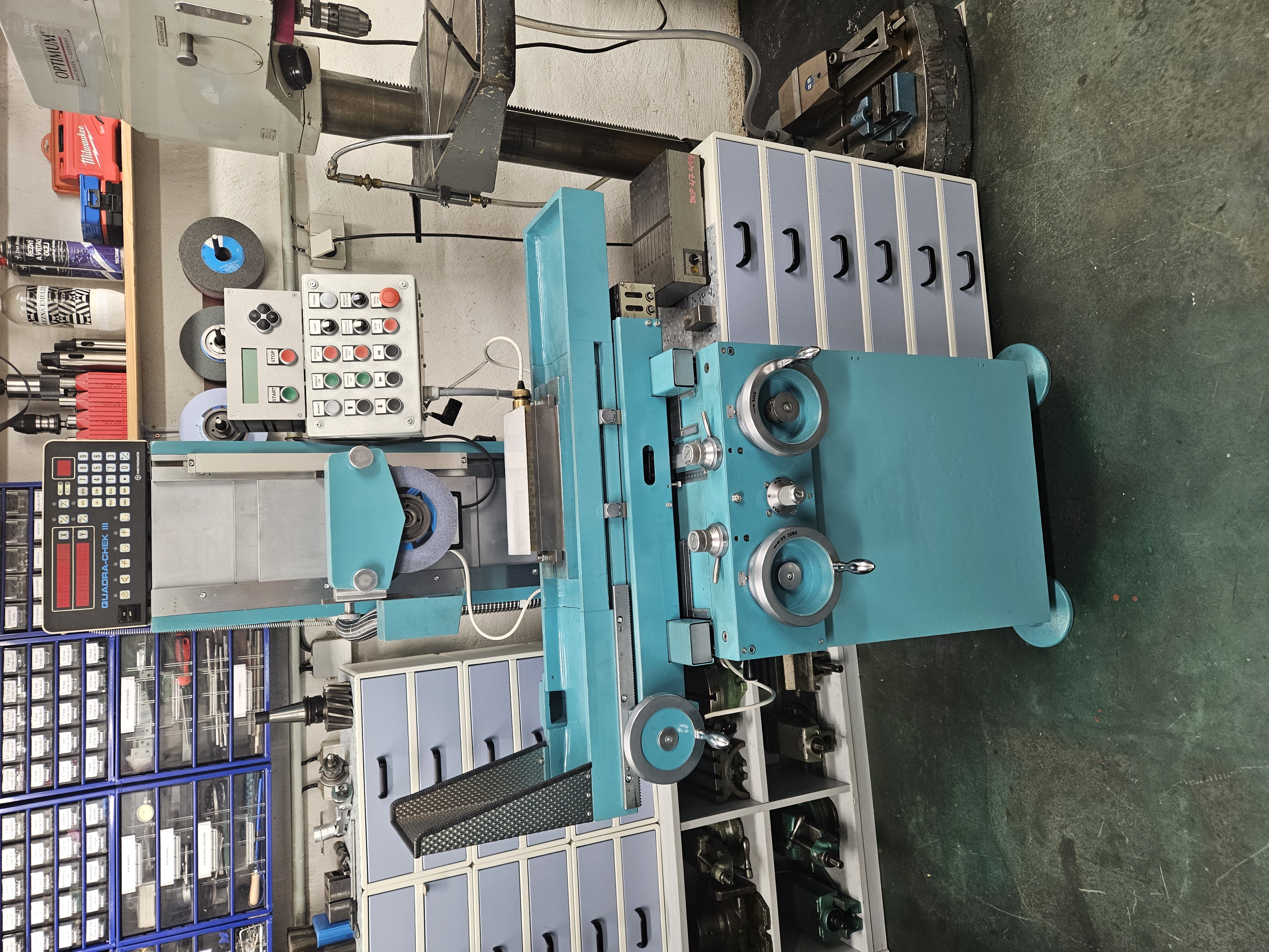

No jinak já mám svoji magnetičku v kupě, rozvaděč je předrátovaný, ovládání posuvu odzkoušené, takže jsem ji mohl usadit na místo a vyrovnat do váhy. Chce to ještě pár úprav softu, ale už to běhá
No a DRO už je taky funkční, díky Honzo za pravítka, jeho napájení je kvůli hosipu taky spínané ze stroje hlavním vypínačem
Jen mám trochu problém s DRO, pokud pohnu osou hodně pomalu a málo, pravítko jakoby neregistruje pohyb, nevíte čím by to mohlo být? Je srovnané na hodinky v obou osách, měří, nevypadává error, normální pohyb ukazuje ok a přesně. Je to samo Heidenhain

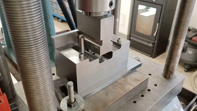

pěkný
Je nějak posichrováno, aby ten plech po ohnutí nepropružil a ohyby zůstaly do vingle?
díky
díky

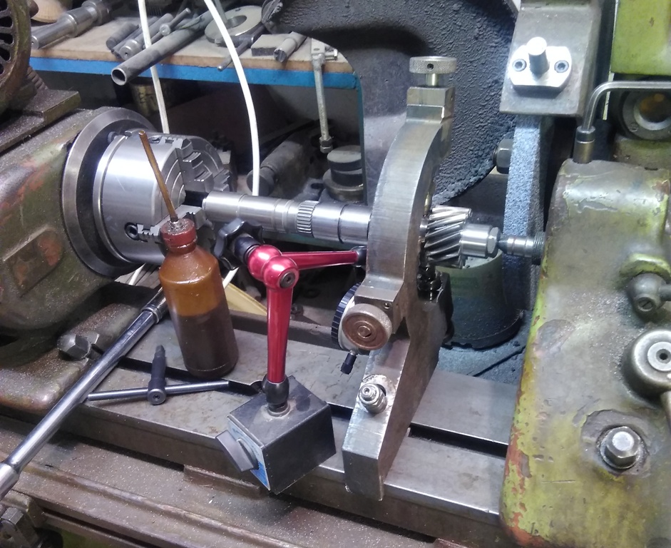

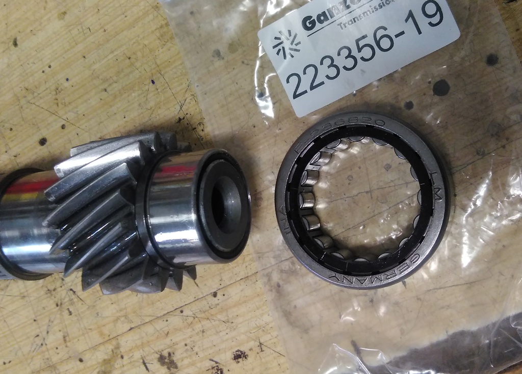

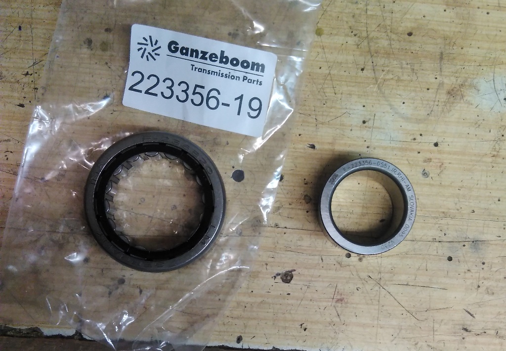

tak jsem se dneska konečně dostal k té převodovce z Mini R53, viz
viewtopic.php?t=12886&p=483186&hilit=getrag#p483186
díky Modrosovi za tip na Holanďany co na to prodávají díly
eshop mají udělaný pěkně, obchod bylo trochu dobrodružství
ale nakonec to dopadlo
ten kroužek i ložisko jsou nakonec běžně dostupné díly INA, Holanďani za ten kroužek chtěli necelých 20E, podle čísla je na trhu ložisek běžně k mání za třetinu
nic zákaznického, ani to ložisko
stočeno CBN destičkou z pr. 34,5 na 27,8, tam už je to měkké, obroušeno na pr. 27,53, nalisován kroužek
ta hřídel asi bude z cementačky, cementačka zjevně moc vhodná na ložiskové kroužky nebude
zítra to poskládám
