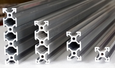

čím se dá řezat hliníkový profil tak, aby byl řez krásný, hladký, bez otřepů a přesný. Prostě tak jak ho dodávají výrobci.
* Lze toho dosáhnout třeba na pokosové pile s nějakým speciálním kotoučem? Třeba Bosh1, Bosh2.
* Musí se řez nějak ošetřit - obrousit hrany, apod nebo existujou způsoby jak dosáhnout perfektního výsledku jen řezem?
* Existují nějaké malé, stolní pily, řekněme ve stylu malého cnc na stůl "do bytu" v uzavřeném boxu proti prachu, které by byly schopné uřezat profil 2020?
* Dá se na pokosových pilách řezat délka přesně, třeba <0.5mm?
Ptám se jako úplný začátečník, který žádný profil neřezal. Jde mi o zkracování profilů co se používají na 3D tiskárnách, typicky 2020, 2040, 4040. Něco takového.

Ahoj. Krasny cisty rez spravis aj na pokosovej pile. Na sucho treba kotuc na hlinik. Ak frcnes kotuc nejakym mazivom, tak leskly rez spravis aj kotucom na drevo. Pokoskou sa da pilit tak na 0,3 mm, presnejsie je problem. Najviac ta bude limitovat tuhost pokosky, aby ti rezala prave uhly.
Ak chces rez ako keby bol z frezky, tak to treba reznut s pridavkom cca 0,5 mm a potom prebehnut na presno este raz. Potom to ma hrany jak hrom

Môžem potvrdiť, na pokoske v pohode. Kotúč mám na hliník, občas ho namažem zarezaním do lojovej pasty.

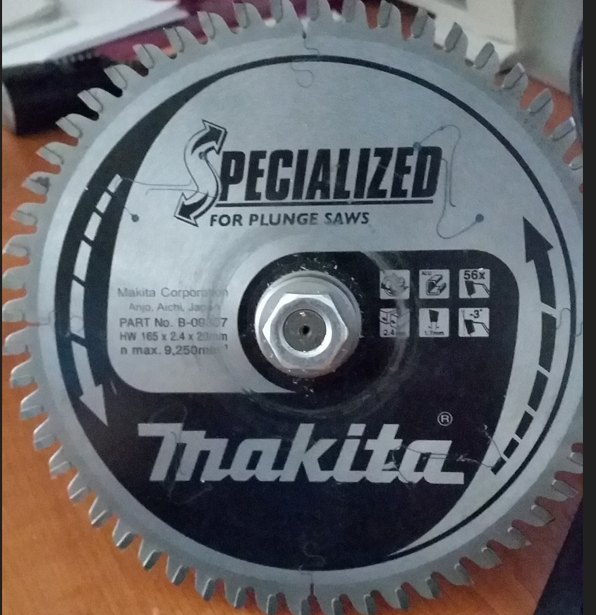

Kvalitní a přesné řezání Al profilů chce kvalitní nástroje i stroje.
Doma používám kotouče Makita : Do automatických pil už je lepší použít kotouče Karnasch :
https://karnasch.tools/de/alle-produkte ... -111100-p/
Nebo Kanefusa :
https://www.kanefusa.cz/
Důležité je, aby zuby kotouče byly střídavé - tedy pravý, levý, stříška nebo alespoň rovný, stříška. Podrobně se podívej na těch odkazech.
Je nezbytné kotouč při řezání mazat ! Běžně dostupné rostlinné řezné oleje poskytnou výborné výsledky. Můžeš také použít jakoukoliv chladicí kapalinu v koncentraci okolo 20%. Dobré je mazivo do řezu foukat jako mlhu - třeba malou lakýrnickou pistolí.
Pro dosažení nepatrného otřepu je nezbytné aby každý zub bral stejně - tedy strojní posuv. Přesným vedením kvalitního kotouče a exaktními řeznými podmínkami se dá dosáhnout hran téměř bez otřepů. Otřep je tak nepatrný, že jej "strhne" jedním tahem i nylonový kartáč.
Špony z řezání hliníku jsou jedním slovem peklo ! I když má pila odsávání ty drobné lupínky se prostě dostanou všude.
