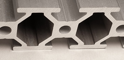

Zde na fóru jsem našel malou automatickou růžovou pilku. Moc hezký bastl velikostně. Akorát výsledek není moc kvalitní. Hrany by se musely zabrušovat. Ale možná to bez broušení nejde?

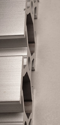

Pcz, to je pekne hnusne odrezane

Tak je to hodně zvětšené, ve skutečnosti je to pěkný rovný řez a délky profilů jsou velmi přesné.

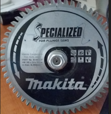

Kvalitní a přesné řezání Al profilů chce kvalitní nástroje i stroje.
Doma používám kotouče Makita : Do automatických pil už je lepší použít kotouče Karnasch :
https://karnasch.tools/de/alle-produkte ... -111100-p/
Nebo Kanefusa :
https://www.kanefusa.cz/
Důležité je, aby zuby kotouče byly střídavé - tedy pravý, levý, stříška nebo alespoň rovný, stříška. Podrobně se podívej na těch odkazech.
Je nezbytné kotouč při řezání mazat ! Běžně dostupné rostlinné řezné oleje poskytnou výborné výsledky. Můžeš také použít jakoukoliv chladicí kapalinu v koncentraci okolo 20%. Dobré je mazivo do řezu foukat jako mlhu - třeba malou lakýrnickou pistolí.
Pro dosažení nepatrného otřepu je nezbytné aby každý zub bral stejně - tedy strojní posuv. Přesným vedením kvalitního kotouče a exaktními řeznými podmínkami se dá dosáhnout hran téměř bez otřepů. Otřep je tak nepatrný, že jej "strhne" jedním tahem i nylonový kartáč.
