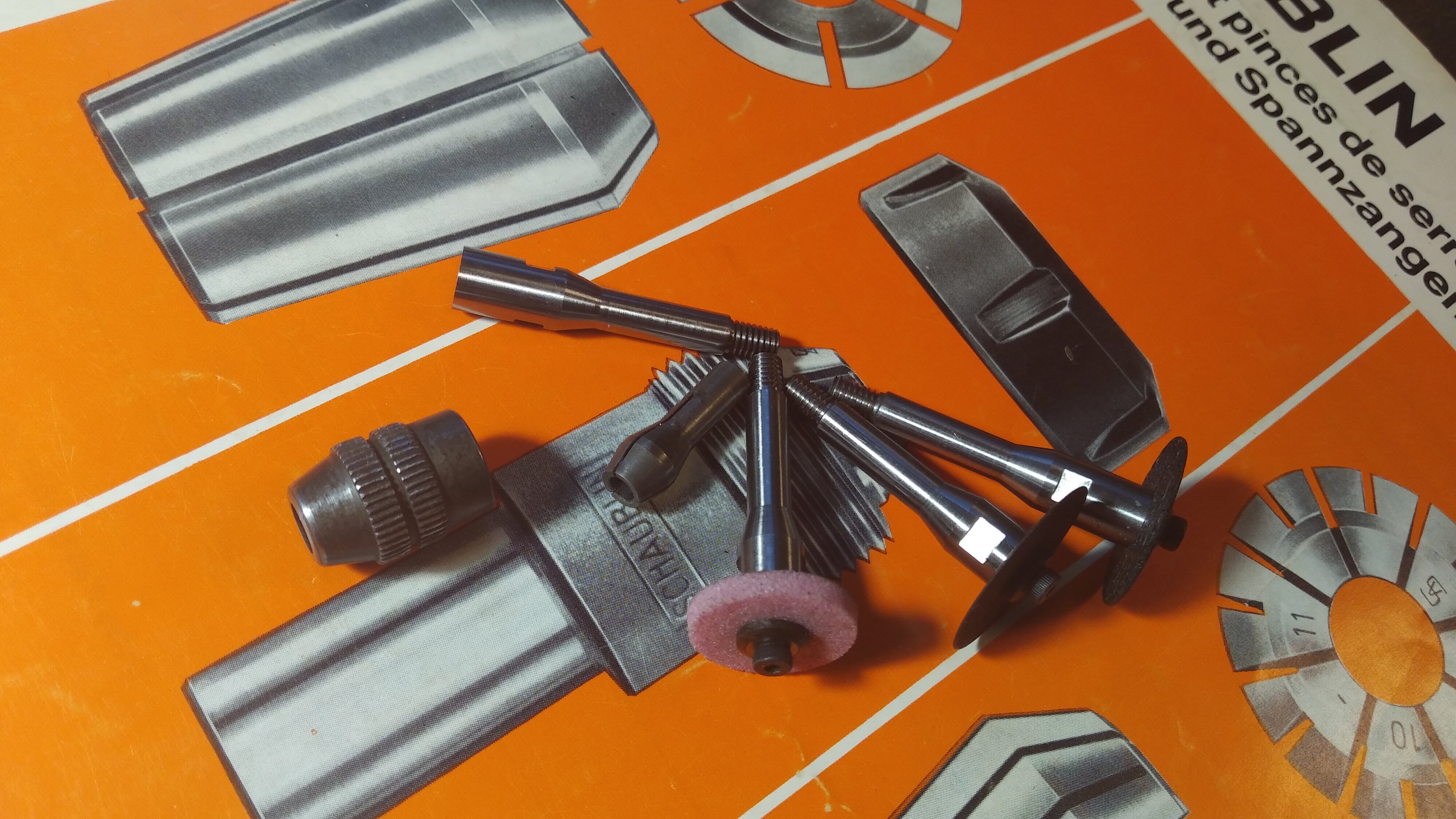

Já osobně bych si vybral mechanicky vhodnější polotovar z těch dvou a tu výstupní hřídel stejně udělal novou - protože až budeš chtít v tom dělat něco trochu přesnýho, tak stejně to předěláš.
Mj, do toho proxxoňáckýho "konce" vleze dozadu za díru pro kleštinu ještě i M4, takže když to překopáš, tak se k tomu (obecně všechno, co má ten jejich konec) dají udělat normální výměnný trny na placatej klíček (jako na nástrojovku) a pak můžeš měnit kotouče včetně trnů, aniž bys to vždy musel orovnávat jako kxxxt (protože jim to všechno šmajdá). Bonusem pak je i že to má oproti kleštině nesrovnatelnou tuhost. Kleštiny ale (když si uděláš svoje přesný) tam dál můžeš používat - prostě jde tam pak vše - kleština, trn, sklíčidlo (to je taky takový dětský, odpovídající ceně).
Pro ilustraci trny a původní kleština a matice. Trny mají vzadu M4, já jí mám broušenou (aby to běželo), protože to používám (ty trny) i na malým dělaným vřetenu na malinký díry a i v držácích na naháněný nástroje. Když to ale uděláš slušně (závit kudlou), tak to asi taky půjde použít. Průměr a kužel a zbytek samozřejmě musíš obrousit - aby to nebyl shit. Samozřejmě je to tvrdý - aby to mělo trochu slušnou životnost. Délku si uděláš jakou chceš - na fotce jsou dvě délky.
jo a bliknul jsem Ti to na starý oranžádě s E + ES - aby tě to trochu nastartovalo a i potěšilo (aby to mělo truchu tu štábní kultůru) :lol:

Sancho Panza píše: 10. 12. 2023, 1:40 (nevím na co to přesně chceš), ale s výběrem bych byl spíš opatrný - si to dobře vyzkoušel, protože podle vobrázků to fakt není stejný - jiný je převodový poměr, průměr ventilova látoru, typ ozubení na tom převodu (klasika kuželový kola, versus talířový) no a pokud je to jiný, tak rozhodně k tomu mají nějaký důvod - Prox nejsou blbci, takže si určitě nepřidělávají práci pro nic zanic.
Mj, do toho proxxoňáckýho konce vleze M4, takže když to překopáš, tak se k tomu (obecně všechno, co má ten jejich konec) dají udělat normální výměnný trny na placatej klíček (jako na nástrojovku) a pak můžeš měnit kotouče včetně trnů, aniž bys to vždy musel orovnávat jako kxxxt (protože jim to všechno šmajdá). Bonusem pak je i že to má oproti kleštině nesrovnatelnou tuhost. Kleštiny ale (když si uděláš svoje přesný) tam dál můžeš používat - prostě jde tam pak vše - kleština, trn, sklíčidlo (to je taky takový dětský, odpovídající ceně).
tak teď jsi mně nasadil brouka do hlavy :wink: to by nebylo vůbec špatný, primárně jsem to chtěl jako malinkou brusku právě na ty 50mm kotoučky jen tak do ruky, tak abych na to viděl a kotouč měl v ose oka :D ta dremelka mně moc nesedí, je to takové kopitózní, držel jsem ten proxxon v ruce a docela se mně to zalíbilo

ještě k tý regulaci otáček - podle mě tam bude muset bejt, protože ty malý kotouče (jak klasika, tak laminátky i gumovky) obecně jsou celkem šílený - nový šmajdají :roll: jako prase - klidně i milimetr :shock: a na plný otáčky se v začátku dost těžko orovnávají. Docela dobře to jde, stáhnout dolu točky (rozumně - aby se to dostalo mimo pásmo rezonancí a kmitání) a pak to orvat nahrubo monokrystalem. Přidat točky a už nekmitající dojet to napřesno (klidně i tvar) normálně prachovým špuntem (jako se používaly na Lindnerech a Reishauerech). Orovnat to musíš, jinak to je úplně napikaču.
Podložky to chce taky tvrdý (třeba z stabilky (normálně vytočit, prohnat na drátu hořákem a nakonec přebrousit na magnetce), šroubek v ose imbus 12.9 M2 - protože když tam pak nějakou jinou čínskou měkotu utrhneš, tak to můžeš celý vyhodit a to opravdu naxxre. Většina kotoučů (těch malých) má díru 1.8 (cca), takže na tu dvojku to musíš vydrtit tyčkou - ale furt je to lepší, než když originál s dírou 1.8 :roll: je na volno na blátivým šroubku 1,6, co má navíc stejně 1.52 přes vrcholy.

Sancho Panza píše: 10. 12. 2023, 1:40 .... Mj, do toho proxxoňáckýho "konce" vleze dozadu za díru pro kleštinu ještě i M4....
Rozumím tomu správně, že do toho volného místa v hřídelí sis vyrezal závit M4?
Protože jsem podíval do své přímé brusky Proxxon (mám jiný typ, krátký krk) a tam je vzadu cca 10 mm dlouhá díra o průměru cca 3.3 mm (tj. vešel se vrták 3.3), coz průměr jako dělaný pro závit M4...
Takže sis dorezal dovnitř hřídele závit M4? Nebo jsem špatně pochopil?
