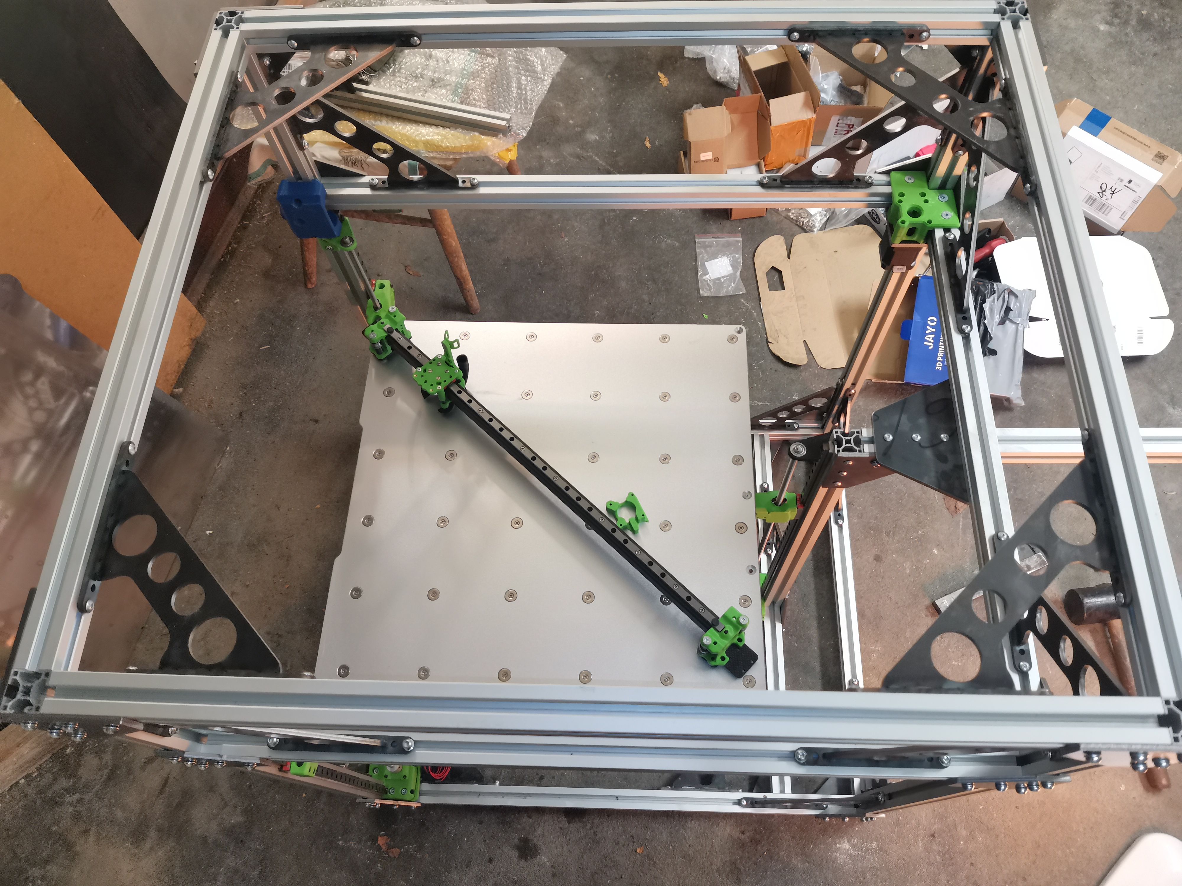

Tak by mne zajimalo, jestli na techto supervelkych/superrychlych tiskarnach lze v domacich podminkach tisknout nejake velke dily, u kterych zalezi na presnosti a opakovatelnosti rozmeru. Resp. jestli tak o tom uvazujete?
Tj. bez dodatecneho strojniho zpracovani - jako napr. popisoval lubbez dodatecne soustruzeni tech jeho velkych kruhovych podlozek.
Nebo to ma slouzit jen na takove ty hrackoidni veci jako velke vazy, velci draci, velke skluzavky, velke drzaky cehokoliv a pod?
Pokud je to z regalovych profilu, gumove to bude vzdycky podobne, par plechovych uhelniku v rozich na tom prakticky nic nezmeni. Ale ta velikost se obcas opravdu hodi. Ne vzdy je treba mit dily presne, casto je to celkem jedno, nebo se vysledek prizpusobi vytisku apod. Podstatne je udelat to z jednoho kusu v pripade ze je lepeni nezadouci. Hlavni problem u vyssich rychlosti neni ani tak konstrukce tiskarny nebo rychlost pohybu, ale konzistentni taveni a posunu filamentu v ruznych rychlostech.

Když jsem si kupoval první tiskárnu, myslím tím na práci, tak jsem vybíral takovou, aby v sobě neměla !! žádné tisknuté díly. Ten můj první ultimaker to beze zbytku splňuje. Sice cenovka byla šílená, ale krom držáku role filamentu, krytky ložisek a ovládacího knoflíku je vše kovové. Za celou dobu jsem nic neměnil ani neseřizoval a občas namažu vedení a šroub. Skříň je ze 6mm sendviče a tvoří krychli, tedy je extrémě pevná. Podavač filamentu je vně krabice a nemám problémy s ohřevem filamentu u extruderu.
Voron se mi líbil a dost jsem ho u kamaráda okukoval. Už jsem byl skoro rozhodnutej do něj jít, ale koupit díly né tisknuté, ale dělané na CNC. Když se pak Vašek chlubil jak mu tiskárna "jezdí" rychle, málem mu "slezla" se stolu. Docela fest se chvěje. Ten velký model má prostě příliž slabé profily. Nakonec jsem to odzívnul a koupil od Yody Sermoon V1 Pro. Chci ho používat pouze pro tisk kompozitních materiálů a tomu přizpůsobím extruder a bed.
