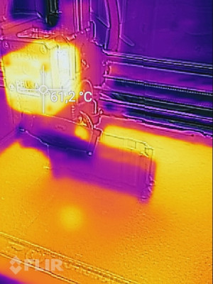

Tohle je znamy problem toho direct drive extruderu s kalenyma Bondtech kolama. Projevuje se to u PLA (zmekne a strhne se) nebo flexu (zmekne a zamota se), kdyz se v bedne dostane dlouhodobe ten NEMA17 motor extruderu nad 60°C. Coz u vetsich rychlejsich tisku odpovida cca 35°C okoli v bedne.
Nejjednodussi reseni je proste u tisku PLA a flexu vetrat. Jinych filamentu se to v podstate netyka. Existovala kvuli tomu i nerezova kola, ale ta jsou prilis mekka pro plnene CF a GF filamenty.
Ja se zkusenostmi s Mk2 pri stavbe Mk3 radeji rovnou osadil na motor lehky heatsink z cipsetu mobo a staci to - tiskne to tak skoro 6 let. Jednou jsem tisknul "drevene soft PLA" kde se ty priznaky pri nizke prvni vrstve projevovaly, ale stacilo otevrit dvirka a bylo vyreseno.

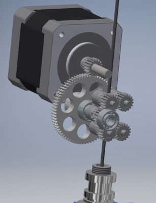

S timto jsem mel taky trochu problemy, zvlast pri vyssi teplote v boxu. Vyresil jsem to tak, ze v boxu vedu vlakno v bowdenu ktery je jeste strceny v tepelne izolaci a foukam do nej membranovou pumpou chladny vzduch ktery projde pres chladici blok s peltierem. Vlakno tak vstupuje k podavani studene a navic vzduch vyfukujici z bowdenu chladi prostor se zubatici (mam tam krytku). Je to trochu orloj, ale splacal jsem to rychle z veci ktere se mi valely bez uzitku v supliku. Tohle vyresilo problem kdy sel tisk rucnim popostrcenim vlakna zase rozbehnout. Dalsim problemem ktery se timto podarilo trochu eliminovat je, ze pokud se zubatice vic zamackne do vlakna, meni se mnozstvi podavaneho filamentu coz na kvalitu tisku taky nemelo zrovna priznivy vliv. Uz delsi dobu mam v planu postavit extruder jako na obrazku kde budou 4 hnane kladky a sila pritlaku by se tak mohla o dost snizit, eliminovat mirny prokluz pri vyssich rychlostech apod, ale zatim neni cas to dotahnout protoze reseni s chlazenim funguje celkem obstojne, tak mne do toho nic moc nezene :-)

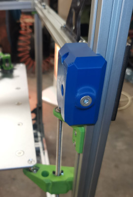

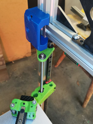

... přední napínání řemenů i s možností výškového nastavení
( chybí ještě vnitřní pohyblivá část s osou s ložiskama )
