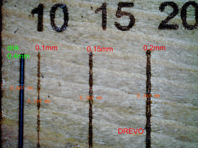

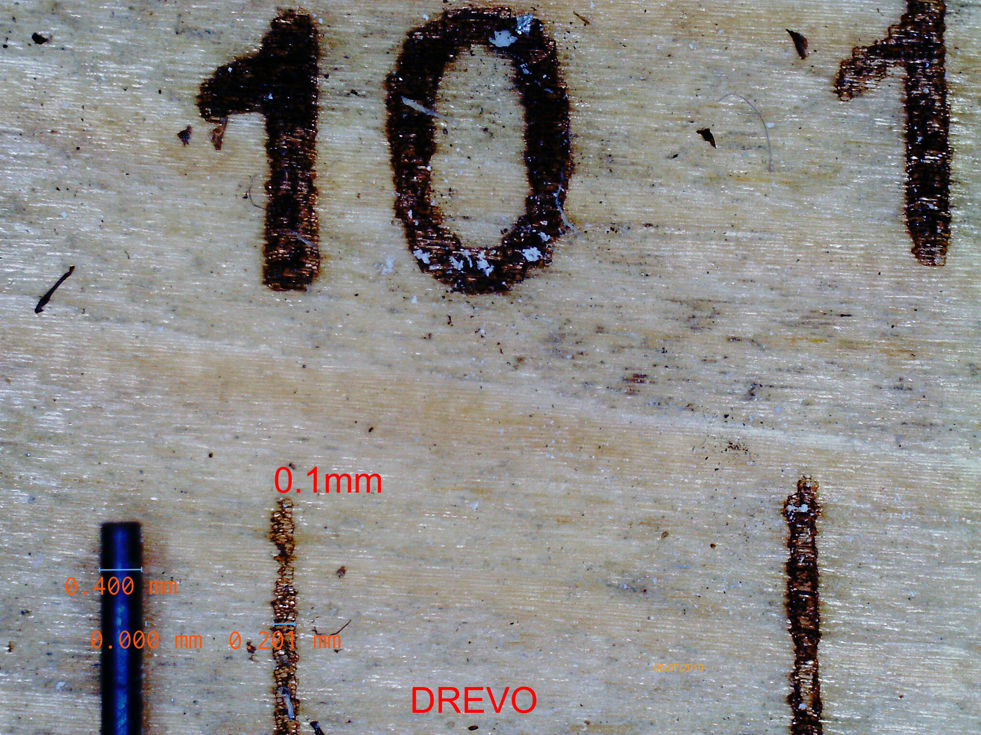

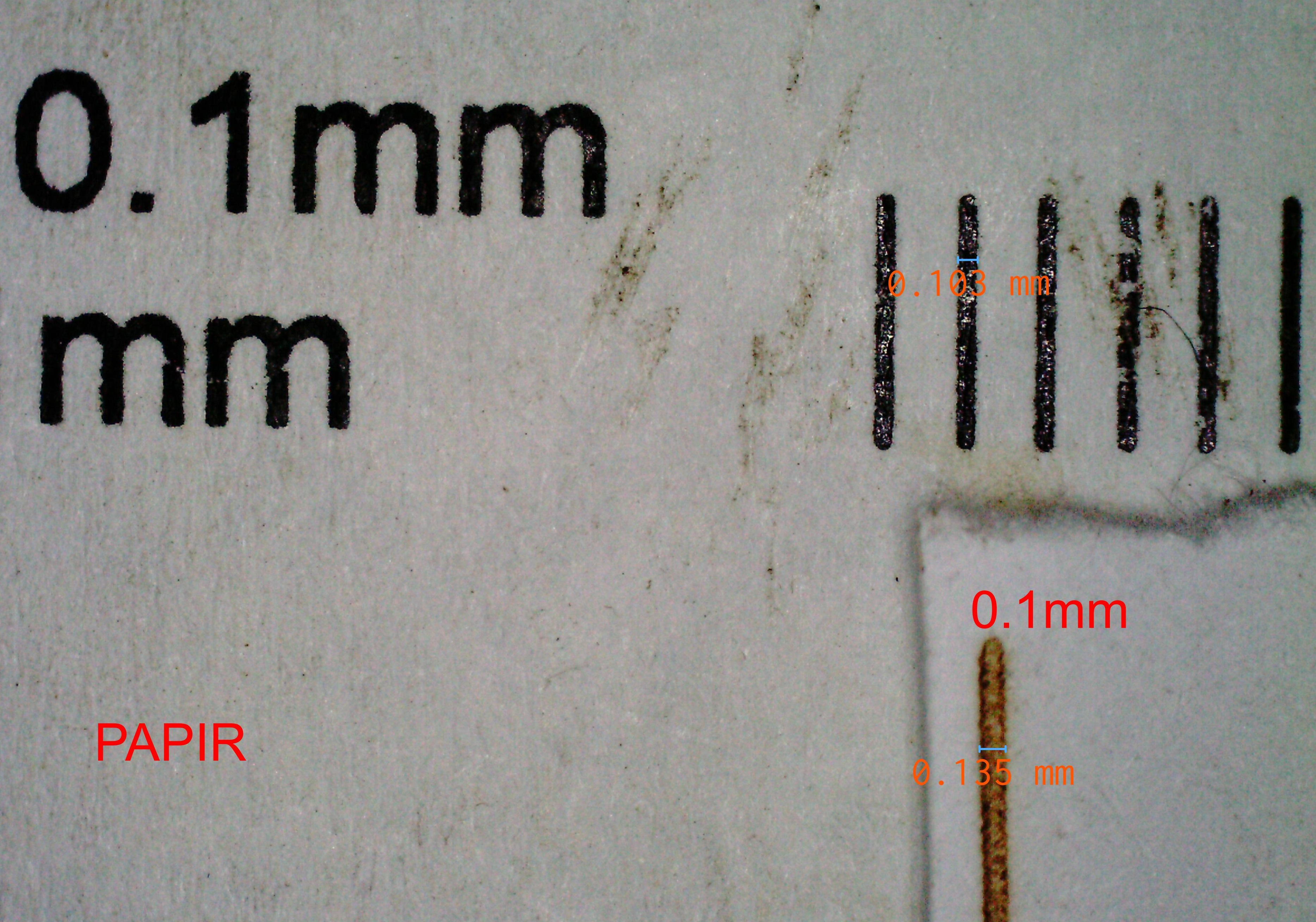

Ohnisko udavaji u L1 Pro na 0.15mm a ja tomu verim viz obr. Na papir clovek dokaze kreslit min. asi 0.14mm, drevo horsi, tam je minimum asi 0.2mm. Nedelal jsem zadne seriozni testy a mereni (je to hobby hracka), ale jen par pokusu pro ukojeni vlastni zvedavosti.
U L1 udavaji ale velikost ohniska 0.3mm.

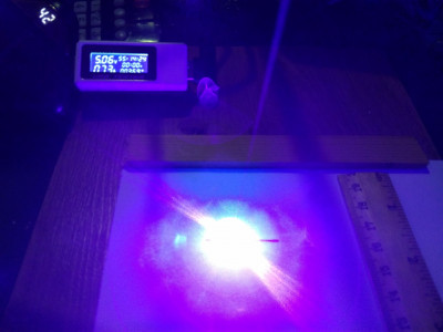

V papirove dokumentaci uvadi vykon laseru jako "equal to 1500mW". Meril jsem pouze zbezne spotrebu a na 100% vykon a nejpomalejsi posuv basti cely pristroj neco mezi 3.5-4W. Takze i 1.5W vykonu na samotny laser se mi zda uveritelne.

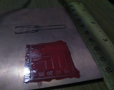

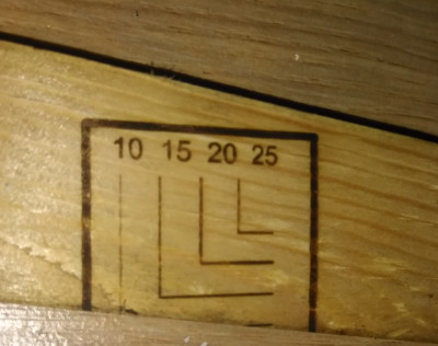

Prikladam par obrazku z testu co jsem si delal na papir a drevo, kdyz jsem si chtel udelat obrazek o tom, jak nejtensi caru to umi udelat v obou hlavnich smerech (laser neumi jezdit konturove, jen pravouhly rastr). Zajimalo me, jestli by se to dalo v nouzi pouzit v prubehu vyroby na masku detailnich PCB...
Obrazky:

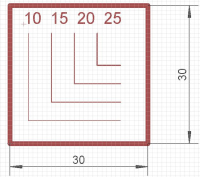

Test tloustky car. Predloha 0.1, 0.15, 0.2, 0.25mm
Laserpecker L1 Pro drevo test
porovnani 0.1mm paleni drevo s 0.4 mm stopkou
porovnani 0.1mm paleni drevo s 0.4 mm stopkou 2
porovnani 0.1mm paleni papir s 0.1mm merkou
porovnani 0.20mm paleni papir s 0.4 mm stopkou
Laserpecker L1 Pro PCB test car oil lack
Laserpecker L1 Pro spotreba USB 5V 700-800mA

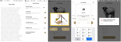

Jo, je to level 4. Oni to normalne prodavaji s krytovanim. Tohle je verze Pro kterou dodavaji jen s brylemi a ta ma dokonce 1500mW , do EU ji bez krytu primo od vyrobce nekoupis.
Ten laser se pak da ovladat jen pres proprietarni aplikaci - do te si musis pro provoz bez krytu udelat nejdriv login, kde je rozsahle pouceni a disclaimer. Musis s tim suhlasit nez ti to vygeneruje PIN pro pouzivani toho konkretniho kusu. Pak to chce vzdycky pred zahajenim paleni vlozit ten PIN, aby bylo jasne, ze to obsluhuje tataz osoba. Viz obr.
Lasepecker app user interface

K tomu testu: jestli jsem to správně pochopil, tak ten papír je jen pomalovaný, není proříznutý.
Já jsem při testech na papíru vždy dělal 2 čáry vedle sebe s roztečí středů 0.3mm. A za správně říznuté jsem to považoval v případě, že mezi těmi 2 linkami, proříznutými durch, zbyl uprostřed nespálený pruh papíru.
Viz. např. ty obrázky z pokusů s ostřením tady viewtopic.php?p=348033#p348033
Na tom druhém je proříznutý papír focený proti světlu.
Nikoliv, je to jen popsany papir carou, ktra ma v predloze uvedenou tlousku. Vykon potrebny k popisu na obycejny papir a nebo ctvrtku je pak asi 60-70%, oproti 100% potrebnym pro proriznuti. Takze sirka proriznuti, prestoze jsem ji nezkoumal, bude nejspis vyssi nez tech 0.14mm. Na proriznuti napr. 3mm kartonu jsou potreba uz 3 pruchody, tam to bude pak jeste vice.

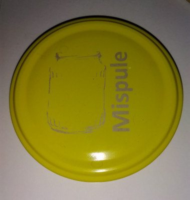

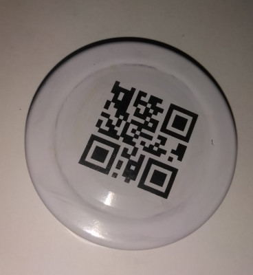

btw. prekvapilo me, ze ten drobecek ma dost sil i na lakovane kovove povrchy. Jak na vygravirovani do laku (zlute vicko male zavarovacky, 2 pruchody), tak napaleni lihoveho fixu na puvodni povrch (bile vicko, jeden pruchod).

Pěkný nápad s tím QR kódem na deklu zavařeniny.
Dobrý základ pro domácí automatizaci. ;-)
To jsi celý dekl načernil lihovým fixem a laserem zapekl do barvy?
A pak lihem nezapečený zbytek slezl a ten zapečený opravdu drží?
Vydrží líh i horkou vodu?

Presne tak, nacernil obycejnym lihovym fixem a po vypaleni lihem otrel zbytky. Vydrzi urcite vodu a bezne saponaty. Kratkodobe to vydrzi i ten lih nebo IPA.
Ono se to hodi, kdyz potrebujes na male vicko vic informaci, nez by se na nej v citelnem pismu veslo.

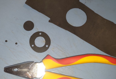

Kdyby to nekoho zajimalo, tak L1 Pro dokaze pekne rezat i mikroporezni pryz (neopren). Na obrazku T160 epdm v tloustce 2mm, v nastaveni 100/100 jde i na jeden pruchod, ale byly by lepsi dva, aby byl rez uplne cisty. Tvar D40mm z obrazku mu ale trva asi pet minut .
