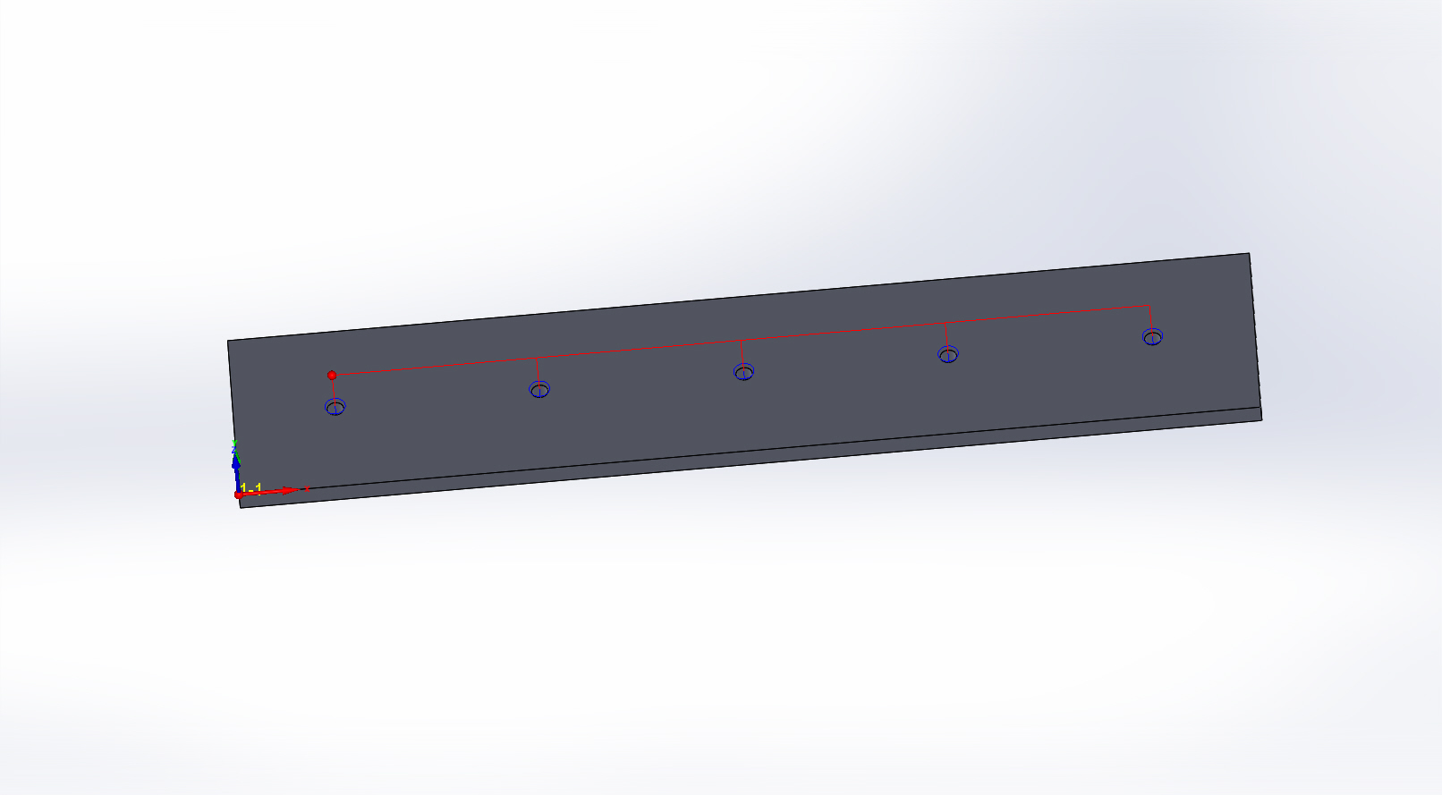

Takhle vypadá závitování z cam,jestli ti to pomůže
závit.txt.h
(760 bajtů) Staženo 280 x
