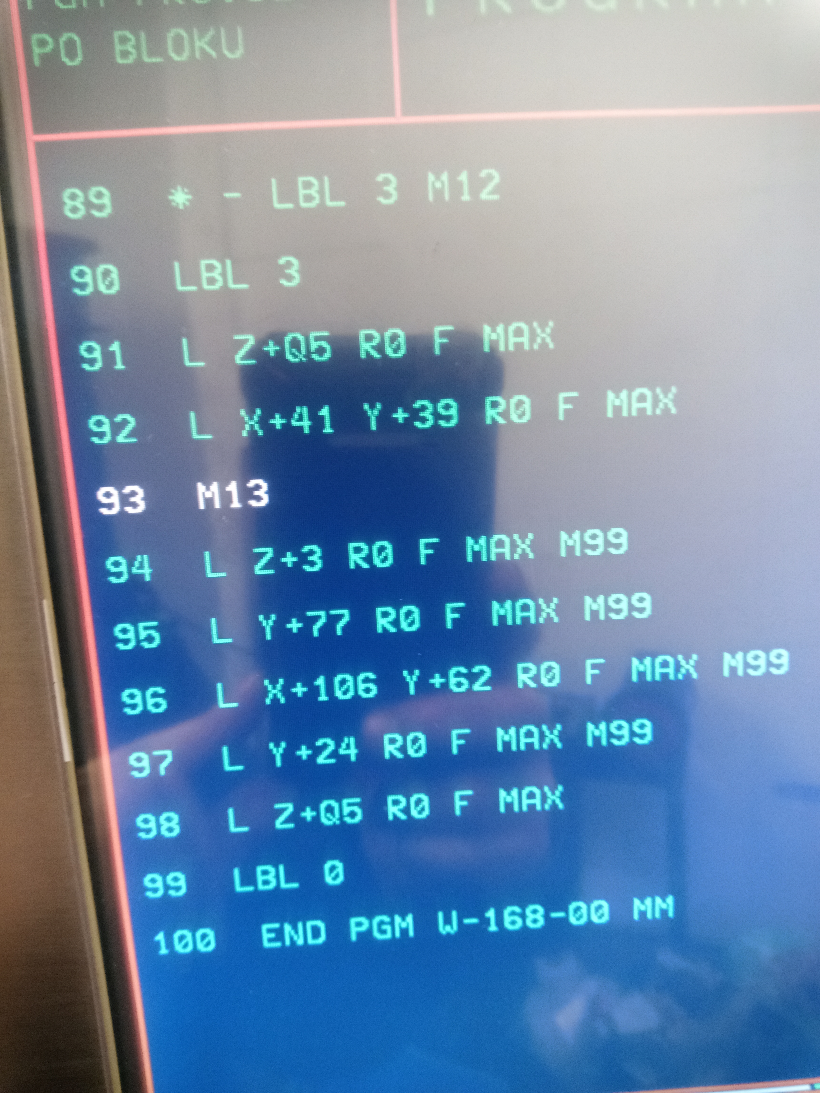

Ted už nevím jak to přesně bylo ale za každou souřadnici máš M3?
Vím že na jedné mašině se to muselo dávat jinak se nerozjel cykl.
Ale fakt teď netuším jestli M3 nebo něco jiného.
https://www.gladiatools.cz
Takhle vypadá závitování z cam,jestli ti to pomůže

Takže ne M3 ale M99 na každé souřadnici už si vzpomínám.
