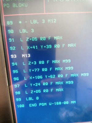

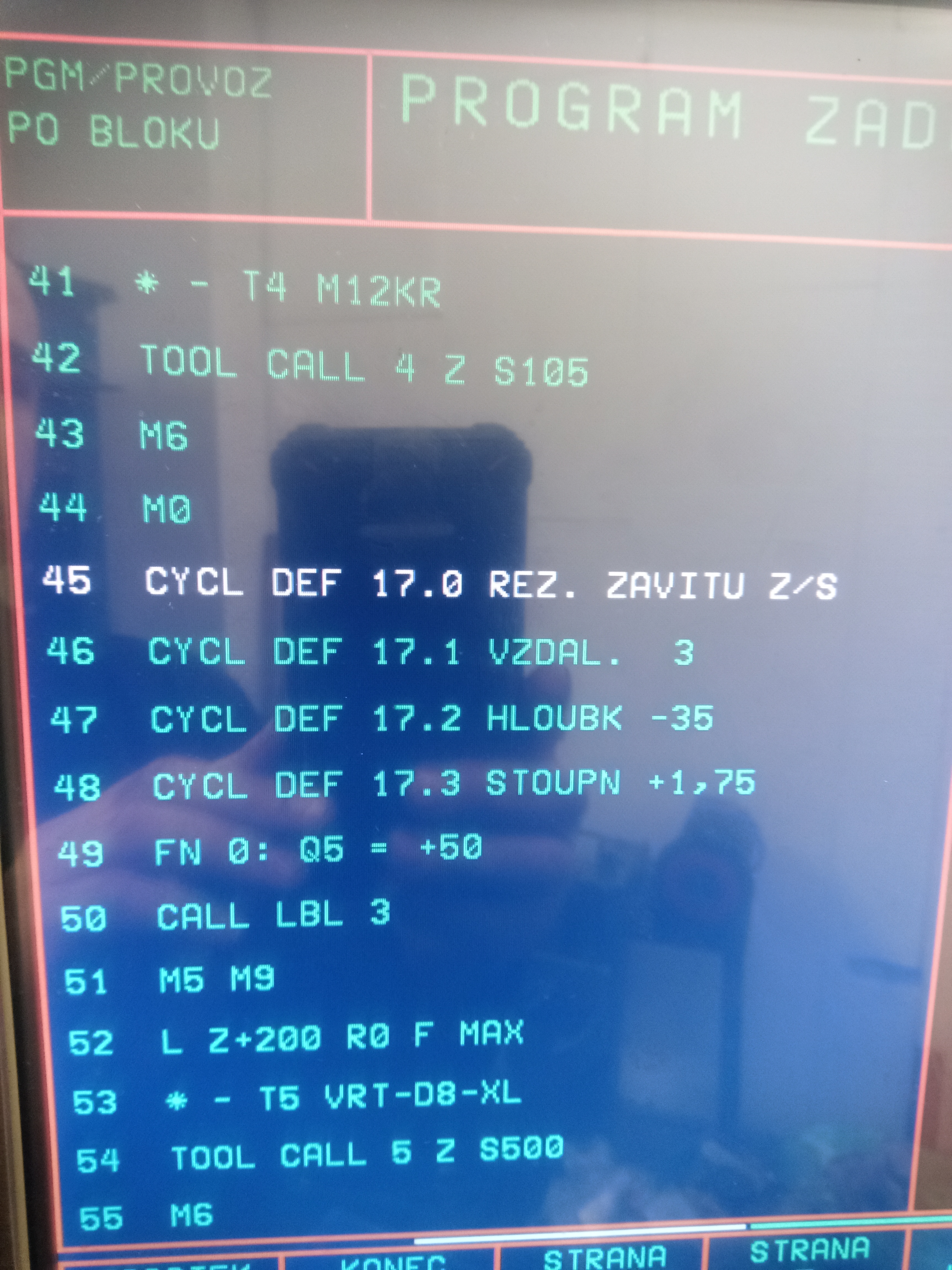

Dobrý den,
prosím o radu, mám MCV 750 r.v. 1998 Heidenhain 426/430, při zavitování vyřeže závit a pak se vřeteno zastaví a nepokračuje na další závit, musím rukou mírně pootočit vřetenem a pak se zase rozjede, nevíte někdo náhodou kde by mohla být chyba? ¨
Děkuji za rady

Ted už nevím jak to přesně bylo ale za každou souřadnici máš M3?
Vím že na jedné mašině se to muselo dávat jinak se nerozjel cykl.
Ale fakt teď netuším jestli M3 nebo něco jiného.

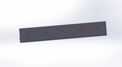

Příspěvky: 10272
Příspěvek 19. 1. 2024, 10:41
Takhle vypadá závitování z cam,jestli ti to pomůže
závit.txt.h
(760 bajtů) Staženo 381 x

Takže ne M3 ale M99 na každé souřadnici už si vzpomínám.

Ano M99 , tak jsem naučený z práce, ale vyřeže závit a zastaví se potřebovala by ještě nepatrně pootočit, nevím jestli je něco takového v parametrech, foto cyklu ,LBL a návodu

Vypadá to že ti vřeteno nedokáže napolohovat do výchozí polohy. Zkus funkci m19 jestli ti mašina zareaguje.
Popřípadě změn na klasický zavitovani s perovou hlavou do doby než ti na to někdo přijede.
Občas se stávalo že vřeteno nedokázalo najít výchozí polohu a jakoby se na místě cukalo nepatrně sem tam v rámci desetinek. Bude chtít doladit.

Je třeba seřídit drift vřetena, práce na minutu :wink:

Pánové moc vám děkuji za radu, mašina už závituje bez problémů
