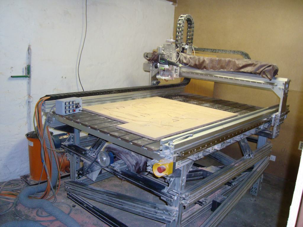

ahojte. jsem tu nový tak všechny zdravím...i když rady jsem již delší dobu se zájmem pročítal. Postavili jsme si taky CNC " kombajnek". Říkáme mu Bobik a musím zaklepat...šlape a na to co potřebujeme slouží dobře.

Ahoj koukam ze Bobik je peknej macek :wink: hezka prace a hezky velka dilna, Cim to ovladas?

Pavelono píše:Ahoj koukam ze Bobik je peknej macek :wink: hezka prace a hezky velka dilna, Cim to ovladas?
ahoj - díky. ovladane to je deskou od pana ing. Nevařila (firma Comets), motory serva TG Drives...jede to dva roky a musim zaklepat bez poruchy, software k desce skvělý.

Osu X tahá jeden centrální kuličkový šroub? Při šířce portálu a poměrně malému rozestupu vozíků na bočnicích mě překvapuje, že to nedělá problémy.
Jinak samozřejmě super práce. Je vidět na první pohled, že mašinka je intenzivně nasazená ve výrobě, a tak to má být.

Krutor píše:Osu X tahá jeden centrální kuličkový šroub? Při šířce portálu a poměrně malému rozestupu vozíků na bočnicích mě překvapuje, že to nedělá problémy.
pravda , když klesne teplota v dílně pod 10° tak se mu v ose X nechce, ve vytemperovane mistnosti na min. 15° si nestezuje...

muzu se zeptat, co je to za profily, Rexroth? a to linearni vedeni je do tech profilu zafrezovane? diky
