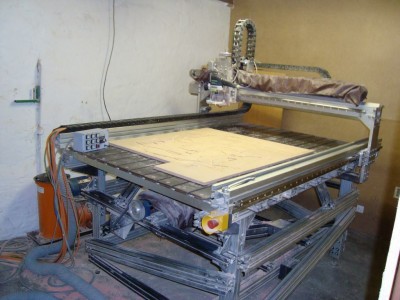

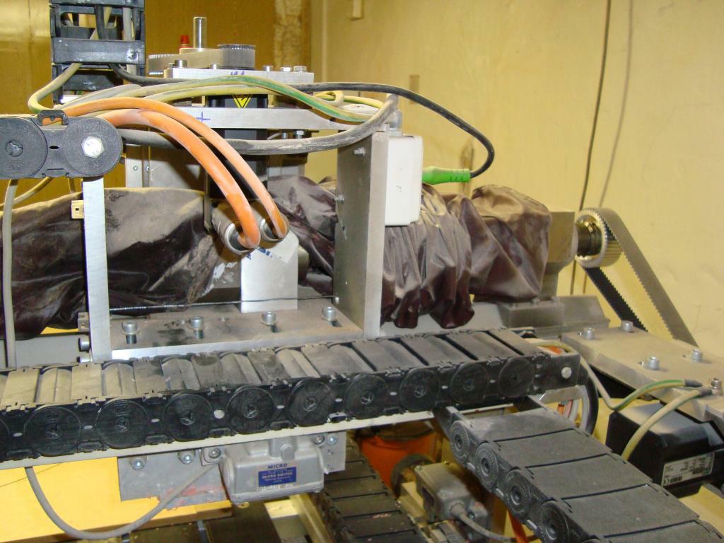

ahojte. jsem tu nový tak všechny zdravím...i když rady jsem již delší dobu se zájmem pročítal. Postavili jsme si taky CNC " kombajnek". Říkáme mu Bobik a musím zaklepat...šlape a na to co potřebujeme slouží dobře.
Pavelono
Příspěvky: 390
Registrován: 28. 1. 2008, 1:18
Bydliště: Sokolov
2. 5. 2010, 8:51
Ahoj koukam ze Bobik je peknej macek :wink: hezka prace a hezky velka dilna, Cim to ovladas?

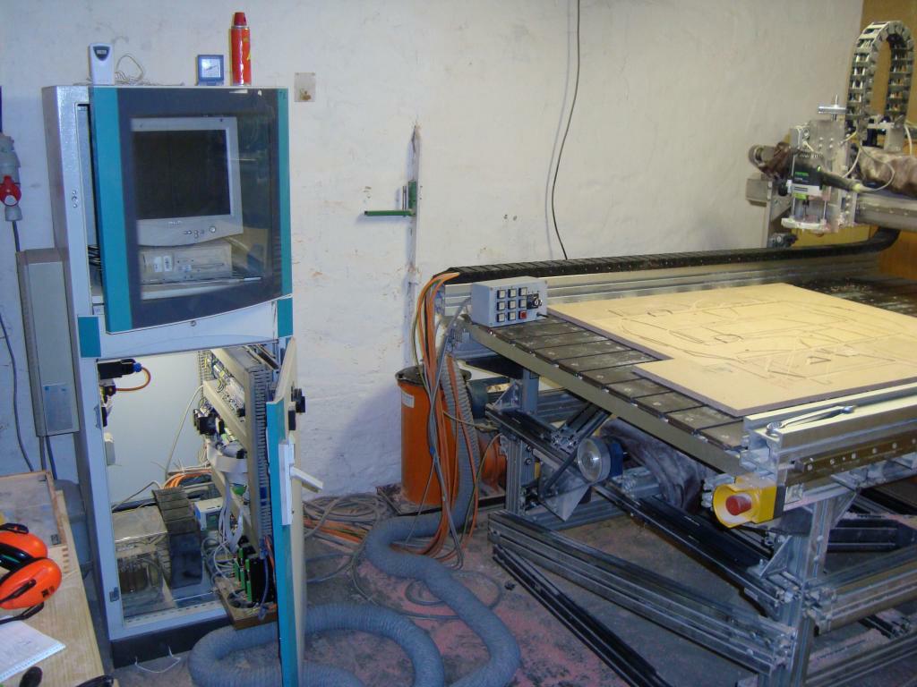

Pavelono píše:Ahoj koukam ze Bobik je peknej macek :wink: hezka prace a hezky velka dilna, Cim to ovladas?
ahoj - díky. ovladane to je deskou od pana ing. Nevařila (firma Comets), motory serva TG Drives...jede to dva roky a musim zaklepat bez poruchy, software k desce skvělý.

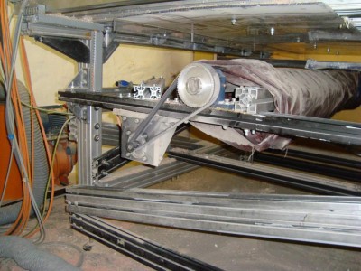

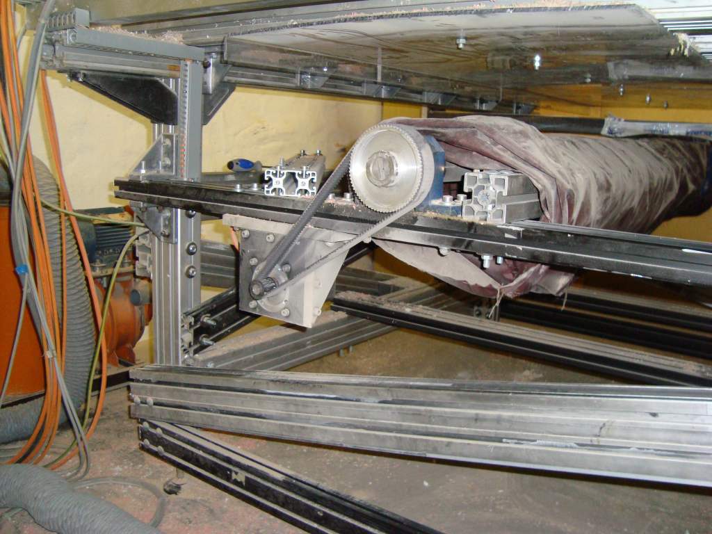

Osu X tahá jeden centrální kuličkový šroub? Při šířce portálu a poměrně malému rozestupu vozíků na bočnicích mě překvapuje, že to nedělá problémy.
Jinak samozřejmě super práce. Je vidět na první pohled, že mašinka je intenzivně nasazená ve výrobě, a tak to má být.

Krutor píše:Osu X tahá jeden centrální kuličkový šroub? Při šířce portálu a poměrně malému rozestupu vozíků na bočnicích mě překvapuje, že to nedělá problémy.
pravda , když klesne teplota v dílně pod 10° tak se mu v ose X nechce, ve vytemperovane mistnosti na min. 15° si nestezuje...

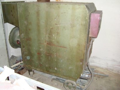

stroji v samostatne mistnosti zatopime elektrikou na 15°, ve velke dilne je ale i 0...predloni jsem koupili teplovzusny agregat ktery by pak mel zatopit jen kdyz chceme, vytopi velky prostor behem chvilky a topis jen kdyz tam chces....problem je ze jsme to jeste nezapojili...letos to mozna zrealizujem :)
foto agregatu ..cena byla 5tis...ma to horak na plyn nebo olej..vyrobce PŠPH Bratislava v roce 1977 ..tož uvidíme

muzu se zeptat, co je to za profily, Rexroth? a to linearni vedeni je do tech profilu zafrezovane? diky
