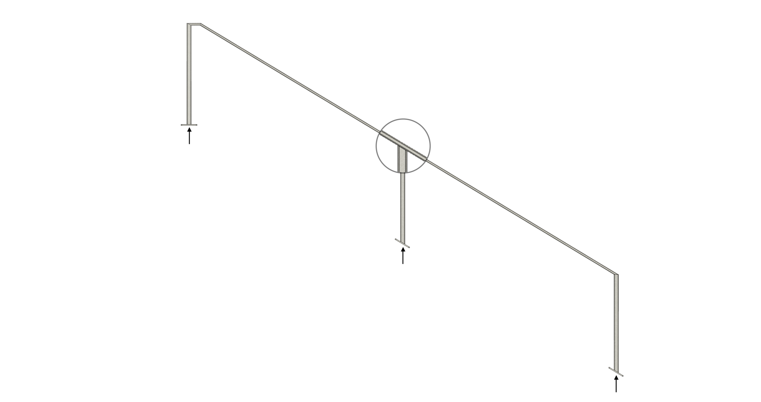

I bez zinkování - pokud to není velké, tak by ti teplý vzduch zevnitř vyfukoval sváry. Ve velké konstrukci se to ztratí, v malé ne. Takže díry ano; když je to pak svařené a studené, tak se ty díry daj zavařit. Tak rychle, aby ti to začalo vyfukovat svár, se to neohřeje.

princip - ať díl zavěsíš do lázně JAKÝMKOLI způsobem, vždycky musí být jedna díra dole aby lázeň ať už mořící nebo zinek mohla do dutiny natéct a vytéct z ní ven a na horním konci mohl do dutiny vzduch tam i ven a nedělala se tam někde v rohu loužička nabo vzduchová kapsa
to je vše
z bezpečnostních důvodů zinkovny nemají rády skryté díry - např. příčka žebříku navařená natupo na podélný profil do kterého není vidět a pod koncem příčky vyvrtaná díra

8. 4. 2024, 8:57
čtu si ty doporučení. Svařil jsem zábradlí, udělal otvory v patkách (šipky), ale zapomněl jsem udělat v trubce madel otvory před přivařením prostředních noh ("lupa"), takže prostření nohy nejsou propojené se zbylým prostorem. Bude to v pohodě, pokud v patce prostřední nohy (40x40x3) bude otvor 14mm? Podle té tabulky by možná mohl..? Nebo to mám ještě radši zprůchodnit (uměl bych, jen je to víc práce)?
EDIT: A nebo to mám dokonce správně?
testone píše: 28. 3. 2024, 1:23 z bezpečnostních důvodů zinkovny nemají rády skryté díry - např. příčka žebříku navařená natupo na podélný profil do kterého není vidět a pod koncem příčky vyvrtaná díra
Dík, T.
