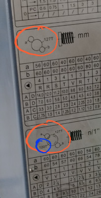

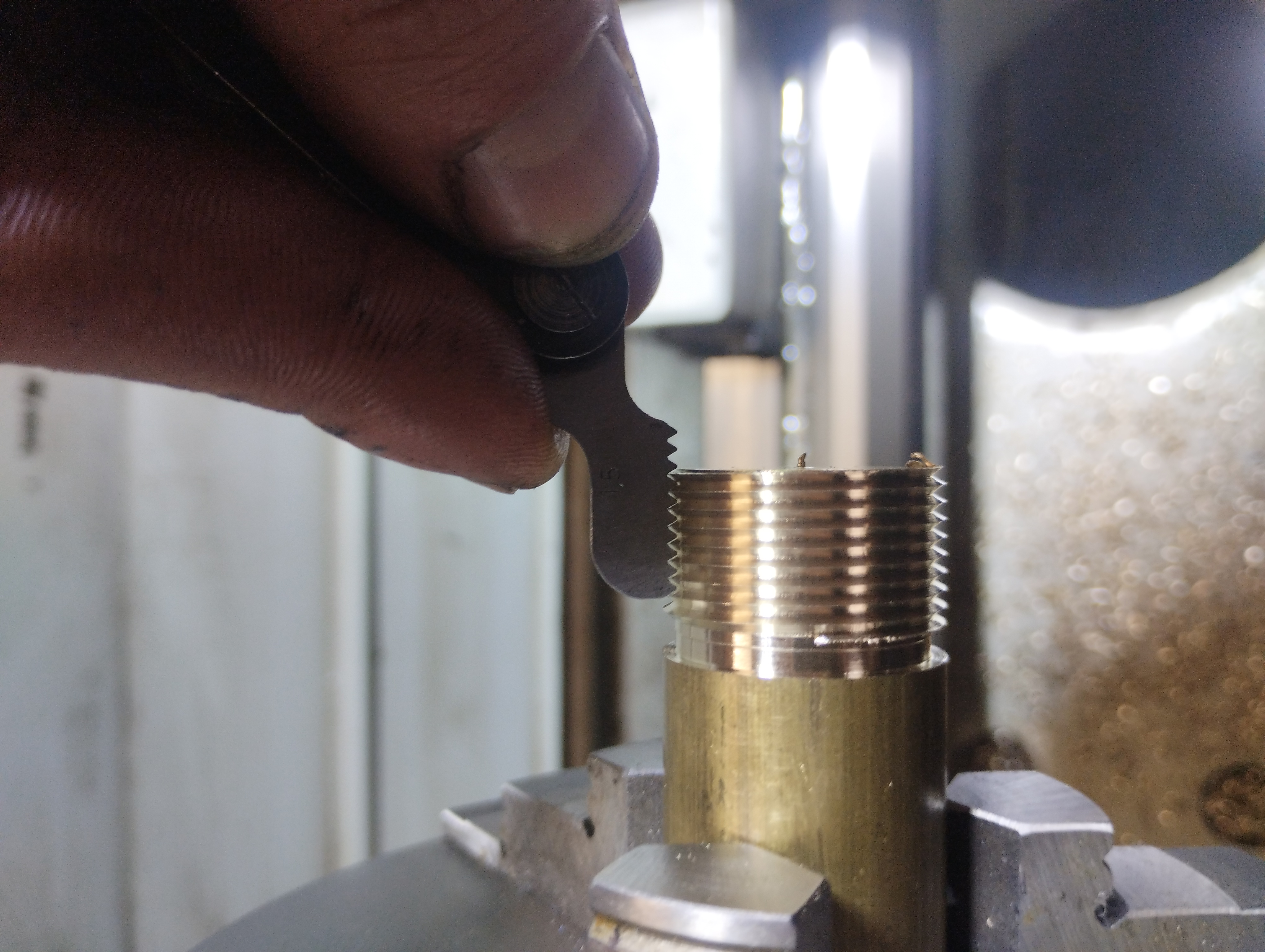

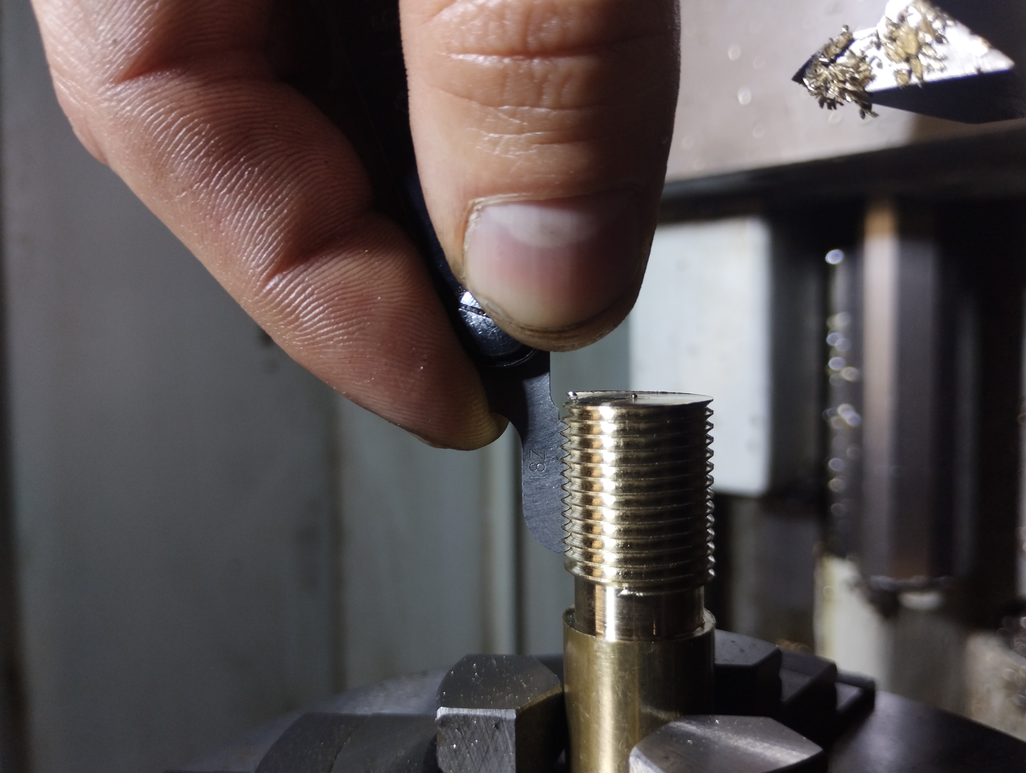

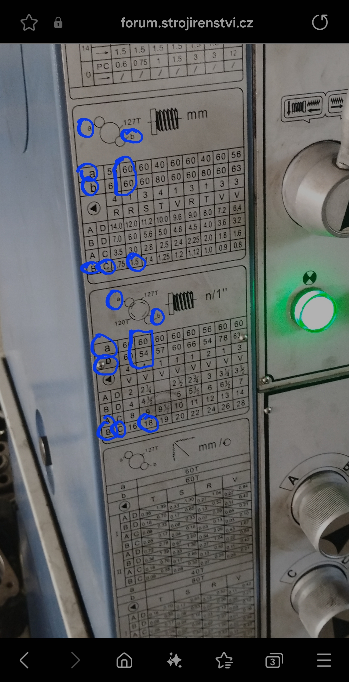

Teď jsem tam dal měrky W 18z
Je možné že ten soustruh je nastavený na whitworthův závit? :shock:
https://www.gladiatools.cz
DwPetr
Příspěvky: 5262
8. 4. 2024, 6:07
Zkus k tomu dát palcový měrky
Byl jsi rychlejší.
Umí oboje, jak metriku, tak palce, tak je to jen přehozený

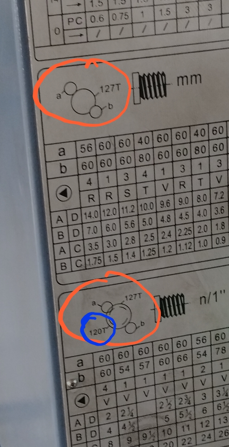

LukasGunther
Příspěvky: 605
8. 4. 2024, 6:17
Kde se to přehazuje na metrické??

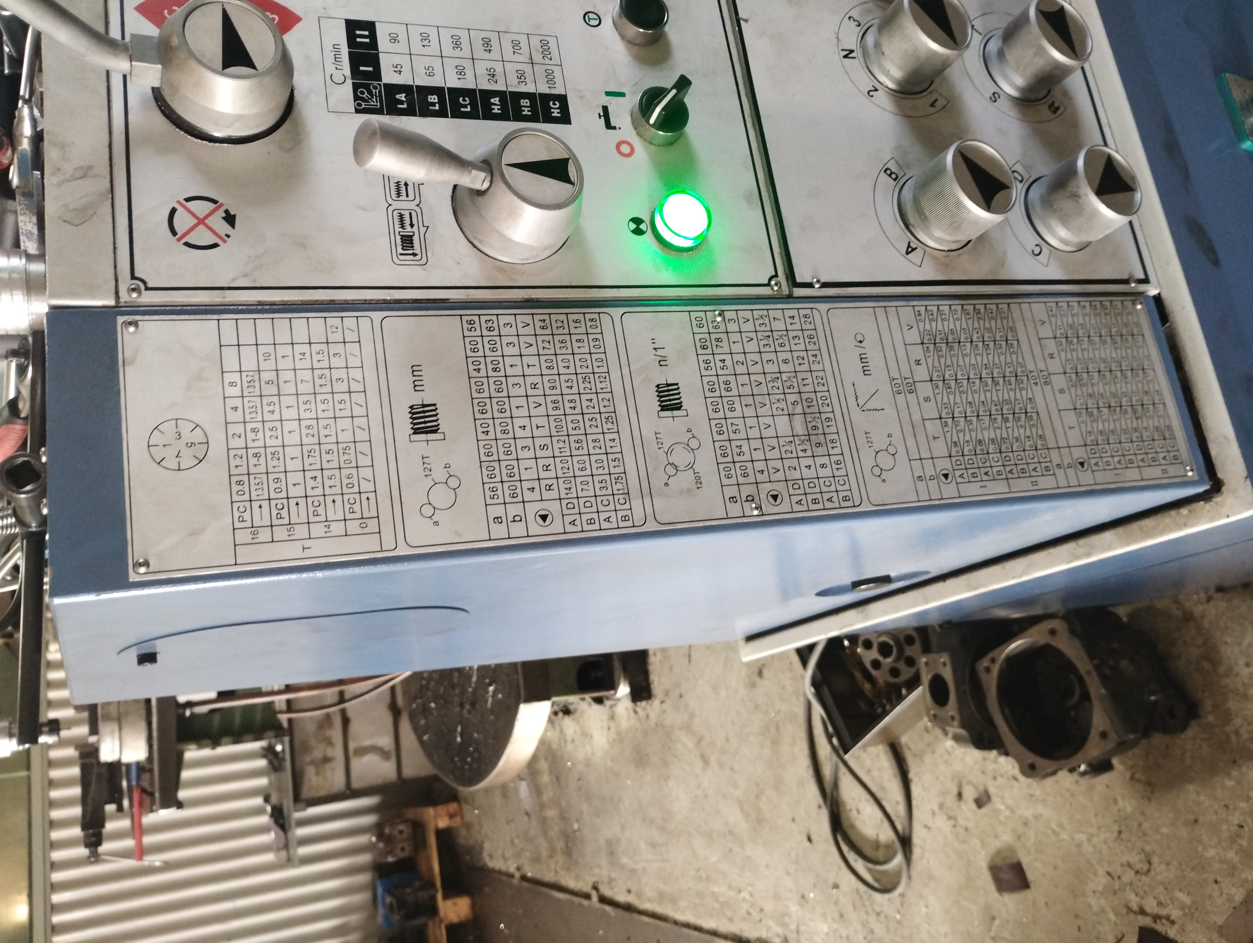

DwPetr
Příspěvky: 5262
8. 4. 2024, 7:17
Přeskládáním koleček podle tabulky, pokud teda máš tu malou verzi.
LukasGunther
Příspěvky: 605
8. 4. 2024, 7:28
Takže tabulka co to sní dělám je špatně? Žádnou jinou tu nemám právě.

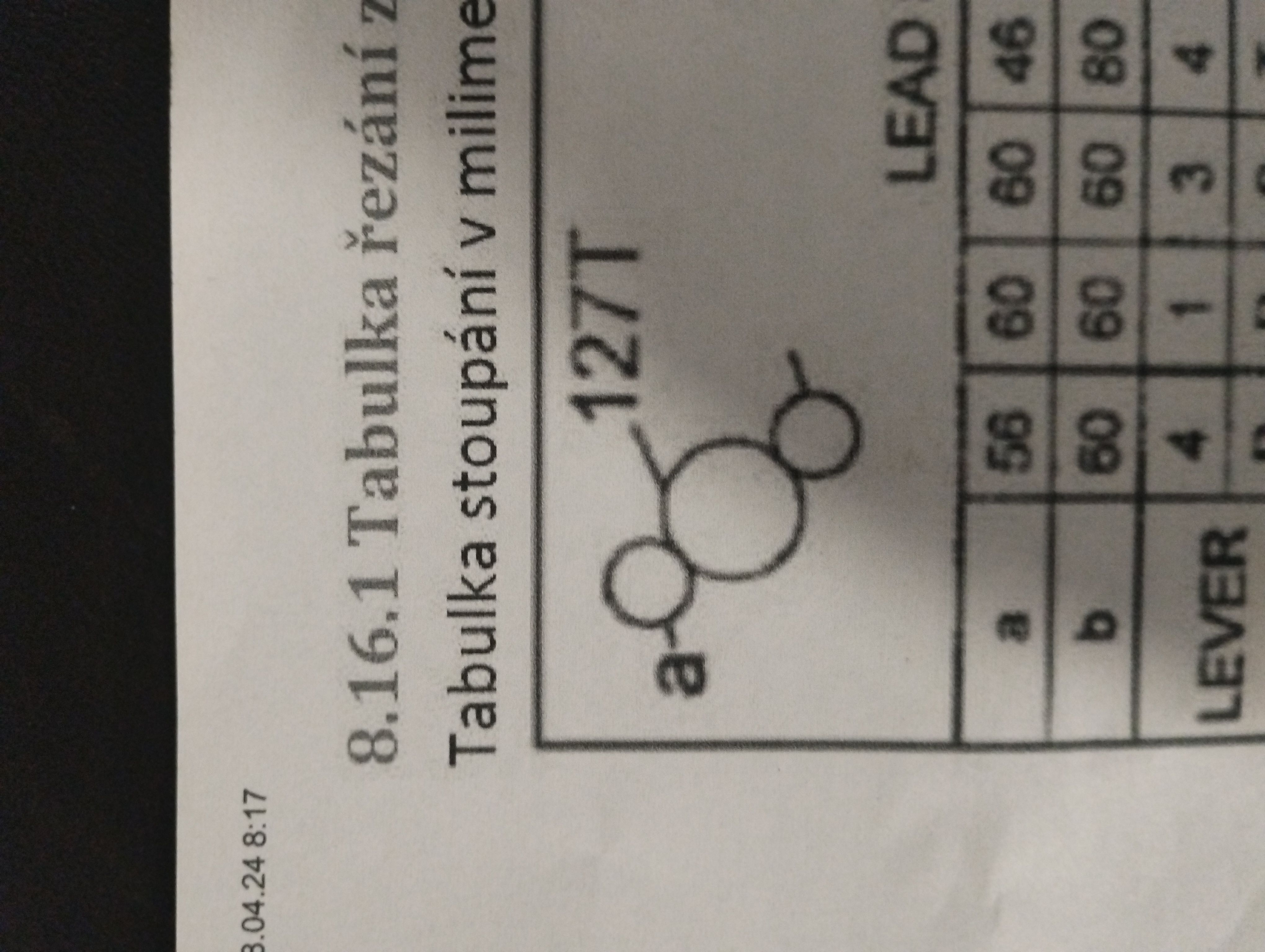

DwPetr
Příspěvky: 5262
8. 4. 2024, 7:41
Nařazeno máš správně, ale podívej se na soukolí, to máš pro palce. Je to vyobrazené na těch tabulkách.
DwPetr
Příspěvky: 5262
8. 4. 2024, 7:43
Naposledy upravil(a) DwPetr dne 8. 4. 2024, 7:49, celkem upraveno 1 x.
LukasGunther
Příspěvky: 605
8. 4. 2024, 7:52
To ano ale já blbec jsem dával kolo B na 120z nevěděl jsem dle obrázku že patří na 127z
Už mě to funguje.
Zmátl mě teda jen ten blbej obrázek v návodu jsem si toho všiml. Kdyby to bylo i na tom deklu tak sem ani nepíšu. :?
