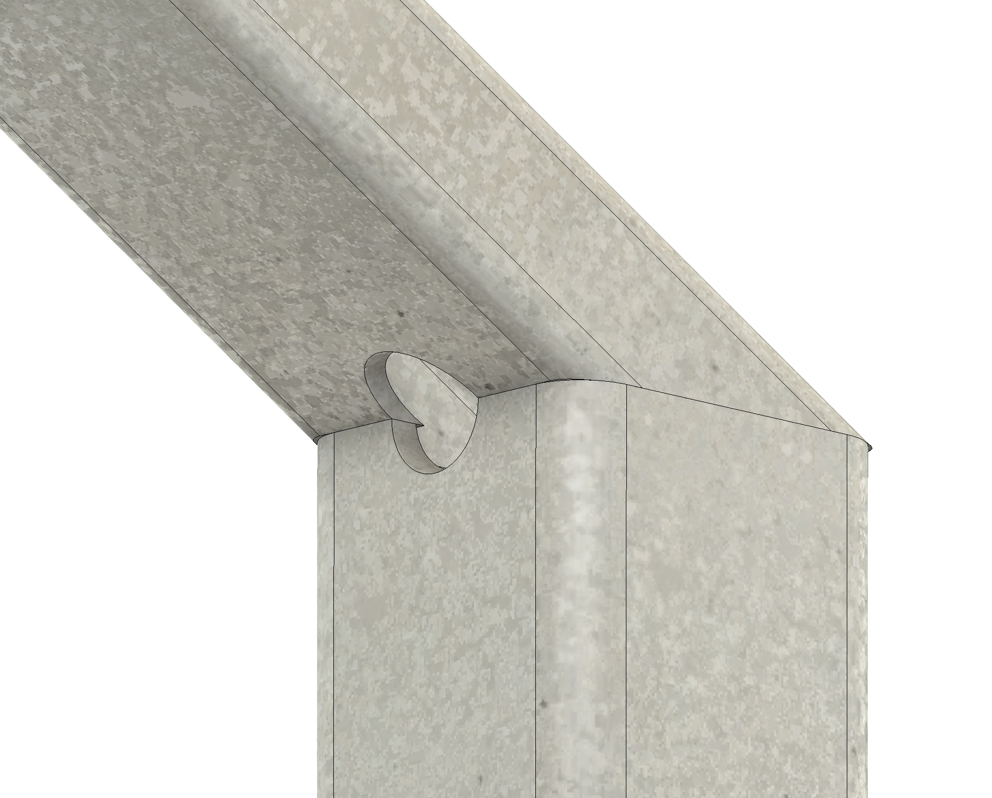

Brousíte před zinkováním pálené plochy po laseru (hrany jsem srazil, ale povrchy brousit mě nenapadlo, další, co jsem nějak přehlédl)?
https://www.elv-slovakia.sk/wp-content/uploads/zinkovani_prospekt_sk.pdf píše:Laserom pálené výrobky musia mať odhrane-
né hrany a obrúsené pálené plochy. Získate tak
lepšiu priľnavosť zinku na hranách výrobkov.
Příspěvky: 9520
10. 4. 2024, 1:10
Ještě k těm otvorům v rozích, nezkousli by náhodou toto? Mě by se to možná lépe dělalo (obzvlášť v jiném koutě)*, bylo by to pak skrytější a účel by to splnilo stejně jako ty dvě díry (je to něco jako ta obrácená Ajfelovka). Navíc by viděli, že je spoj noha-madlo průchozí.
*A možná ne, jak mi bylo řečeno bokem (protože je to vrtání do sváru), ale dejme tomu, že bych to zvládl.
Příspěvky: 7534
10. 4. 2024, 2:41
ne
pořád nedodržuješ ten princip
zůstane ti v tom koutě bublina nebo louže
Příspěvky: 9520
10. 4. 2024, 3:39
To ale pak platí i pro to, co mi poradil Mirek:
mirek53 píše: 8. 4. 2024, 9:21 Takže pod madlo vyvrtej do všech noh díry, do madla zespodu taky a bude to OK.
Pak by jediná možnost byla vyvrtat díru zezhora příp. co nejvíš do čela, ale takovou díru tam nechci.
T.

10. 4. 2024, 3:52
Bohužel jsi zvolit nevhodnou konstukci pro žárový zinek.
Díry můžeš případně zamaskovat ozdobným špuntem.
