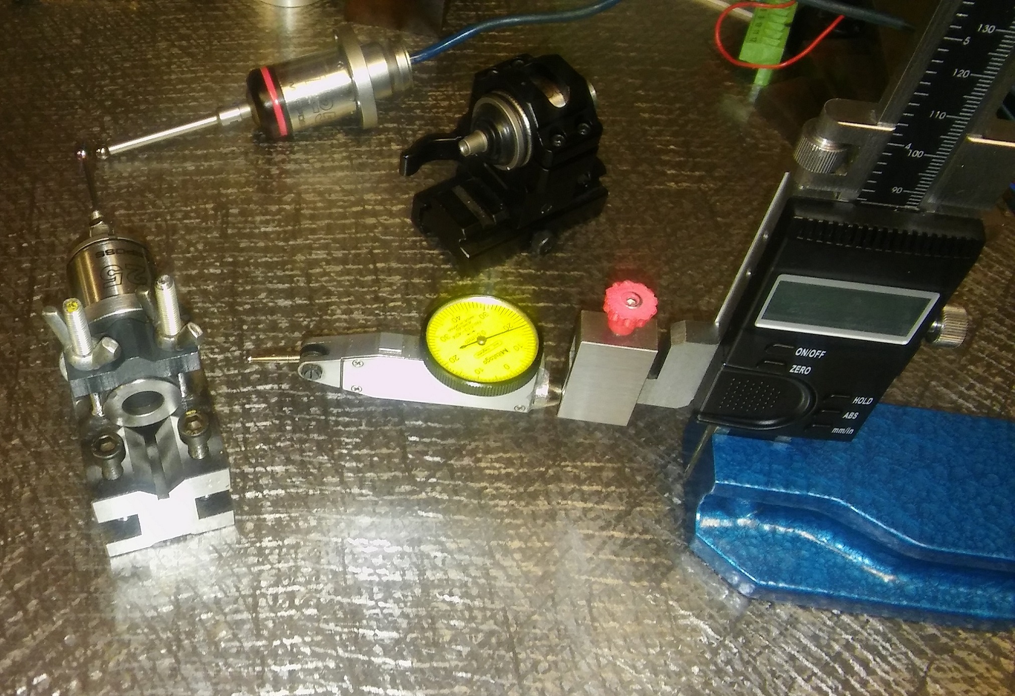

Na frezce mam sondu "na vytahu" jak Modros, jen u me na dvojici malickych MGN09 railech.
Nez jsem to mel, tak jsem ale sondu take osazoval a odepinal. Mel jsem na vreteni osazenou picatinny listu (zbranovy standard na puskohledy apod.) viz obr. A na ni podle potreby osazoval rychloupinakem bud sondu, nebo kamerku, nebo treba krizovy laser, svetylko... Sonda na obr. v tom cernem rychloupinaku.
To bylo taky fajn reseni.
Dawe
Příspěvky: 3121
28. 9. 2023, 4:13
JEste jsem nasel lepsi obrazek toho rychloupinaku pro sondu. Na tom predeslem je i s kusem railu, ktery tam ale nepatri, ten je na tom vrtetenu.
Marposs T25 touch probe obrobkova sonda mereni primerna deska (picatinny 8).jpg
