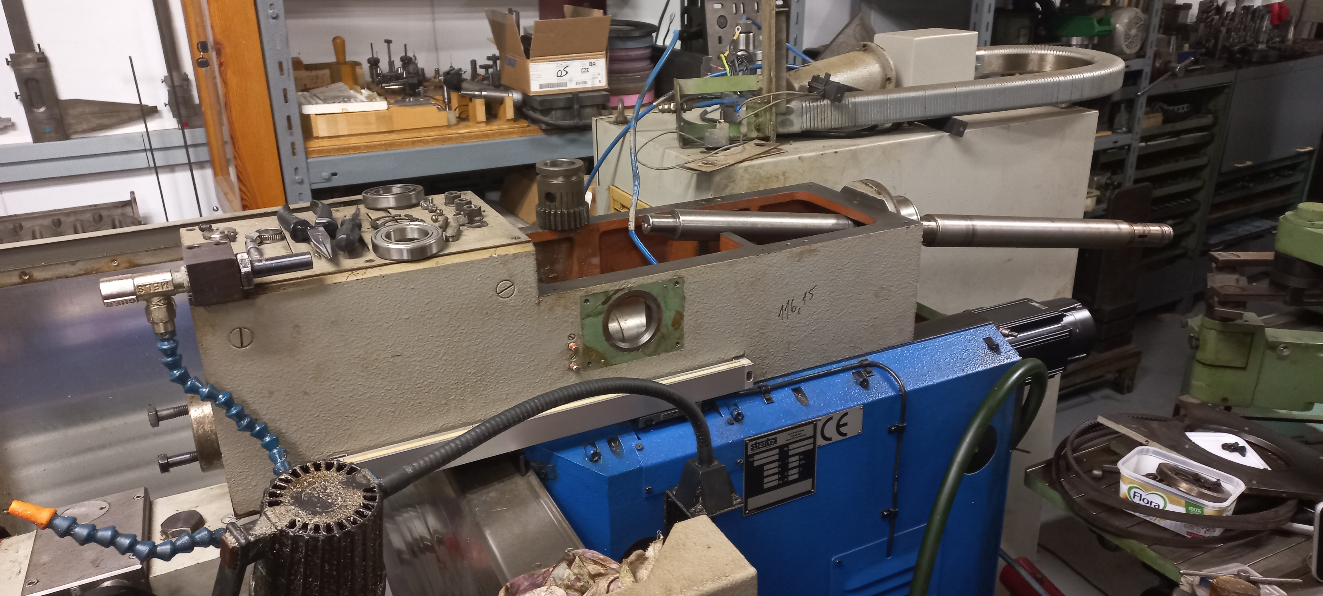

Ahoj zkusí pls někdo pradit čím by to mohlo být. Je to na haidnu 310. Dnes to zapnu a při M3 se nerozeběhne vřeteno s hláškou probíhá rozběh vřetene, při M4 se rozeběhne. Měnič se tváří ok ,píše ready ,ale mám na něj podezření. Je tam Altivar 18. Po pár min přemlouvání se to na M3 rozeběhlo a asi po 1min. samovolně vyplo. Pak už nic na M4 to taky občas zazlobí.

Zdravím tyhle náhodné chyby se špatně detekují.
Ale vypadá to na uvolněný porušený kabel - konektor.
Zkuste projit kontakty - po utahovat prostříknout kontaktolem

Ahoj děkuji za reakci, Na měniči jsem to udělal a i na zámku u dveří, který evidentně funguje.Jinak nevím čeho se chitit

a když ho roztočíš ručně tak se rozběhne? to se tu už řešilo...kvuli enkoderu ....teda jestli si matně pamatujumachine works píše: ↑11. 7. 2024, 11:27 Ahoj zkusí pls někdo pradit čím by to mohlo být. Je to na haidnu 310. Dnes to zapnu a při M3 se nerozeběhne vřeteno s hláškou probíhá rozběh vřetene, při M4 se rozeběhne. Měnič se tváří ok ,píše ready ,ale mám na něj podezření. Je tam Altivar 18. Po pár min přemlouvání se to na M3 rozeběhlo a asi po 1min. samovolně vyplo. Pak už nic na M4 to taky občas zazlobí.

Ahoj, dělá to stejně v programu i na ruční provoz

ručně sem myslel otočit s nim rukou

Tak vyřešeno , unavené relé pro clockwise rozběh.
Stačí mrknou do schématu a trochu se zamyslet
