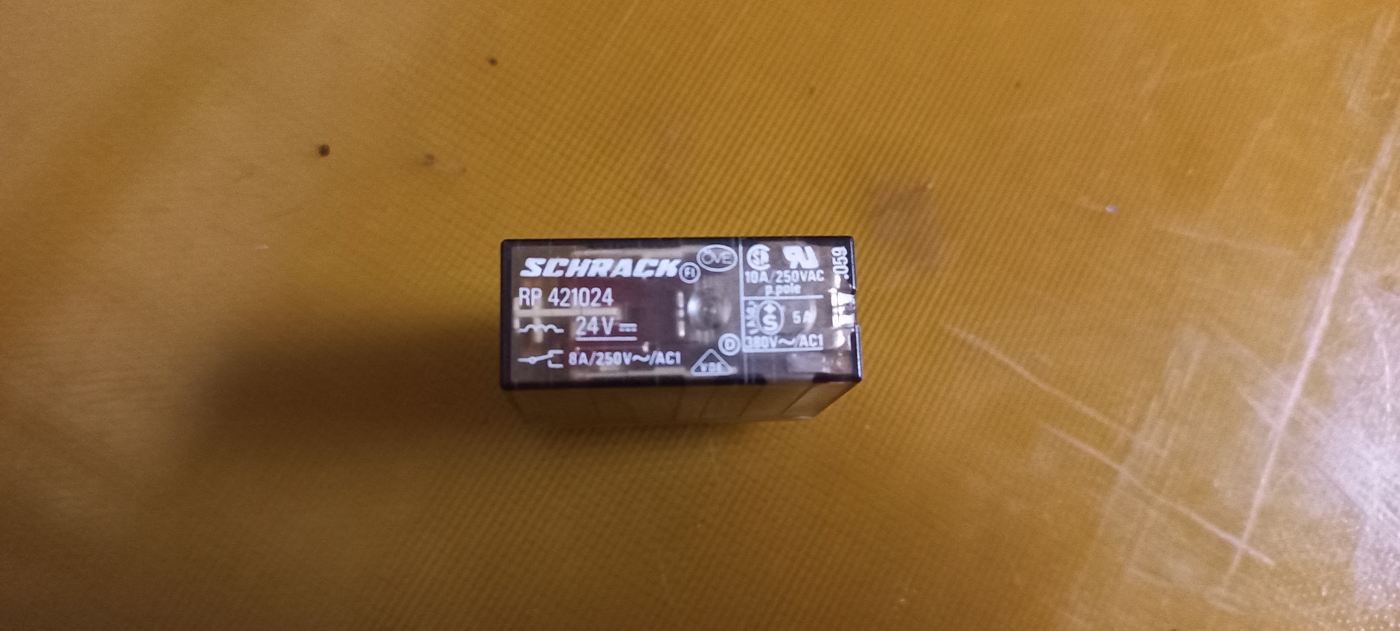

Tak vyřešeno , unavené relé pro clockwise rozběh.
Stačí mrknou do schématu a trochu se zamyslet😁
Každopádně díky

neměl by někdo tady aspoň 4ks nové na prodej? Díky
