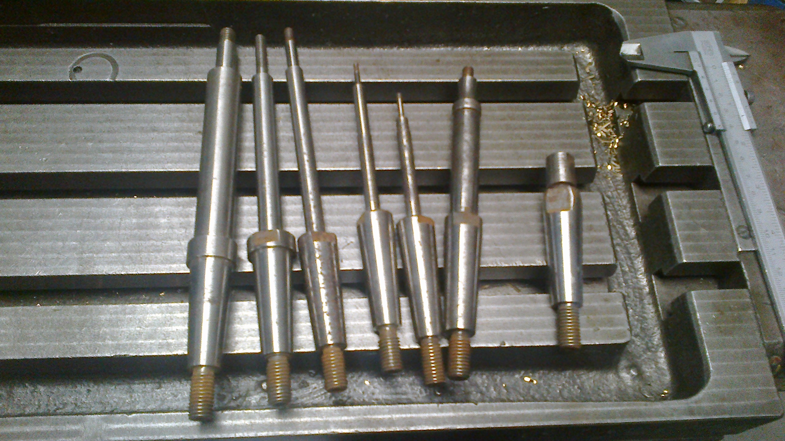

Zdědil jsem při jednom nákupu BDU50 byly k tomu různý cigára krátký delší i silnější, na fotce je jich jenom pár, ale nejdelší a nejslabší mělo 130mm a síla 9mm, teprve se stím budu učit.

Ahoj, ako sa to vyvíja s možnou výrobou? Mal by som záujem aj o tŕne na vnútorné brúsenie aj príruby na SBMT. Ďakujem

Jurovox píše: 1. 1. 2021, 6:29 Ahoj, ako sa to vyvíja s možnou výrobou? Mal by som záujem aj o tŕne na vnútorné brúsenie aj príruby na SBMT. Ďakujem
Mám to v plánu, ale nejdříve začnu přírubama na brusky BPH20, už mám i objednaný materiál. S těmi nástavci ještě budu muset vymyslet jak přesně změřit ten kůžel, nejlepši by bylo kdybych měl po ruce nástavec i vřeteno a mohl jsem to zkoušet.

Meki> ahoj, jak jsi na tom? Je sance ze se v dohledne dobe dostanes taky k te SBMT?

Dawe píše: 21. 2. 2021, 6:49 Meki> ahoj, jak jsi na tom? Je sance ze se v dohledne dobe dostanes taky k te SBMT?
Dik
Ano, myslím na to ale ted´ bohužel moc nestíhám, cca za 2tydny bych se k tomu snad mohl dostat.
Řešil jsem nějakou dobu nastavení a měření kuželovitosti na brusce a pár věcí mě už napadlo tak to zkusím.
Ten materiál platí teda 12050 bez tepelného zpracování?

Meki> Ano, pokud bys ale mel z nejakeho duvodu smysluplny protinavrh stran materialu, nebranim se nicemu.

možná bych měl možnost sehnat 15142.6 zušlechtěnou na 900Mpa ale tu nemám moc rád protože se to při broušení dost kroutí. Do budoucna by stálo za to vyzkoušet stabilku a kalit, zatím to ale udělám z 12050.

Souhlas, 12050.

Rozhodně bych tohle nedělal ze stabilky.

Zbýňa píše: 21. 2. 2021, 6:12 Rozhodně bych tohle nedělal ze stabilky.
Do IBC vretien som "pár" cigárok vyrobil, kratšie masívnejšie z 14220 cementované kalené, ale dlhé tenké sú najkvalitnejšie zo stabilky (kalená, stabilizovaná)

Pokud si pamatuju dobře tak nejlepší antivibrační vlastnosti mají trny z materiálu DENSIMET 176 který se používaj v souřadnicovejch bruskách,a celkem dobře se soustruží.
