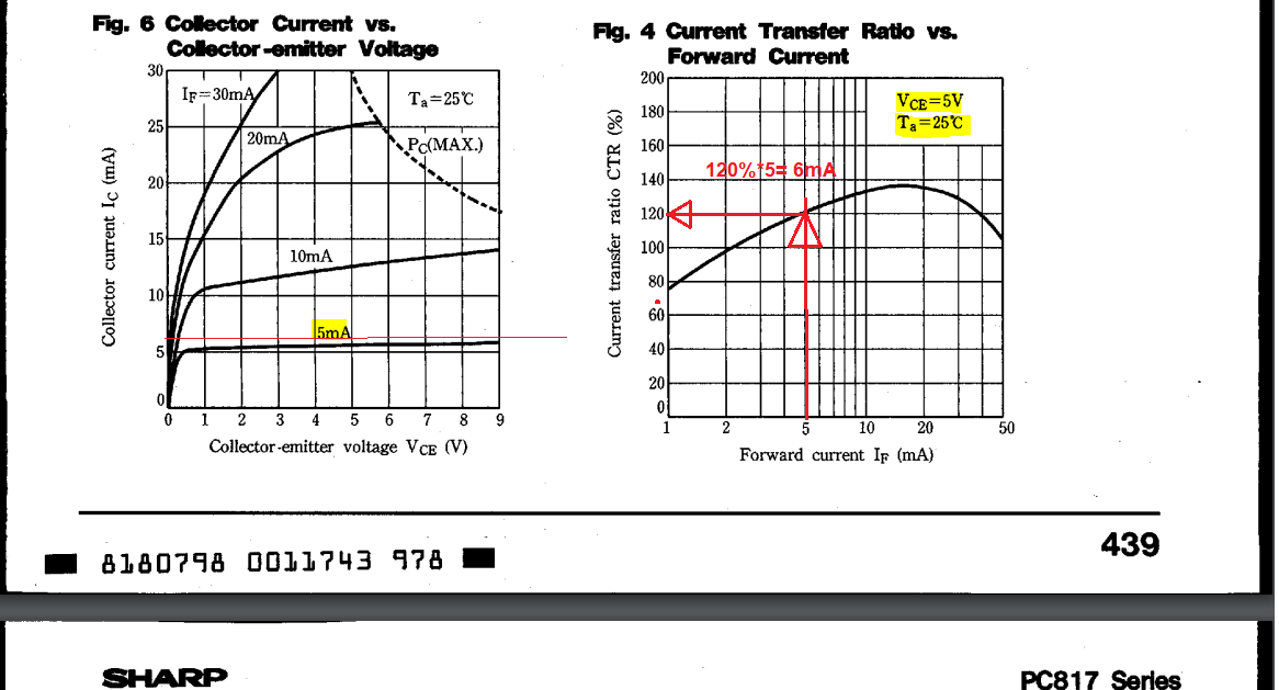

Dawe
Příspěvky: 3125
Příspěvek 24. 8. 2024, 12:03
lubbez> kdyby sis to byval na zacatku spocital a navrhnul zpusobem jakym se to dela ( a jaky jsem popsal) mohls byval usetrit sobe i zakaznikum ty problemy.
Nevim jaky presne typ PC817 jsi tam pouzil (jsou ruzne verze s ruynzm CTR - bez postfixu, X, A, B...), nicmene datasheet puvodni PC817 od Sharpu jasne rika, ze to jak jsi to puvodne nastavil je spatne i pro 25°C, 5VDC a novy prumerny optron. Viz vystrizek. Ostatni verze maji ten spodni kraj CTR podobny nebo i horsi, az ke 20%.
Po zapocteni teploty, agingu a p2p variace ti vyjde absolutni minimum (60°C, Ic 6.5mA, Vce 5V) asi If 9mA, pricemz obvykle se nad to dava jeste 10% rezerva, takze 10mA.
