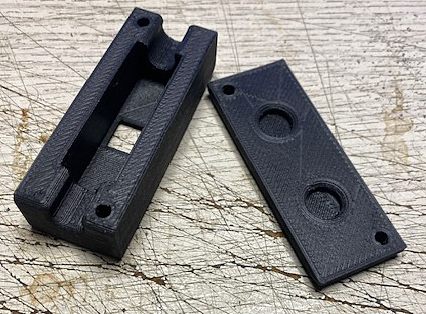

Na chalupě ale provozuji ostrovní 3kW systém, mám tam pověšenou spoustu měřáků abych viděl jak to funguje. A ano po část roku to funguje dobře, pak hůř a přes zimu tedy ne. Budu aplikovat zkušenosti na na balkon. "Problém" je sehnat panel aby se vešel do balkonového pole, ale to se mi povedlo - Ameri solar 380W, v zátěži 10A a 38V. To vcelku vyhovuje MPPT hybridnímu měniči co jsem si koupil. Baterku mám 100Ah. Celá ta sranda - měnič, FV panel, baterka + drobnosti se vejde do 10t. Samozřejmě je potřeba nějaká práce, ale tu mám zdarma. Kromě povolení montáže panelu na balkon nepotřebuji jediný papír. Rovaděč už jsem udělal, měnič a panel mám, baterka bude na jaře. Dneska jsem si hrál s pojistkou 60A k baterce.
