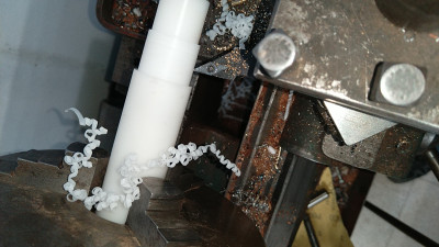

taky to trochu upřesním
pod výrazem "drobivá špona" u toho plastu si nelze představovat šponu jako z litiny, to nebyl šťastně použitý výraz
ale při překročení posuvu cca toho 0,3 mm/ot se skokově z původního drátu/folie stane "zakroucánek" s délkou tak do 10 cm, se kterým už se dá žít i bez vysavače
zároveň se při té změně charakteru špony skokově změní i zvuk, začne to jakoby vrčet
viz foto
vyzkoušeno na kusu POM (???) pr. 30 z HB od Hastrohy (díky), posuv asi těch 0,3 mm/ot, hloubka řezu asi 2 mm, asi 1000 ot/min, destička s r 0,2 leštěná na hliník, stroj velmi silně čochty čvachty JSO5
v tomhle režimu na povrchu zůstane samozřejmě zřetelný "závit", na Masturnu s destičkou s větším radiusem se to ale chová stejně

Testone, tak som to myslel, ked sa dobre posucha, tak sa dolame. Silonova nespravi nic

Když se tomu navalí posuv, otáčky a špona, začne to dělat něco jako drobivou třísku, ale problém pak je, že se kus přehřívá a třeba kraje díry se oštípou, což se sice dá vyřešit větším přídavkem na šlicht, ale celkově je to prostě na krev. Mě se nejvíc osvědčilo dát si před nůž ofukovací pistoli a ručně foukat šponu někam do vany. Jakmile nůž dojede cyklus, špona se přeruší, odletí pryč a nemotá se na sklíčidlo. Dělám to ručně, nedělám velké série. Určitě by to ale šlo nějak zautomatizovat.

klasický český "silon" to nedělá

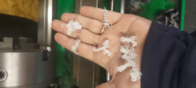

Dawe
Příspěvky: 3101
28. 11. 2024, 12:52
Mne se ten POM-C od hastrohy (zn. Gehr) soustruzi a lame docela pekne. Nekdy se udela dlouhej krucanek, ale vetsi cast se lame po par cm. Viz obr. Minuly tyden jsem to soustruzil, chtel jsem na to vzit ostre hliníkové R0,2, ale slo mi to paradne i finisovacima platkama Lamina ccmt 060204NN (R0,4).
