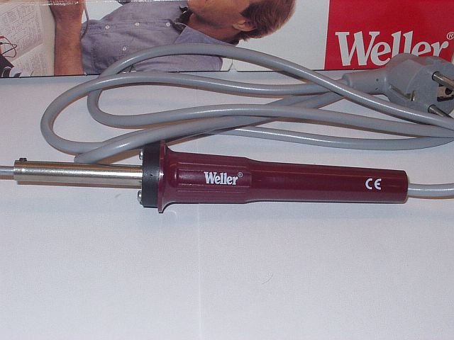

Weller 2024:
Příspěvky: 23433
27. 11. 2024, 8:21
pekne pekne
ale vsechno jsou to dlouhou dobu zastarale technologie
ve sve dobe spickove
dnes uz ale davno prezite
spatne umisteny snimac teploty, pomala regulace, tezke a velke do ruky, absence vyspelejsich funkci, boost, akcelerometr resici sleep mod atd.... a to nejpodstatnejsi, nejdou na tom hrat hry
