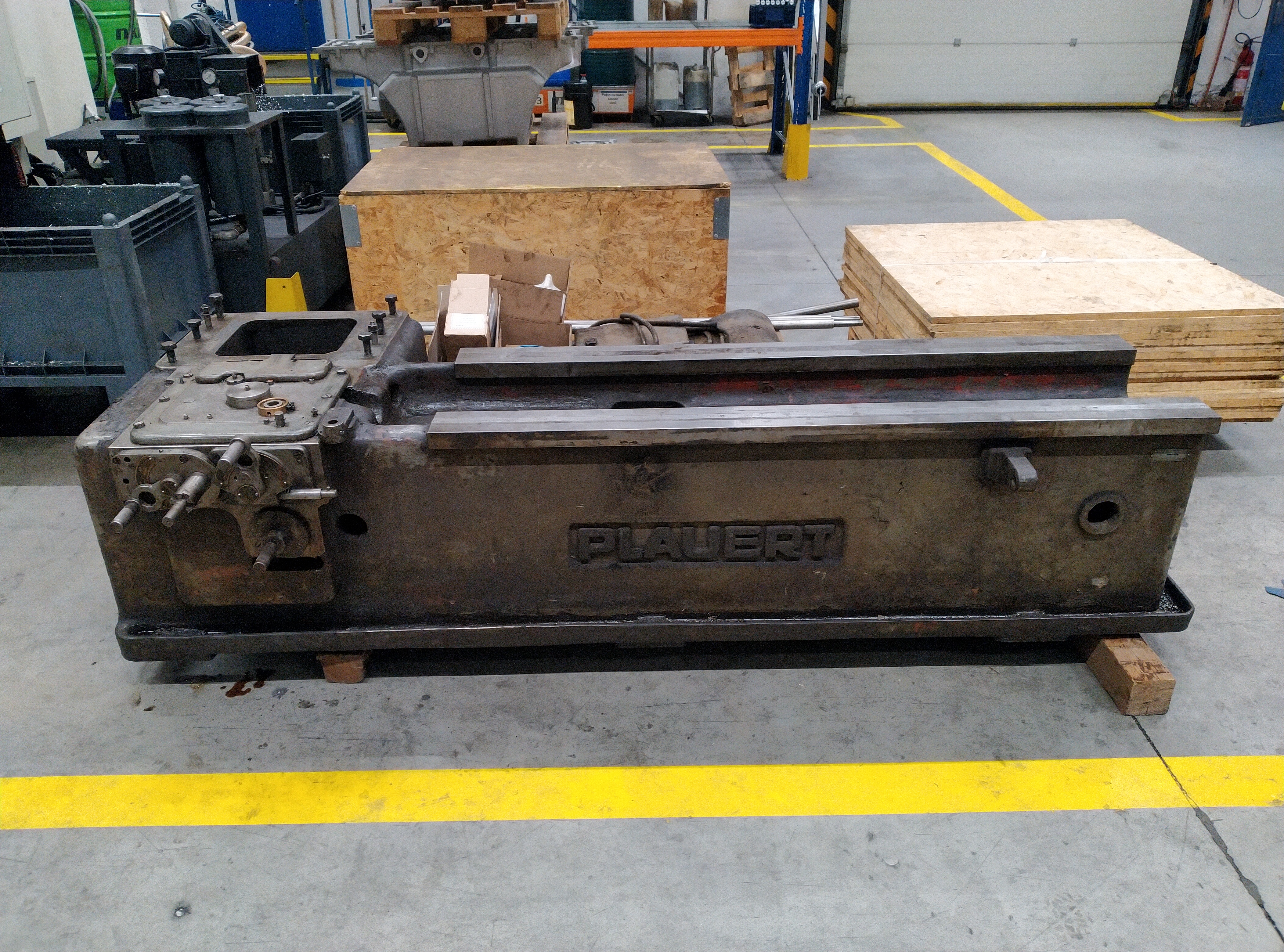

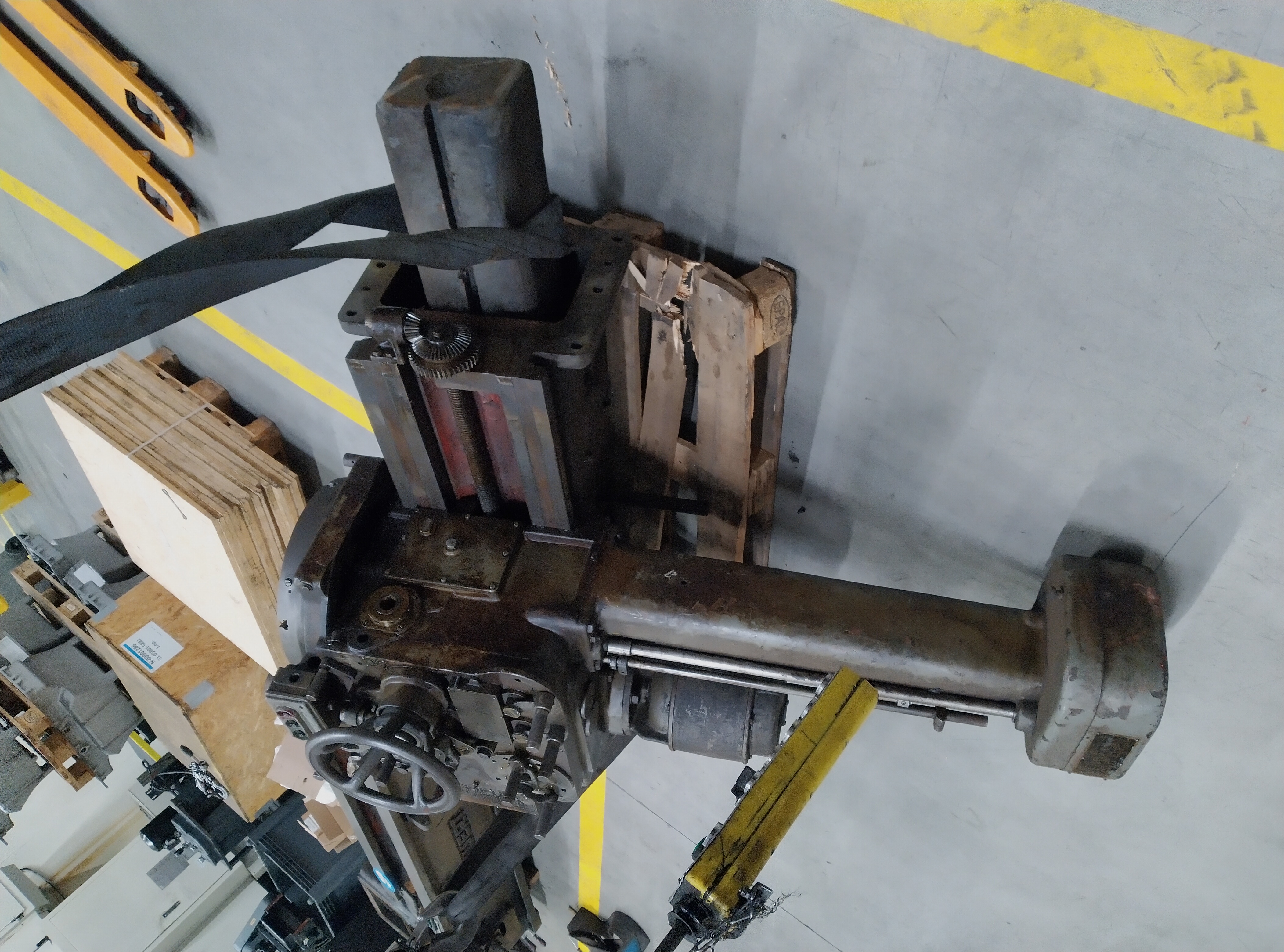

Tak jsem se mýlil, ze spodu bylo to ozubené kolo přitažené šroubem. Měl jsem dvě možnosti, vyndat převodovku posuvů nebo sundat vřeteník i se sloupem a rozdělit je mimo stroj. Zvolil jsem variantu číslo dvě.

Jeřáb nad hlavou je věc. Takový možnosti jsem neměl.

Při skládání doma tuhle vymoženost také už mít nebudu :D .

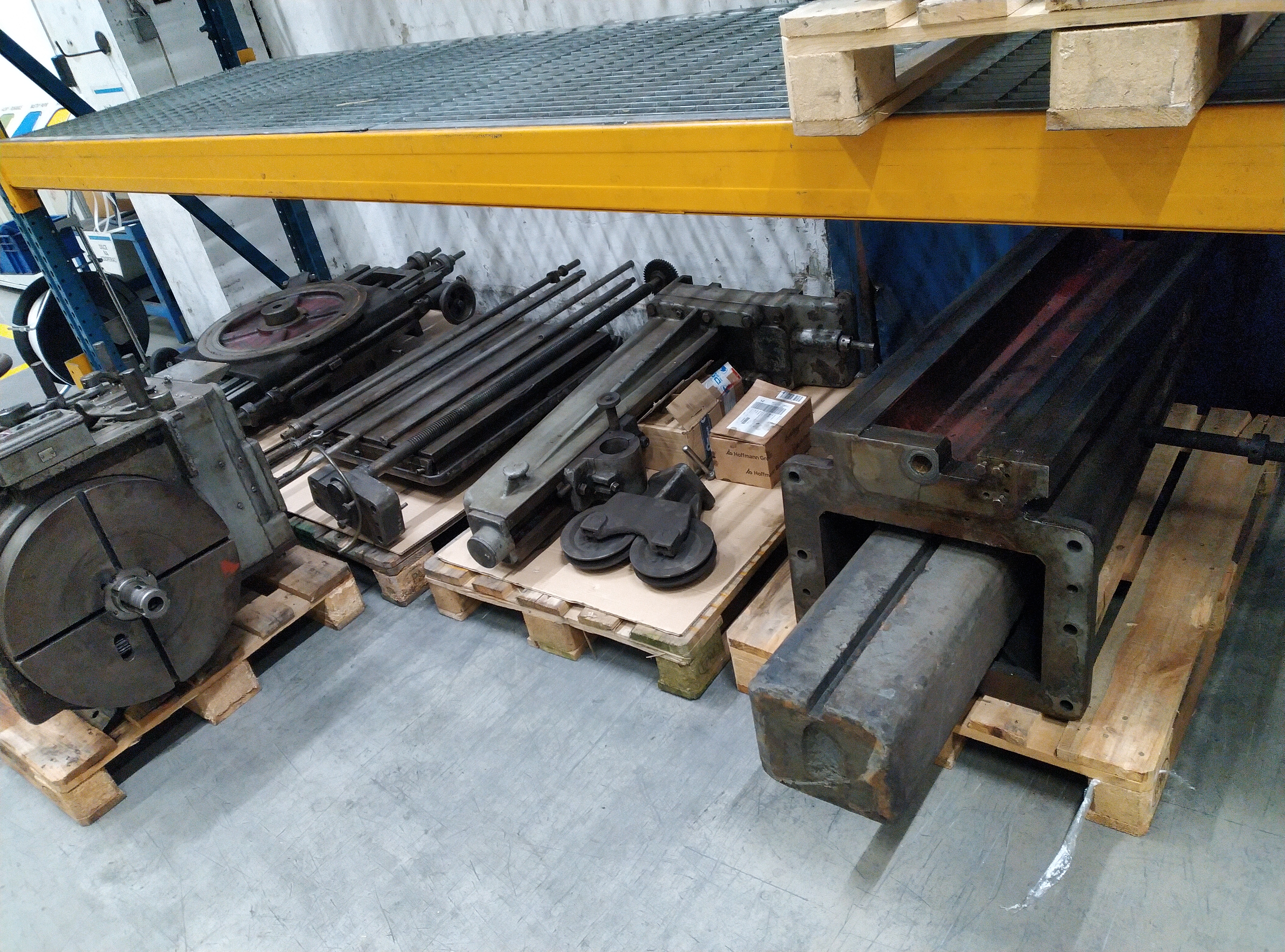

Trochu mě mrzí několik konstrukčních řešení téhle potvůrky, především to, že vřeteno a lícní deska se točí stále spolu, z čehož logicky plyne značné omezení otáček – max.450ot/min, ale s tím se asi naučím žít. Víc mě trápí různá poškození (očesaná kola na pohonu nožových saní) a některé chybějící díly (již zmíněné mazání vřeteníku, nonius zdvihu vřeteníku, odečítací stupnice měřítka příčného posuvu stolu, víka na loži a kryty na suportech stolu). Ze všeho nejhorší je značná absence příslušenství o nástrojích nemluvě. Ke stoji byla „jen“ krátká stužovací příruba, deska s nožovými saněmi a úhelník 450x300x300, ale jsem moc rád, že alespoň to.
Kdyby někdo z vás, "náhodou měl nějaké přebytečné" vercajky s Mk4 nebo Mk3, optimálně s dírou pro zaklínování, valte to sem!!! :lol:

Ahoj, dík za všechny rady, jsou super. Rychloupínací hlavičku mám a vložky jak volné, tak pevné, je to Mk3 bez klínu (vyfrézuju). Z vercajku na zaklínování mám krátkou a dlouhou prodlužku do vřetene Mk4/3, hlavičky JAL 28/4 a JAL 16/3, asi 6 válcových fréz, univerzální vyvrtávací tyč Sigma 50x4 (kufřík), závitovací hlavičku Pearn se spojkou Mk3 a trn na nástrčné výhrubníky/výstružníky Mk4. Pán mi k našince přidal ještě několik letmých vyvrtávacích tyčí co si vyrobil a prý má někde zašitou dlouhou vyvrtávací tyč i s pouzdrem do opěrného sloupu, až ji najde, tak mi jí dá...😉
Co se týká sezení, mám v dílně pohodlné křeslo 😁.
Otáčení stolu je ruční s polohováním na narážky po 90° nebo podle stupnice.

Konečně ubytováno v prozatímním úložišti. Na jednu stranu úleva, že je doma a v bezpečí pod střechou. Na druhou stranu mě mrzí, že je zatím, tak asi na rok a půl, dva roky u ledu. Musím prvně postavit novou dílnu do které se vejde. Stávající je nacpána k prasknutí a hlavně má strop 203cm.
Do nového půjdou samozřejmě spolu i s SV18.
