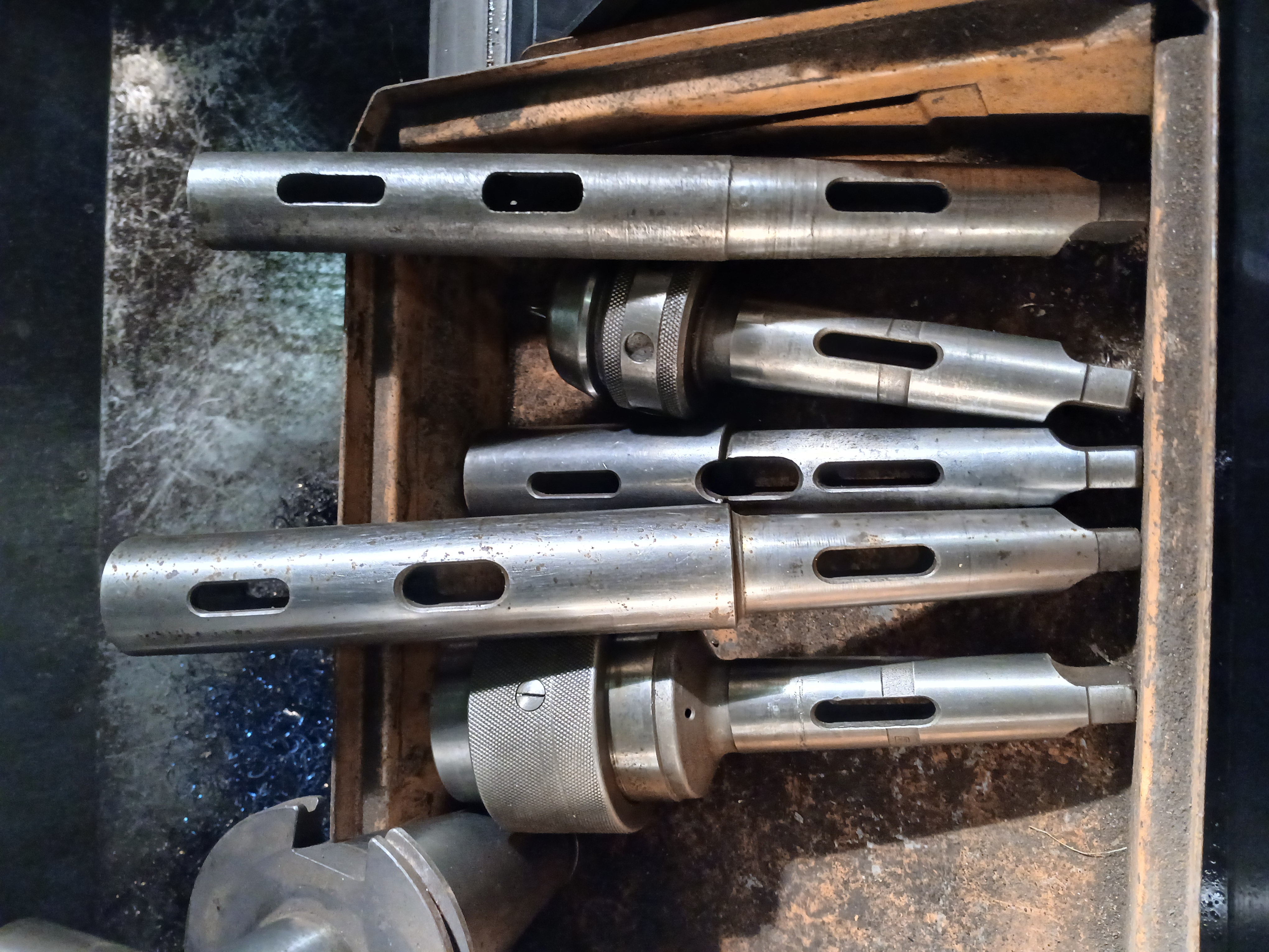

Ahoj, dík za všechny rady, jsou super. Rychloupínací hlavičku mám a vložky jak volné, tak pevné, je to Mk3 bez klínu (vyfrézuju). Z vercajku na zaklínování mám krátkou a dlouhou prodlužku do vřetene Mk4/3, hlavičky JAL 28/4 a JAL 16/3, asi 6 válcových fréz, univerzální vyvrtávací tyč Sigma 50x4 (kufřík), závitovací hlavičku Pearn se spojkou Mk3 a trn na nástrčné výhrubníky/výstružníky Mk4. Pán mi k našince přidal ještě několik letmých vyvrtávacích tyčí co si vyrobil a prý má někde zašitou dlouhou vyvrtávací tyč i s pouzdrem do opěrného sloupu, až ji najde, tak mi jí dá...

Jeden z důvodů, proč držím ty klínovací trny je, že je láduju do ISO 50. Trojky JALky s klínem mám fungluvky zabalený - byly po dvou s jedním klíčem. To samé trny na výstruž/výhrubníky.DwPetr píše: ↑6. 12. 2024, 12:58 Otáčky co tak nejvíc používám jsou mezi 60 a 250, u vyvrtávání víc ani nepotřebuješ. Vrtání zvládneš, jen to bude trvat dýl. A frézování klinovacíma frézama taky moc přehánět nebudeš, jednak je budeš muset chladit při vyšších otáčkách, a tím díky absenci bude bordel všude, takže stejně spomalíš.

Jasný, když se ta trojková hlava zaklínuje do toho prodloužení mimo vřeteno, tak to půjde. Ale používat ještě prodloužení, hlava má něco, vložka, nastroj, to už je vyložení jako hrom..
Trojku a dvojku hlavičku mám bez klinku. Do vrtaček. Myslím že i jednu 4ku dokonce..
Co vlastně za mašinu mělo klínovací trojku?
Nemám tucha. Podle mě to bylo do těch ISO trnů nebo prodloužení. Aby to bylo krátký a vešlo se to. Ta čtyřka je z ISO 40 hodně vyložená.
Mám asi bednu vyvrtávacích tyčí s morse bez klínu. Podle mě přes to byla převlečná matka, aby to nevyskočilo ven. Netuším, v čem to měli. Možná nějaká SIPka nebo Mikromat. Ze SIPky rád používám vrtáky. Jsou hodně krátký s válcovou stopkou do kleštiny. Ale jen do 30 mm. Vejdu se s tím v 90 procentech případů. Když ne, hledám vajglíky
. Občas je to boj s místem.

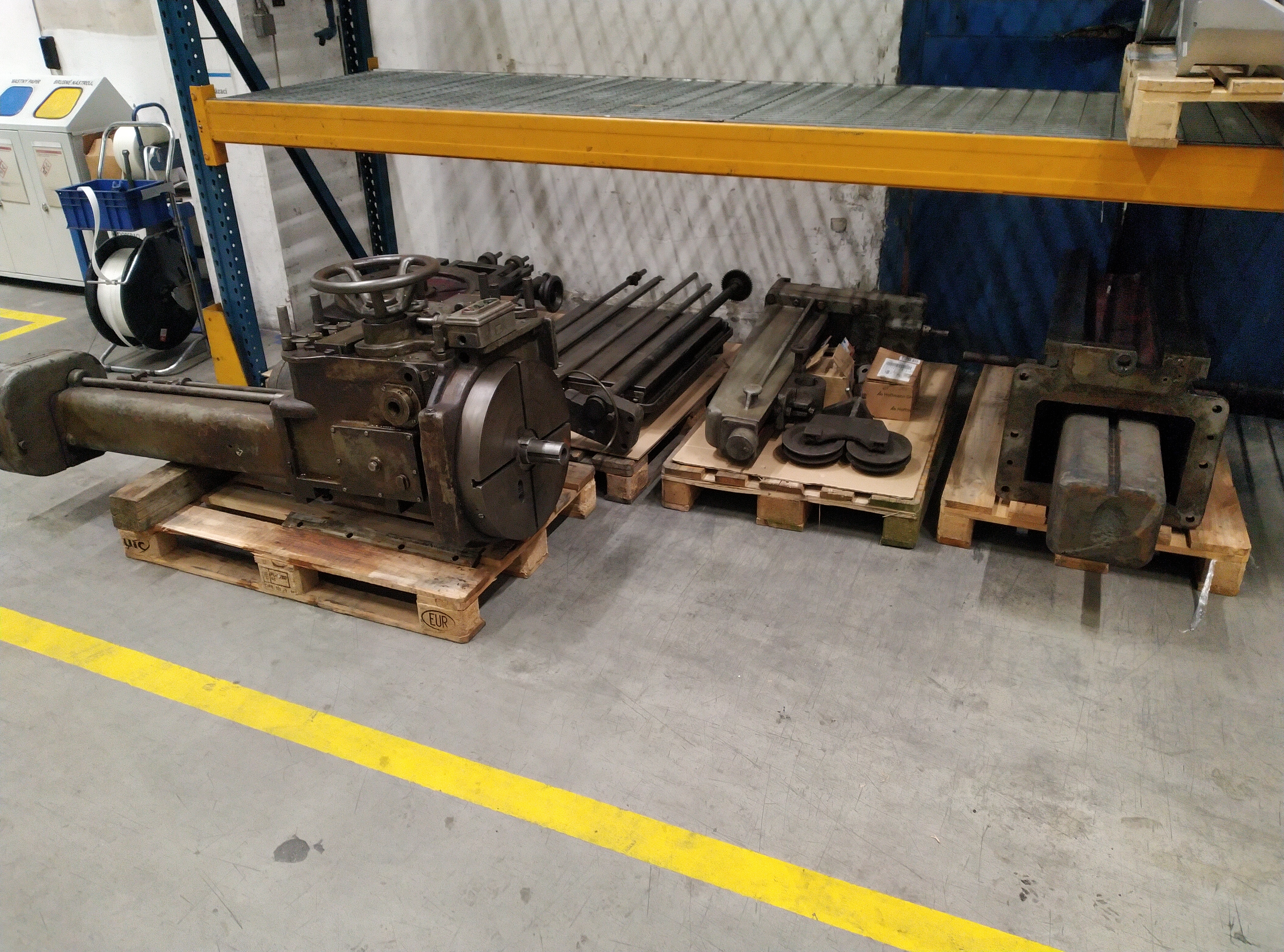

Konečně ubytováno v prozatímním úložišti. Na jednu stranu úleva, že je doma a v bezpečí pod střechou. Na druhou stranu mě mrzí, že je zatím, tak asi na rok a půl, dva roky u ledu. Musím prvně postavit novou dílnu do které se vejde. Stávající je nacpána k prasknutí a hlavně má strop 203cm.
Do nového půjdou samozřejmě spolu i s SV18.
