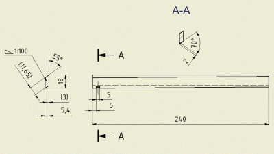

klín do děličky
výroba frézováním, plech tl. 6mm výšky cca 40mm min. svisle do svěráku, ofrézovat zadní plochu ve výšce min. 18mm, natočit svěrák na klínovitost 1:100 podle hodinek, nafrézovat přední plochu na tloušťku 5,4mm v nejtlustším místě , otočit svěrák čelistmi rovnoběžně s příísuvem, natočit frézovací hlavu na 35° a frézovat sražení 55°, odříznout hotové, upnout do svěráku a nafrézovat druhé sražení 55°. Drážku pro seřizovací šroub jsem už jen vypiloval. A.
SN 20, SM 16 B, FN 25
Příspěvky: 6136
11. 1. 2025, 7:26
Hezká práce!
Já dodělal ten polotovar od Romana, přebrousil jsem ho na sinus magnetu a drážku taky pilník :)

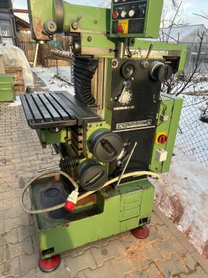

Ahoj
Ma na fence celkem pěkný ovladaci kolečka

Charon píše: 17. 1. 2025, 1:56 Ahoj
https://www.marek.eu/kipp-mechanicke-ko ... ojeti.html
Příspěvky: 3755
18. 1. 2025, 10:12
zas se ale připraví o zážitek třísknout se při rychloposuvu po vajcách :D
