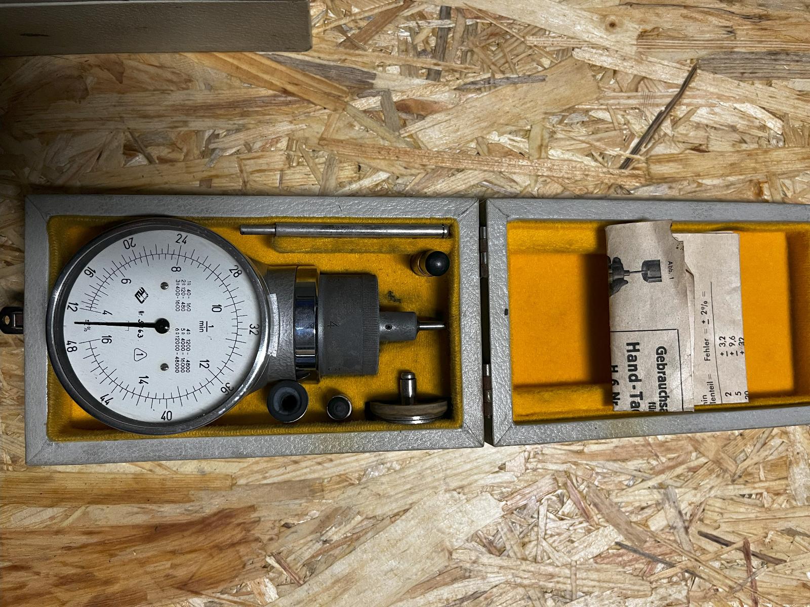

Zdar chlapi,
Vyhrabal jsem tenhle otáčkoměr a nějak můj mozek nepobral, jak odečítat hodnoty. Chápu, že musím nastavit rozsah měřených otáček a podle toho asi koukám na příslušnou stupnici. Je tam měřící kolečko a pak nějaký hrot. Musím počet dílků násobit nějakým koeficientem? Dik za nakopnutí

No můj měří 1/1 když hrot šoupnu do třeba důlku na měřené hřídelce, kolečko musíš dopočítat podle průměru měřené hřídele, jdeš bokem a zanášíš tam převodový poměr
Kolečko má na sobě značku cm, nebo in. Podle toho měříš obvodovou rychlost v m/min, nebo palcích/min. Pro soustružení fajn pomůcka. Rychlost se odečítá jako otáčky.
Otáčkoměr mám taky v práci, tak zítra upřesním.
Návod bych rád, u mýho nebyl a na netu je pusto, občas nějaká mazanina u aukce, nebo inzerátu za nehorázný peníze.
Tenhle typ má na vstupu převodovku a pod ciferníkem Wattovo regulátor, kterej je přes ozubený kolo otáčí rafičku, stejně jako bejvaly německý tachografy.
Ještě je druhej typ otáčkoměru, výrobce Hasler, ten má hodinovej strojek a po natažení odtikává otáčky a ukazuje. Ten je trochu menší a uvnitř zajímavější.

Neco jsem si vyvodil, ale to vetsi kolecko mne nejak nebylo jasne. Je tam jeste takovy nastavec malym, asi gumovym, kuzelem na konci
No a to je přesně na to, když to přiložíš do důlku na konci hřídelemstreicher píše: ↑13. 1. 2025, 8:41 Dekuji, chlapi. Byl tam jenom papirek s datem vyroby v roce 1958Neco jsem si vyvodil, ale to vetsi kolecko mne nejak nebylo jasne. Je tam jeste takovy nastavec malym, asi gumovym, kuzelem na konci
