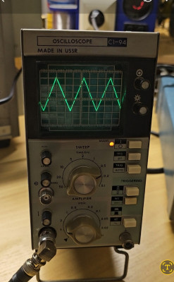

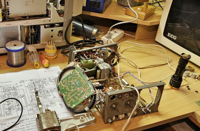

Problém byl v elitech C1 a C2, ty byly bez kapacity. A pak byl sesmažen rezistor R4 v kolektoru tranzistoru T3 MP26A, který tam vlastně není, protože tam dal někdo MP16A, a to vše v sekci Y3..

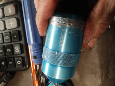

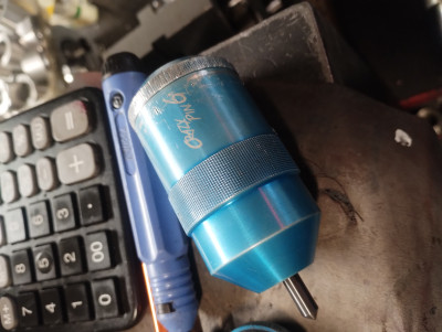

To je (takto pěkně) namotaná špona?
Dobrá práce!

Ano někdy to udělá pěknou šponou

Jsem to právě překopal z DINu na BNC aby tam šly moderní sondy. Já mám primárně 7603, (4x100Mhz) to je celkové
strojek úplně jinde, ale právě v něm se potřebuju podívat na 4 děje a na to jsem potřeboval nějaký jednoduchý laciný kukátko. Je to taková hračka, ale dá se s tím pracovat.
