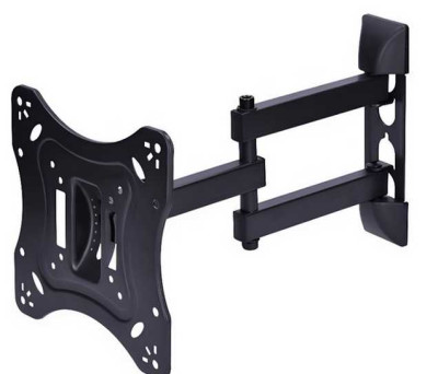

muzete mi nekdo doporucit kvalitni pant pro konstrukce podobne jako treba rameno zavitorezu, podpurny stul formatovaci pily nebo jako "zlomene" drzaky tv/lcd. tedy aplikace s delsim vylozenim ?
idealne i ke konstrukci z X profilu atd. kde si pant proste prisroubuju k moji konstrukci.
chtel bych neco koupitelneho, aby se nemusely vyrabet presne diry na cepy a pouzdra atd.
kdyz neco hledam, moc se nedozvim o provoznich vulich(idealne zadne :) ), zatizeni a dalsich parametrech. bud jsou to panty na vrata, nebo ruzne plastove od "ELESA+GANTER" a par dalsich.
vim ze jsem to popsal dost obecne, tak pripadne upresnim.
diky za tip.
muzu treba priklad z hlavy. konstrukce drzaku lcd, 3x zalomeno = 3 panty, dily delka 500mm celkove vylozeni 1000mm zatez 20kg.

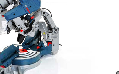

jasne, ze se bude hejbat a pouziti/namahani jak vertikalne i horizontalne. treba jako drzak monitoru nebo treba klavesnice + lcd, nebo bych rad realizoval nahradu trubkoveho vedeni u pokosovky podle vzoru "bosch" pouze vodorovne posuv, bez naklapeni, nataceni, proste jen kolme formatovani matrose pro cnc, vetsinou AL. potrboval bych pojezd 500mm a nemam ani kousek mista navic. ted mam upravenou pokosku z lidlu s vlastnim stolem/spodkem. to by byl 2x lamaci mechanika = 6x pant.

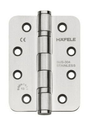

Skús popozerať na www.marek.eu
Celkom kvalitné a tuhé panty s minimálnou vôľou som onehda kúpil ako nerezové na dvere. Presný typ si nepamätám, ale vyzerali takto
P.S: kupoval som ich v nejakom Bau, tam sa dajú aj ohmatať ako chodia, či by ti to vyhovelo.

To Tomík. Okopči si panty co mají frézky na parkování svislé hlavy při výměně. jsou dobře vymyšlené a unesou nesmysl.

koukma ze marek.eu uz tam ma ceny. pamatuju , ze vsechno jen na dotaz = bida. no podobny panty jsou za hromadu penez. ty na fotce "hafele" jsou nabytkovy za cca 200kc.

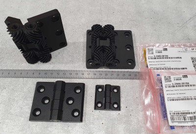

neco jsem objednal z TME(prihodil j objednavce soucastek), v kategorii malej pant z odlitku kolem 100-150kc, pro predstavu.

vcera dorazily dva vzorky pantu z tme. cenovka 70kc/malej a 110kc/velkej bez dph. oba jsou odlitek = "celozelezny". ten vetsi ma 206g, coz je uz kus zeleza, je pekne tuhej, vule tam samo malinka je. ten mensi ma vuli vetsi. a dneska mi kamarad vytisknul 2ks tech 3d pantu. porad ziram co z ty tiskarny muze vylezt :-). moje predstava byla ale jeste nekde jinde. zrejme by si clovek musel ty panty nechat udela na miru a ve vice kusech, aby se to cenove sneslo. zkusim si nacmarat nejakej pant, aby tam bylo max. koupitelnejch dilu a min. obrabeni, kam se to vysplna.
