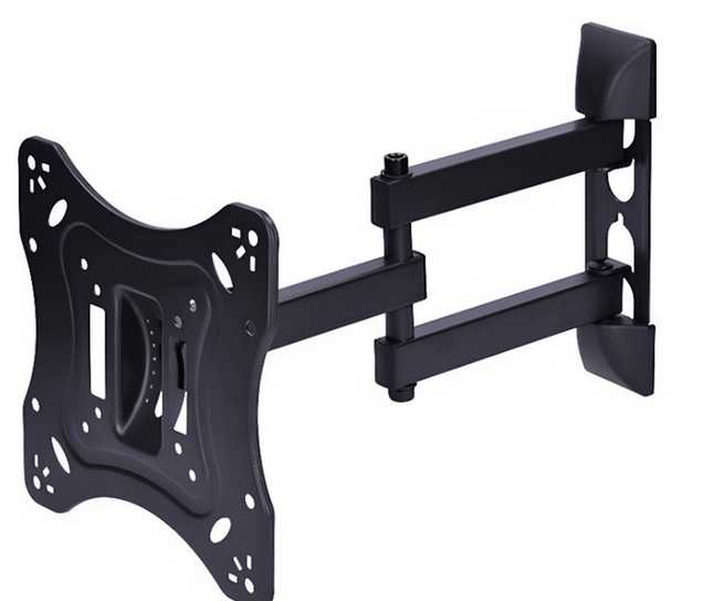

muzete mi nekdo doporucit kvalitni pant pro konstrukce podobne jako treba rameno zavitorezu, podpurny stul formatovaci pily nebo jako "zlomene" drzaky tv/lcd. tedy aplikace s delsim vylozenim ?

muzu treba priklad z hlavy. konstrukce drzaku lcd, 3x zalomeno = 3 panty, dily delka 500mm celkove vylozeni 1000mm zatez 20kg.

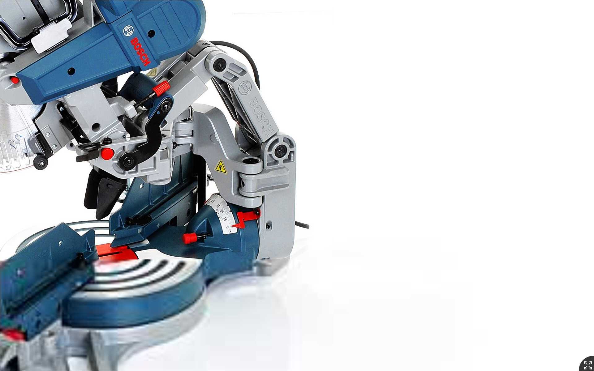

jasne, ze se bude hejbat a pouziti/namahani jak vertikalne i horizontalne. treba jako drzak monitoru nebo treba klavesnice + lcd, nebo bych rad realizoval nahradu trubkoveho vedeni u pokosovky podle vzoru "bosch" pouze vodorovne posuv, bez naklapeni, nataceni, proste jen kolme formatovani matrose pro cnc, vetsinou AL. potrboval bych pojezd 500mm a nemam ani kousek mista navic. ted mam upravenou pokosku z lidlu s vlastnim stolem/spodkem. to by byl 2x lamaci mechanika = 6x pant.

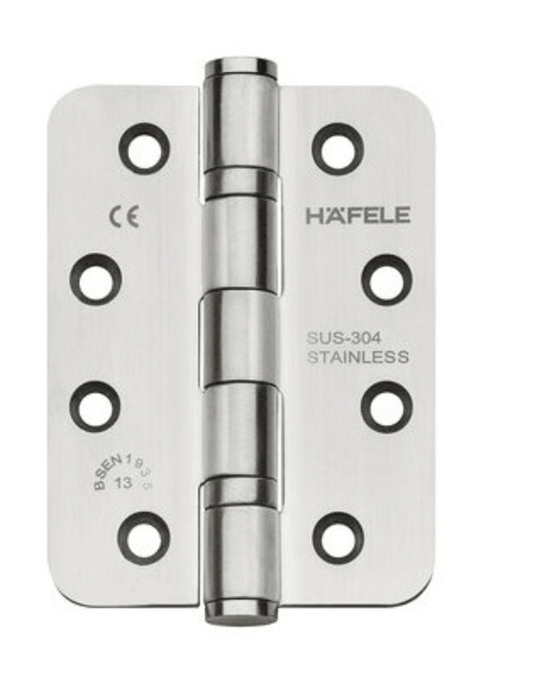

koukma ze marek.eu uz tam ma ceny. pamatuju , ze vsechno jen na dotaz = bida. no podobny panty jsou za hromadu penez. ty na fotce "hafele" jsou nabytkovy za cca 200kc.

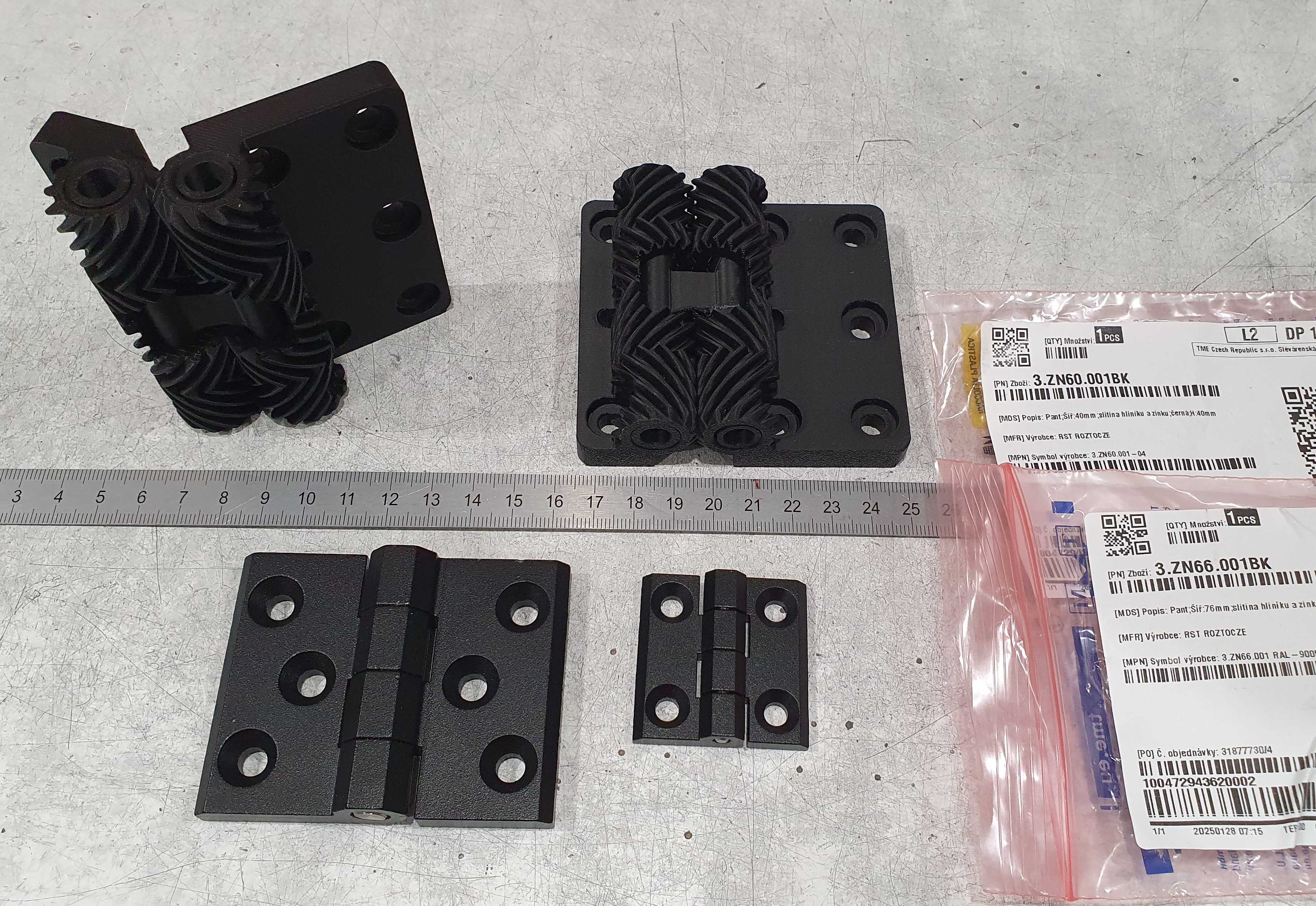

tomik.tk
Příspěvky: 760
Příspěvek 30. 1. 2025, 4:56
vcera dorazily dva vzorky pantu z tme. cenovka 70kc/malej a 110kc/velkej bez dph. oba jsou odlitek = "celozelezny". ten vetsi ma 206g, coz je uz kus zeleza, je pekne tuhej, vule tam samo malinka je. ten mensi ma vuli vetsi. a dneska mi kamarad vytisknul 2ks tech 3d pantu. porad ziram co z ty tiskarny muze vylezt :-). moje predstava byla ale jeste nekde jinde. zrejme by si clovek musel ty panty nechat udela na miru a ve vice kusech, aby se to cenove sneslo. zkusim si nacmarat nejakej pant, aby tam bylo max. koupitelnejch dilu a min. obrabeni, kam se to vysplna.

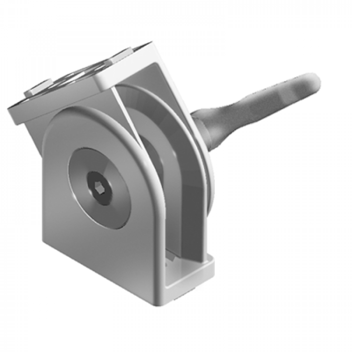

A čo tak pánty/kĺby z Al profilov? Len cena asi nebude ľudová.
jean
Příspěvky: 1342
Příspěvek 31. 1. 2025, 9:30
Tie volu maju
Příspěvky: 23476
Příspěvek 31. 1. 2025, 9:33
kvalitni panty by mohli byt nektere ktere se dodavaji k hlinikovym profilum ke dvirkum
jean
Příspěvky: 1342
Příspěvek 31. 1. 2025, 11:55
Ale nie su. Je to obycajny bordel lisovany v Cine. Rexroth aj aluteck
