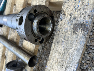

Našel jsem doma ještě jednu věcičku k SM16, jen teď nevím jestli k A nebo B protože…. Délka oproti mojí A bez kleštinového upínání je delší než toto vřeteno a zároveň po debatě s NUN se dělali dvě délky vřeten… bez a s kleštinovým upínáním, je někdo kovaný kdo by poradil? Vřeteno je na prodej, je trochu chycené ale co jsem v létě zkoušel tak to šlo hezky, kdyby měl někdo zájem bylo by k mání. Jinak skončí buď u mne nebo u NUN jako příruba na CNC stroj kvůli přehazování univerzál.

Ahoj, neměl by jste tu někdo prosím na půjčení kontrolní trn do vřetene pro SM16A/B, tedy upínací konec pro kleštinu typu 16054? Je to střelba dost na slepo, ani nevím jak moc byly k dispozici, ale nějak tu souosost kontrolovat museli. Kdyby nikdo neměl tak bych v nejhorším případě upnul MK2 trn do redukční vložky, ale ....

capajev píše: 5. 6. 2025, 11:12 Ahoj, neměl by jste tu někdo prosím na půjčení kontrolní trn do vřetene pro SM16A/B, tedy upínací konec pro kleštinu typu 16054? Je to střelba dost na slepo, ani nevím jak moc byly k dispozici, ale nějak tu souosost kontrolovat museli. Kdyby nikdo neměl tak bych v nejhorším případě upnul MK2 trn do redukční vložky, ale ....
Moc díky, Pavel
Stejná kleština jako na osmnáctku, takže i z ní, pokud nebude mít délku metr :lol:

Charon píše: 5. 6. 2025, 3:52 Stejná kleština jako na osmnáctku, takže i z ní, pokud nebude mít délku metr :lol:
Timle smerem to nepujde, klestina sice stejna je. Ale 18 ji nema primo na vreteni, nybrz pres redukci, jestli se nemylim.

capajev píše: 5. 6. 2025, 5:20
Taky chceš trn s rozměrem kleštiny, ne trn s rozměrem pouzdra na ní :mrgreen:

To je pravda, jen moc nechapu proc by to pro tu 18 nekdo delal, kdyz pres redukci to prave nedava moc smysl.

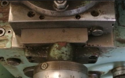

Příjemný den. Některé SM 16 mají na příčném suportu dva otvory se závity a dva otvory volné. Netušíte k čemu sloužily?

26. 6. 2025, 11:17
Na uchyceni paky ovaldani revolverove hlavy. Pravdepodobne budes mit is 4 otvory uprostred pricneho suportu.

7. 7. 2025, 11:23
Děkuji za info, já to právě na své SM 16 nemám, myslím, že jsem o mnoho nepřišel, nedělám sériovku abych montoval 8 polohovou hlavu.
