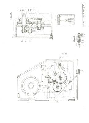

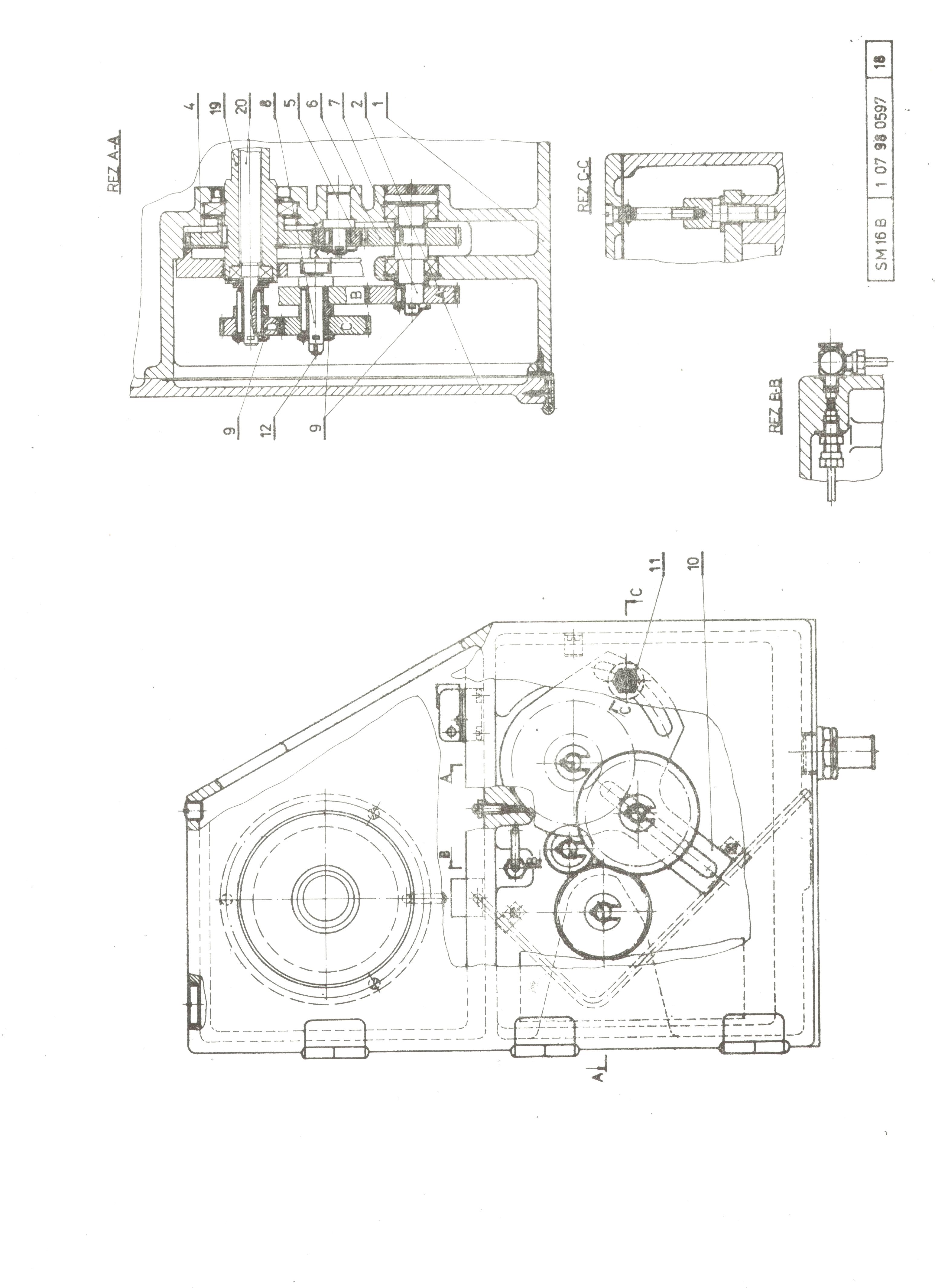

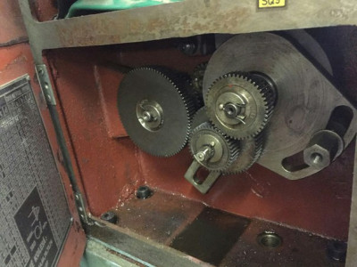

Ahoj, jak dokončuji (konečně) práce na opravě mého B tak mi vyvstali 2 otázky.
1. mazání ozubených kol v závitové převodovce je řešeno hydraulikou a takovou zkrápěcí trubkou. Přívod oleje jde přiškrtit v podstatě asi na 2 úrovně, nic jiného se mi nepodařilo, co je správně? Viz. videa v odkazech níže. Tipnul bych si to kapání, jenže to kape těsně vedle těch kol.
2. hluk hydraulického agregátu. Jak bejvá standardně hlučnej? Možná je to Ok a jen si na to musím zvyknout
https://youtube.com/shorts/0VWA8IiBfBY? ... QzsuW-ncfC
https://youtube.com/shorts/kIGSIWcOMUE? ... MG9T2pukRJ
Díky moc, Pavel

Ahoj, jestli se jedná pouze o závitovou převodovku, tak bude stačit to mazání kapáním, ale kapat to samozřejmě nesmí mimo. Ta hydraulika je takhle hlučná běžně.

Nemám B ale jen prostou 16, tak nemohu posoudit zda jen kape nebo kolik má proudit mazací olej z hydrauliky. Nekape to mimo kola, protože zde není vložena lyra a i ozubená kola A, B, C a D viz návod obrazová příloha č. 18. Pak po zapnutí páky pro zařazení pohonu ozubených kol do záběru budou tato kola mazána vzájemným rotačním pohybem a ta kola (4, 5 a 6), která jsou pro stálý pohon, budou mazána rozstřikem a kapáním pod matkou trubky vývodu hydrauliky. To je můj názor. Ať spolehlivě béčko slouží, Pepa

Jj, lyra a vymena kola na tom videu nejsou. Ale i tak to kape vedle. To ale neni problem, upravim tu zkrapeci tycku. Spis mi slo o mnozstvi. Jinak prosta 16 ani A hydrauliku nema.
