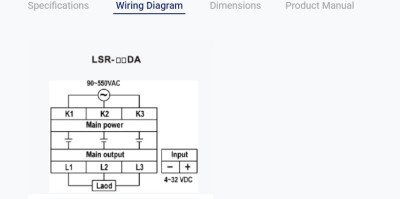

Ahoj, takový dotaz
mám tohle SSR relé, které spíná topné spirály v obvyklé síti 400/230V
https://www.fotek.com.tw/en-gb/product/1026
jak je myšleno to zapojení, že může být na vstupu 550V
bude fungovat i v síti 690/400V za předpokladu, že na svorky K1 je fáze L1, K2 je L2, K3 je L3
a na výstupu na L1 je připojená topná spirála č.1 na N na L2 spirála č.2 na N a na L3 spirála č.3 na N tedy mezi K1 a L1 bude fázové napětí 400V?
děkuji za názory

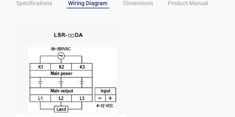

Na druhé záložce máš wiring diagram, co na tom není jasné?

pafik píše: 8. 2. 2025, 9:21 Na druhé záložce máš wiring diagram, co na tom není jasné?
Ha umíš rozkliknout obrazek :lol: Akorát z něj se prd dozvíš :lol:

Charon píše: 9. 2. 2025, 9:07
Co je? Zmátlo tě to Laod místo Load? :D
Příspěvky: 6251
9. 2. 2025, 9:34
pafik píše: 9. 2. 2025, 9:20
Na to jsem u čimana zvyklej, jen ten obrazek vubec nic k Rasově otazce nevysvetluje :mrgreen:

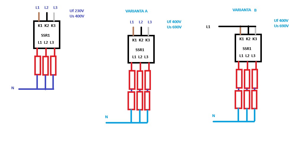

Příspěvky: 8665
9. 2. 2025, 9:41
pro upřesnění:
obrázek 1: originál zapojení - tedy jinak než je v datasheetu od číňana
obrázek 2: Zapojení A, kdy na cca 2násobné napětí jsou připojeny dvě spirály seriově
obrázek 3: Zapojení B, kdy na jedno SSR je přivedena pouze jedna fáze a na SSR2 přivedena fáze L2 na SSR3 fáze L3
Otázkou je jak je myšleno Čínských 550V, varianta A a B bude fungovat?
To že číňan udává zapojení uplně jiné, u kterého by došlo k průrazu SSR téměř jistě je věc druhá..
jinak děkuji za nabídku SSR, já mám verzi 100A a potřebuju jich 100ky kusů, proto se ptám jestli to bude, či nebude fungovat než objednám stovky stykačů na patřičné napětí, kde budu mít jistotu, že to fungovat bude
