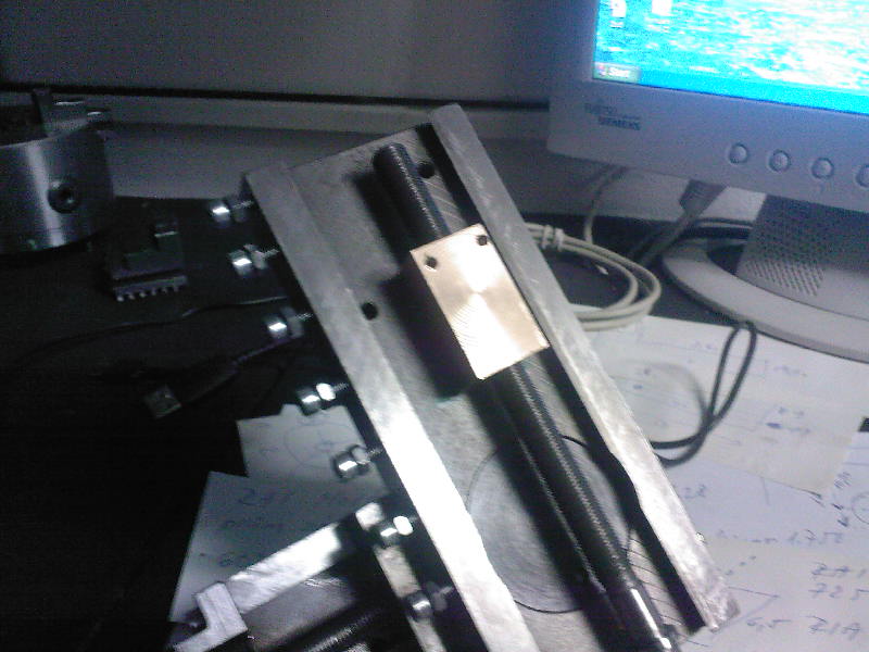

Seš DÉMON !! Jen ještě naznač jak budeš chytat krokáčpotraviny píše:Tak jsem se pustil do šroubu. Až bude matice, šroub dodělám. Ve finále ten náboj pak sfrézuji.

Krokáč? Ten chci napojit tak, že prodloužím záv.šroub cca 60mm a spojka s krokáčem bude až za tím plec.krytem, což mi zůstane i klasická klička. Navíc motor bude mimo, nebude překážet a ani kabely. Nemluvím o chl.emulzi, která bude všude stříkat.Zdenek Valter píše:Seš DÉMON !! Jen ještě naznač jak budeš chytat krokáčpotraviny píše:Tak jsem se pustil do šroubu. Až bude matice, šroub dodělám. Ve finále ten náboj pak sfrézuji.

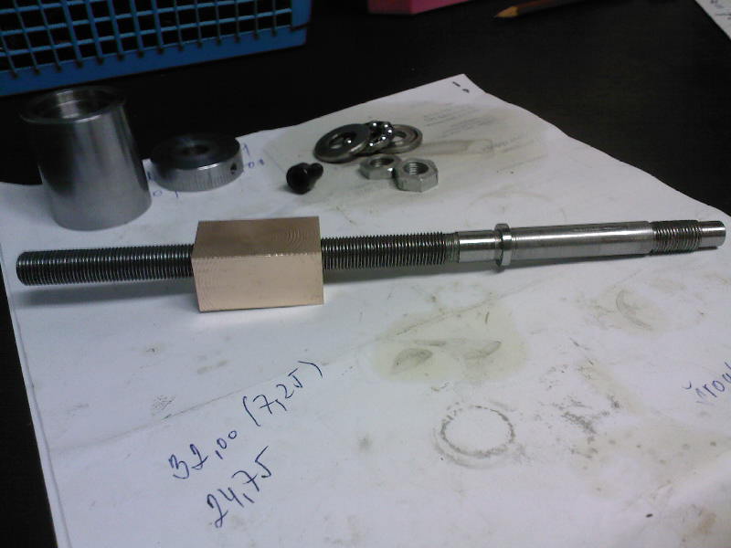

A ten držáček na krokáč - či jen samotné spojky?potraviny píše:Tak a nový šroub hotov.Krásně sedí s maticí, jsem spokojen.

Kilovolt píše:Potravino-kdes splašil tu matici?KV
Já teda myslím, že ji udělal alespoň o tom píše výše
No, musel jsem ji udělat na soustruhu z bronz.kulatiny 35mm. Vrtal a řezal závit taky na soustuhu, sice závit závitníkem, ale na soustruhu. Závitník M10/1L mám totiž krátký a tak ručně hrozila nesouost.

Nj-sem asi přehlíd
-sem se blbě vyjádřil spíš by mě zajímal nějakej nástroj,kterým to vykutil(ono totiž sehnat trapézovej závitník průměr 12mm s levým stoupáním je celkem nemožný)-mám totiž obdobnej problém-matka zatím drží,je jen otázka,jak dlouho.Jinak potravino -seš fakt ďábel
