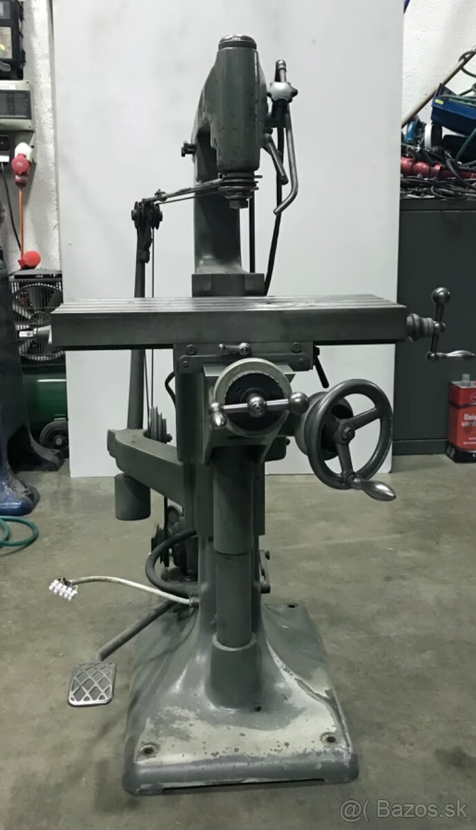

.. a preto som si dnes zadovazil toto 8) :
Je to nadhera a velmi mam rad tieto hodinarske stroje a k MN80 to bude ako Jing/Jang dvojca :D Je to Deckel G1F/L (znacia to raz tak, raz tak), ale bez toho pantografu, takze to vysuvne vreteno je mega pevne. Ma to 200 kg, dam to do pucu trosku a myslim, ze to bude vhodne. Su aj na YT videa, ako to prerabali na CNC a mozno sa do toho pustim. Tie posuvy su tam naozaj velmi, velmi stedre. Musim este zohnat dobry zverak.

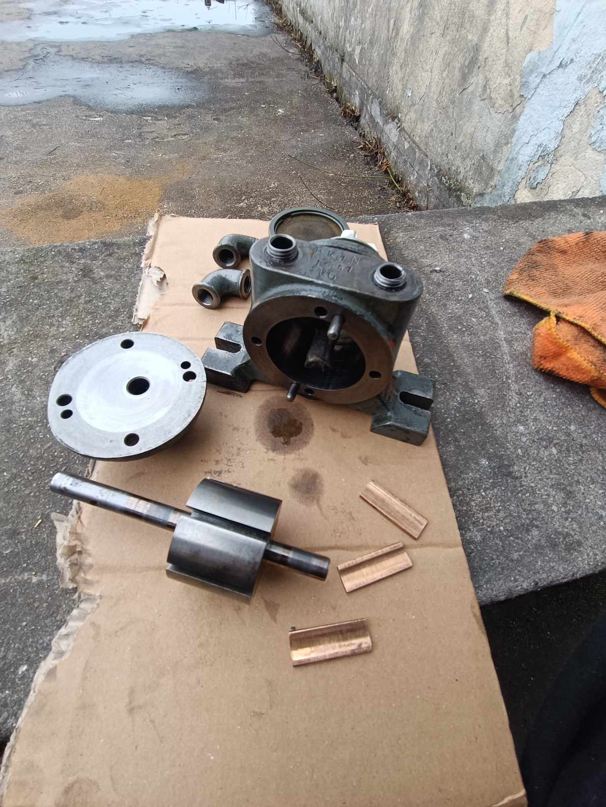

12. 3. 2025, 6:29

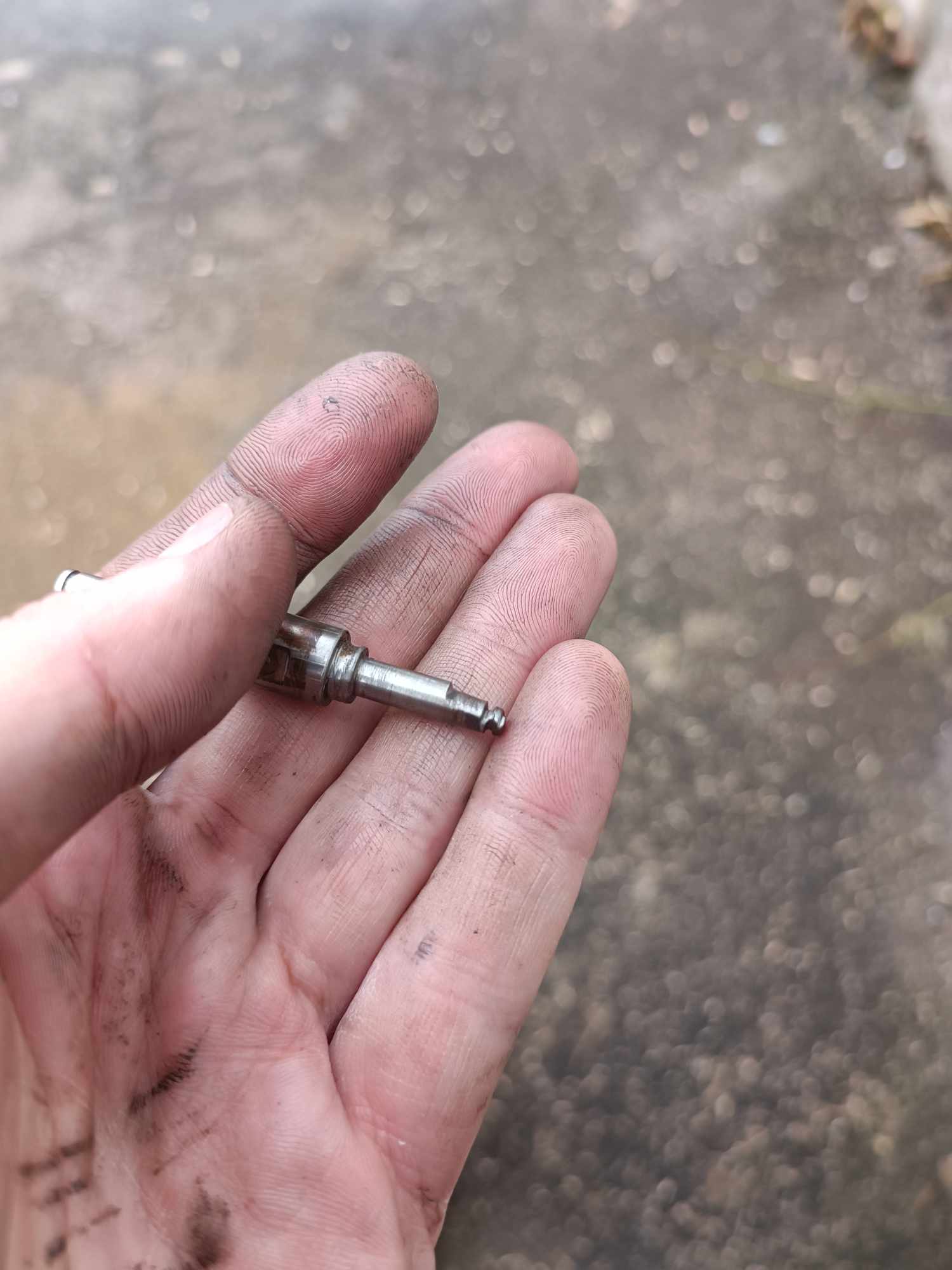

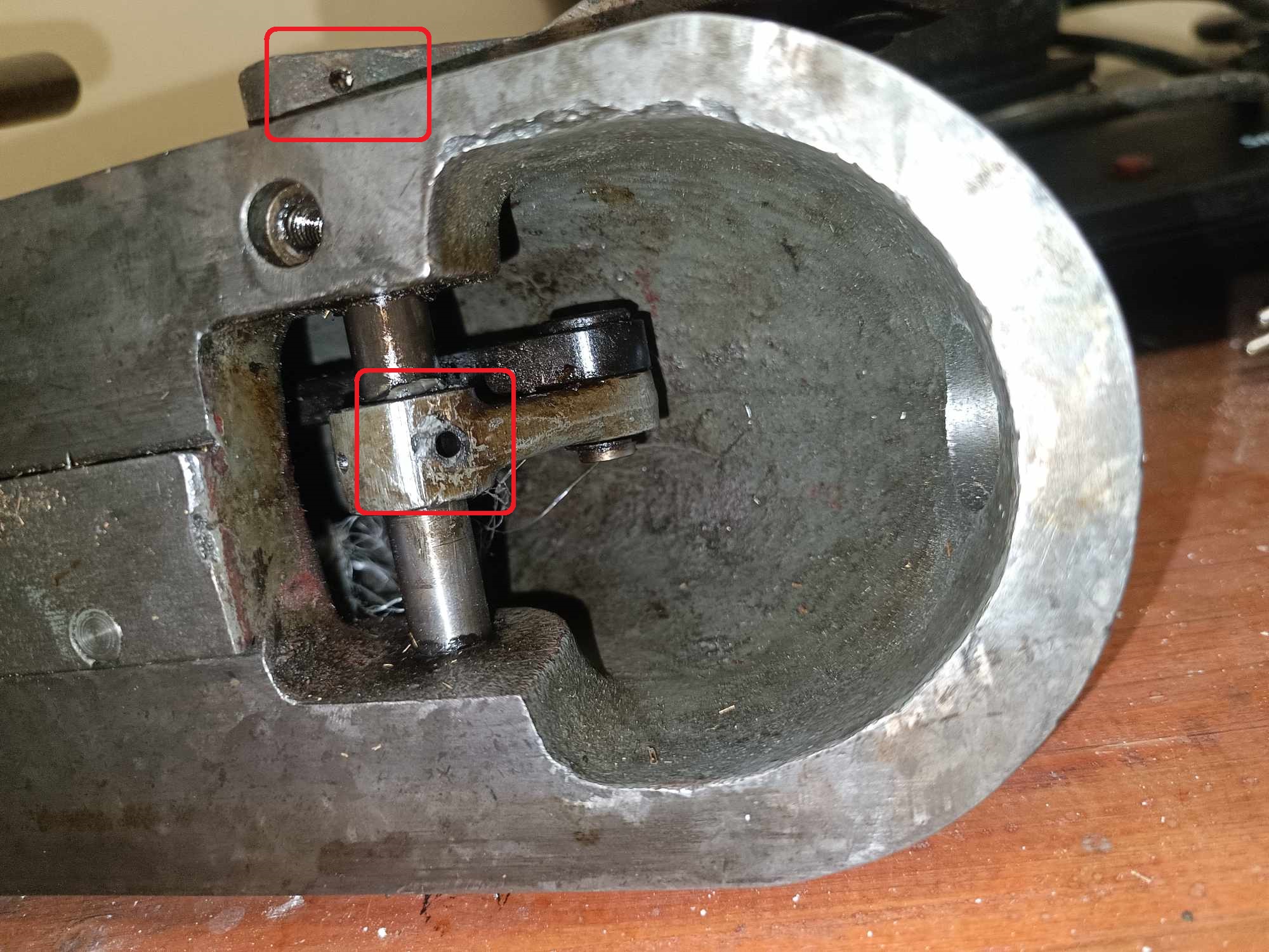

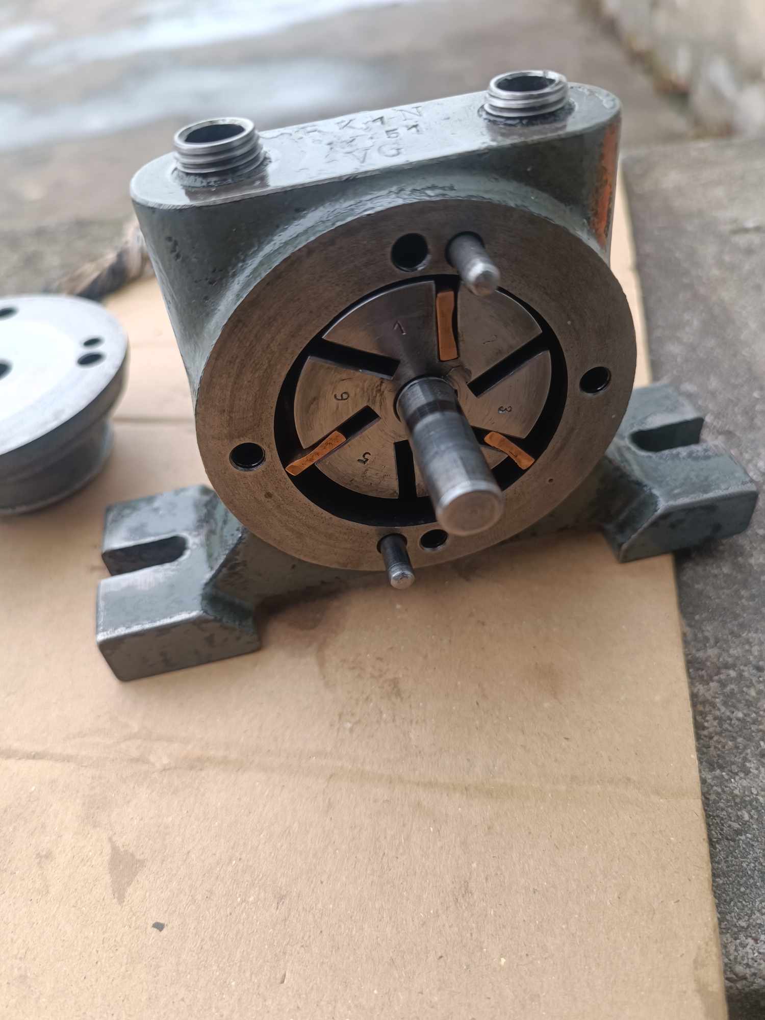

Ahojte,
pustil som sa do rozborky/zborky a ukazalo sa to ako dobry tah.
1. Kompresor mal obe priruby povolene. Najrv som nechapal preco, ale ked som ho vycistil a premazal, tak po dotiahnuti prirub sa prestal otacat. Celo "rotora" s lamelami bronz. lamelami sa opieralo o prirubu. Tak som to vyriesil papierovym tesnenim, ktore som natrel vazelinou, ako som som si zalubil na Jawe 634 :D Kompresorik terak krasne fuka, axialne je to akurat. Rovnako bola kladka na remen zle nasadena, nie tak, ako kaze jamka na hriadeli na cervik, ktory na nej bol.
2. Do napinacej kladky dal niekto lozisko, ktore malo vnutorny priemer vacsi o 1mm ako oska na ktorej malo byt. Tym sa tam vydrala takato drazka a znicil zapich na segerku. Kludne to mohlo vyletiet. Priznam sa, ze som to dal najprv kamaratovi, nech mi tam ten chybajuci material privari a potom to osustruzil. Nechcelo sa mi to vyrabat cele. :oops:

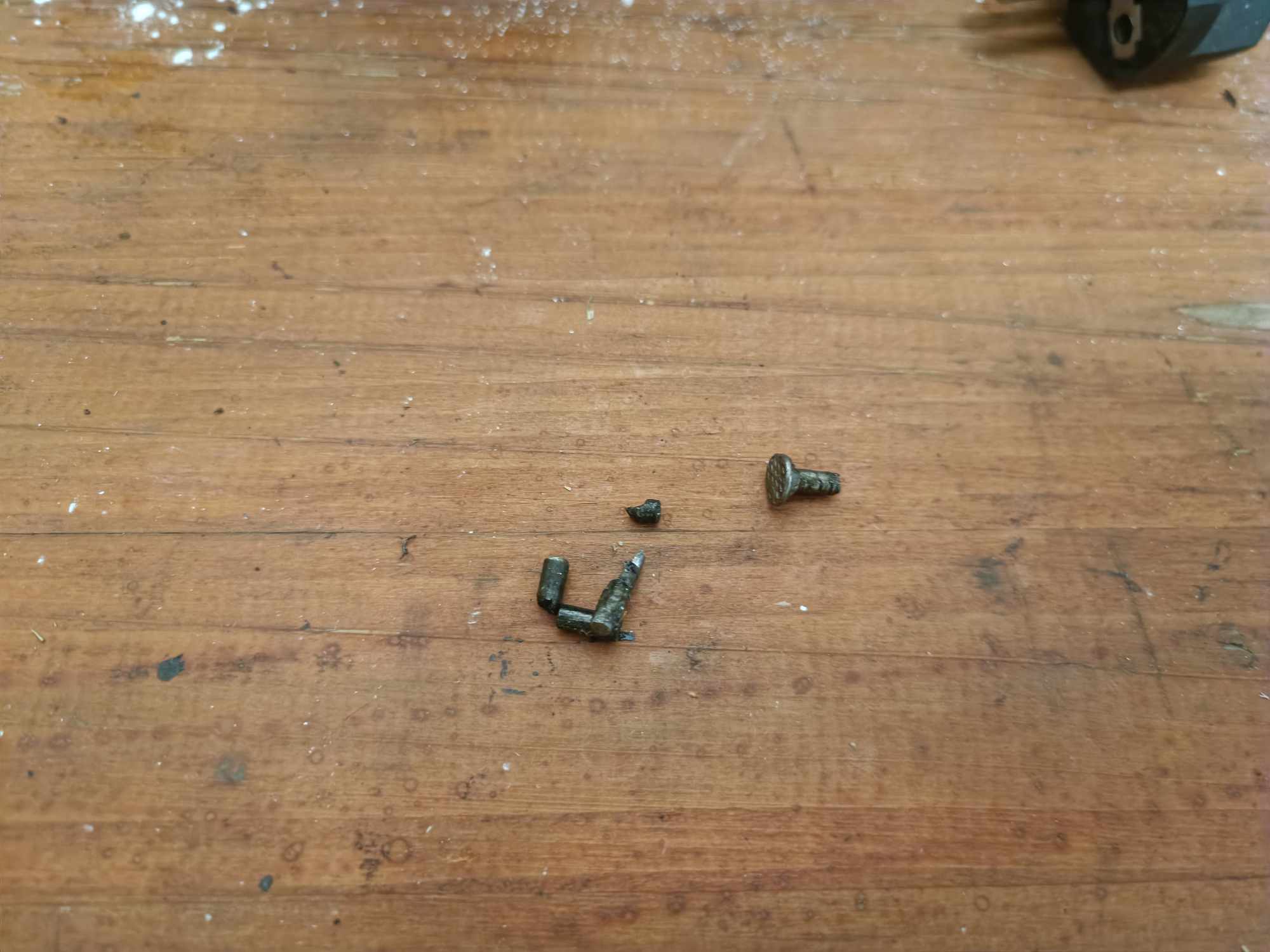

3. V osi vretena dal niekto miesto kolikov klince a bola to celkom "zabava" odtial dat von, pretoze ma to urazalo. Postupnym odvrtavanim, vyklepavanim to slo. Tie povodne otvory su znicene, vobec neviem, ci to bol kuzel, alebo len norm. otvor.
Co by ste doporucili? Spravit to na 1:50, 4mm kolik? Alebo staci klasicky kolik, zaisteny. Je to tam dost namahane, pretoze sa pomocou toho cez tiahla pohybuje vreteno.

Zistil som, ze ta freza bola G1L co sa tyka ramu, ale mala z G1F vreteno a vlastne celu tu os s pakovym mechanizmom.

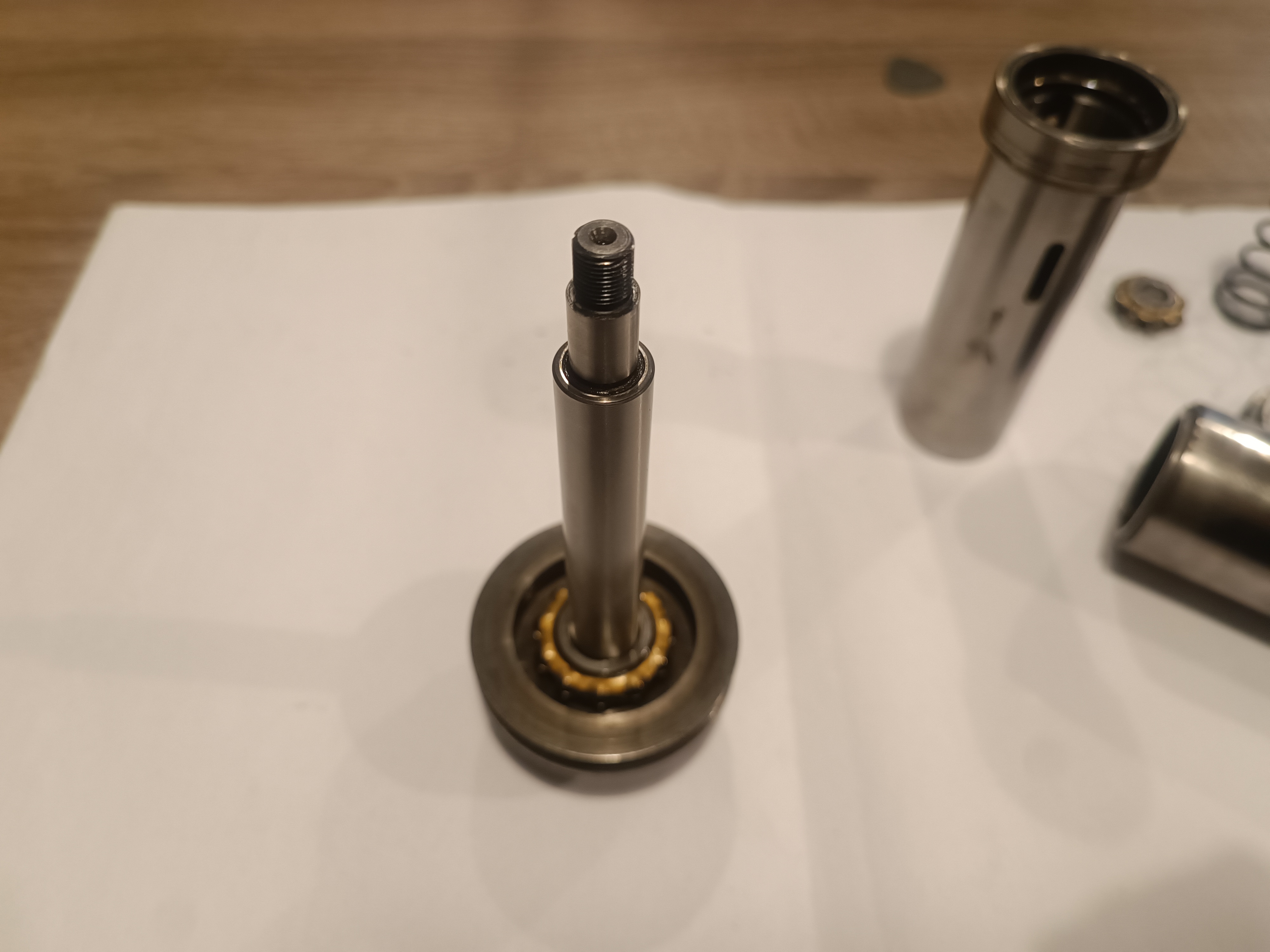

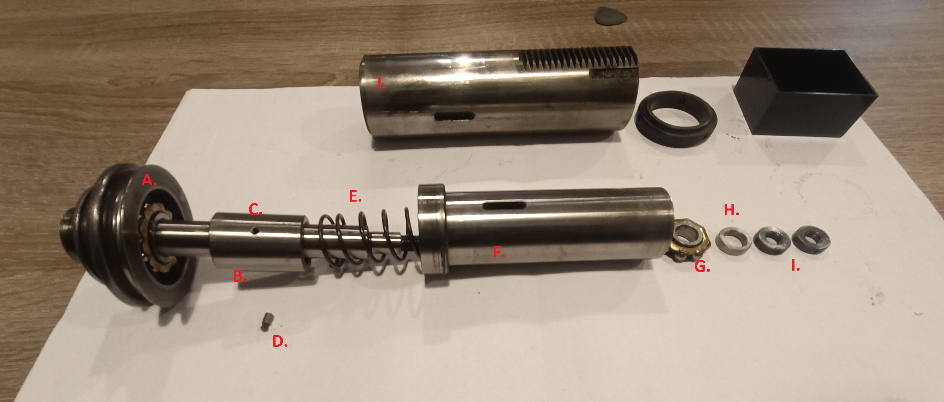

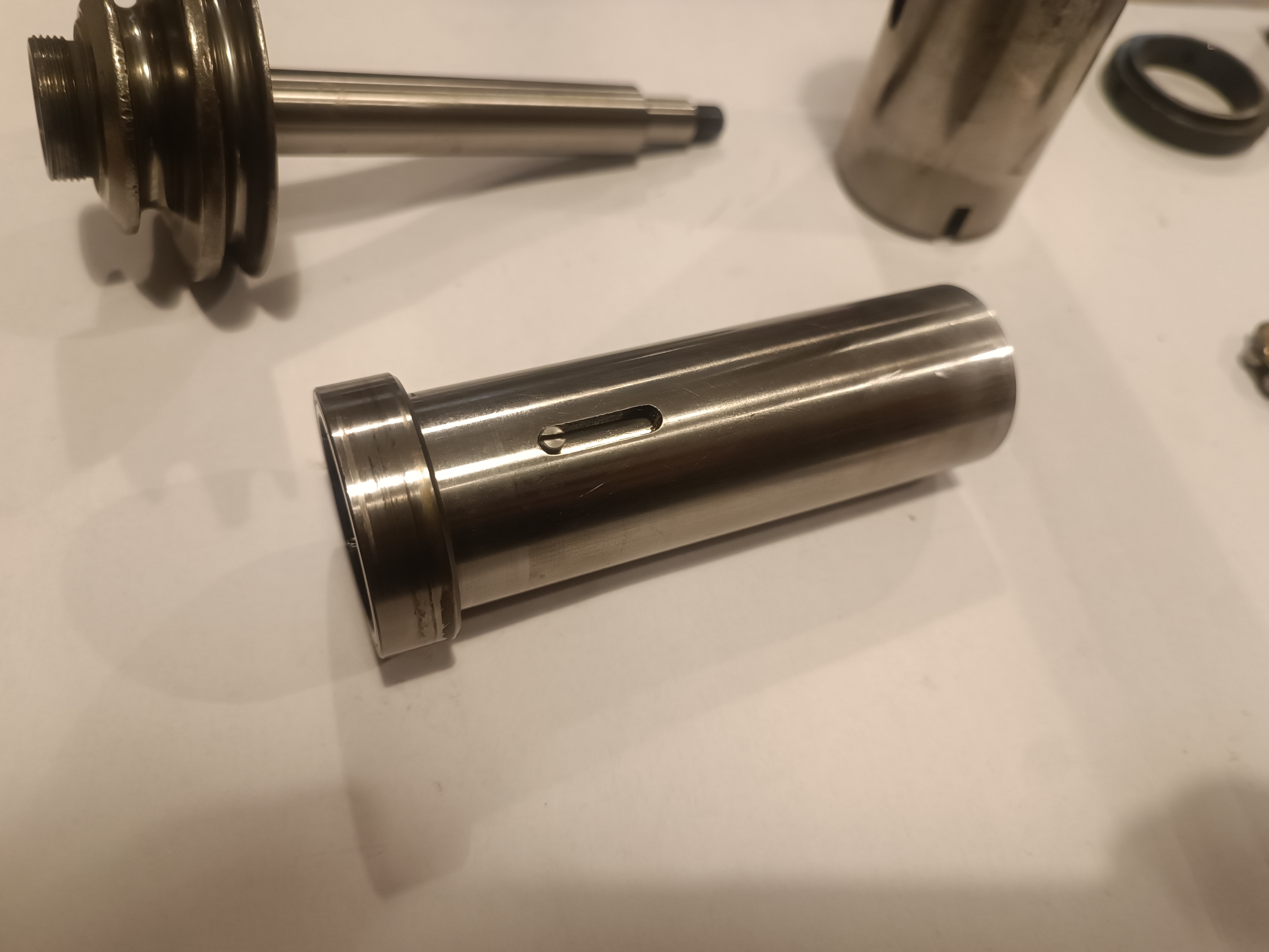

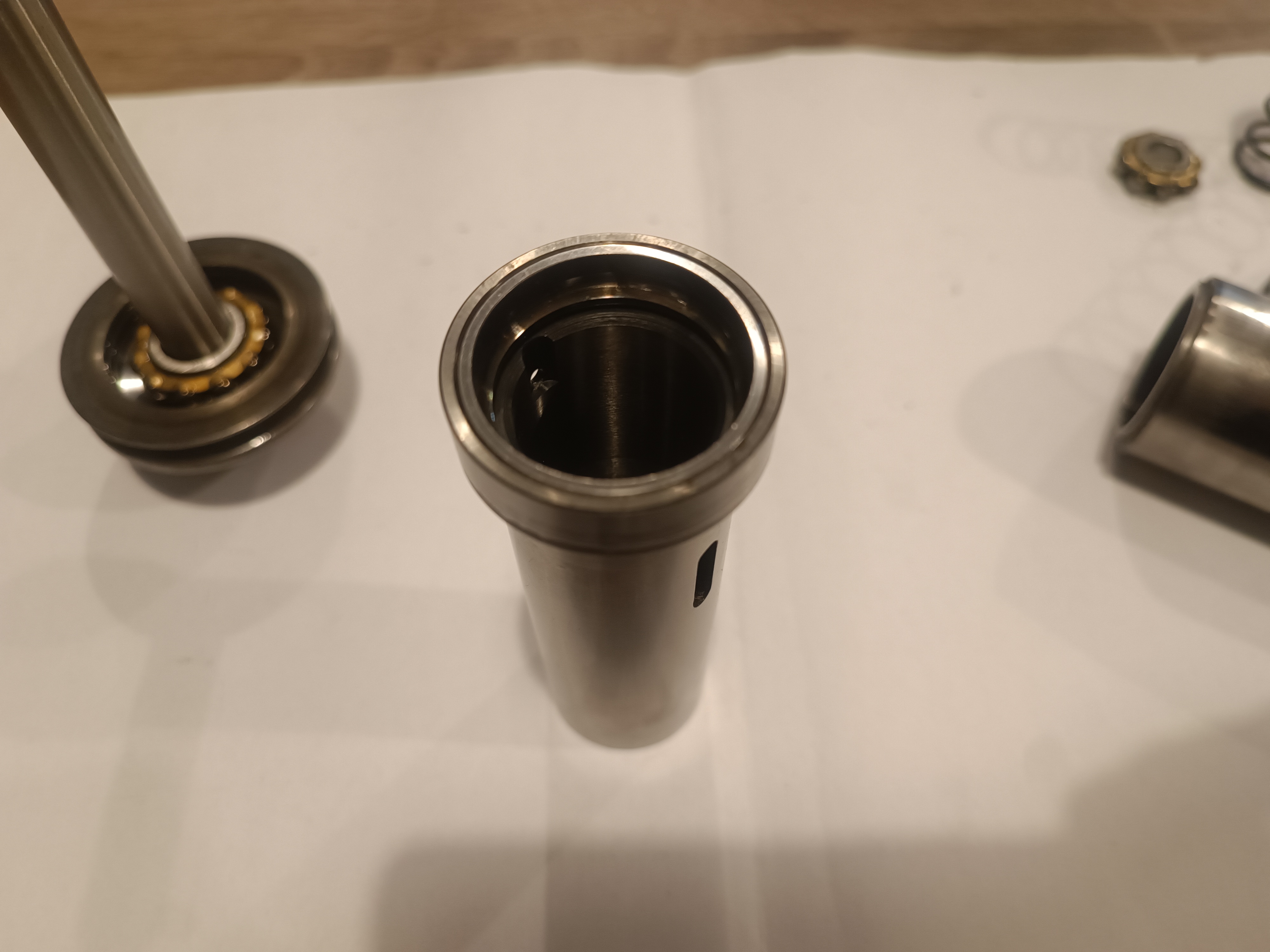

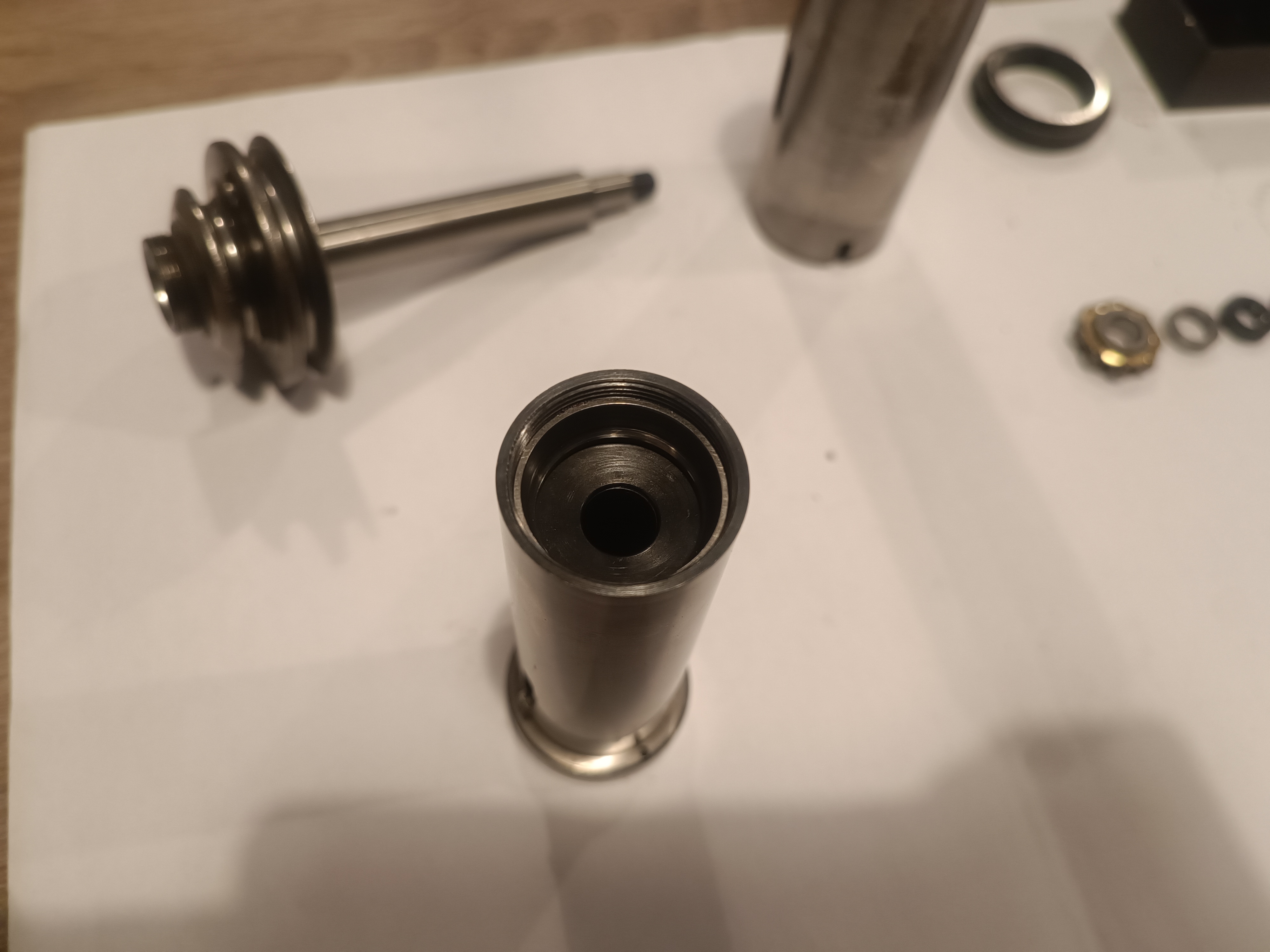

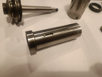

Ak by to niekoho zaujimalo, tak som rozobral vreteno. Nie je moc fotiek na internete, tak to davam sem.
Kliestina a spodne lozisko:
Takto to bolo zlozene:
Co je zvlastne, tak do F. ide pruzina E a oprie sa o misku loziska G., ktora je akoby nalisovana vzadu. Nehybe sa. Z lava ide vymedzenie C. a to sa do F. zaisti cervikom D.
Mam za to, ze by sa zadne lozisko ale malo hybat k comu sluzia matice I. a tym sa vymedzia vole. Skusal som po nom jemne poklepat, ale nepohlo sa. Hovorim o tejto miske loziska nizsie. Zda sa mi, ze su tam este pod tou miskou dve pruzne podlozky protisebe na styl presypacich hodin. Tym by vsak nemala zmysel ta velka pruzina E.
Ked to zlozim ako som povedal, tak dostanem toto nizsie. Co je zas cudne, tak cervik ma pomerne znacnu drazku pre pohyb smerom nahor, ked je vreteno na freze. Lenze hriadel, kde je upnuty nastroj ho tlacit nijak nemoze. Spodne lozisko sa opiera o misku, ktora je pevne nalisovana v F. Medzi vnutornym kruzkom spodneho loziska a vymedzenim C je medzera v dosledku cervika D.
K comu je tam ta pruzina? :D

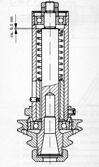

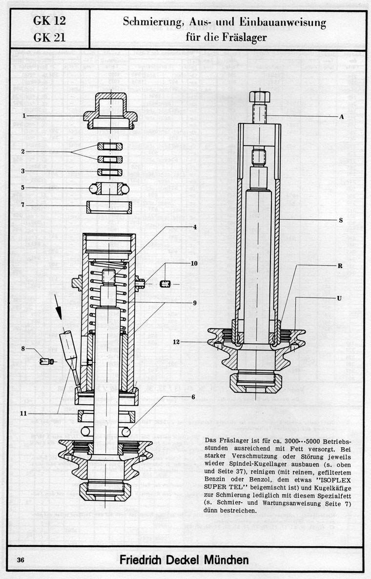

Ahahaaa! Nasiel som zostavu v manuali na GK21, co ma podla Singera rovnaku velkost kliestiny ako G1F a teda je vreteno rovnake. Super! Pretoze manual od G1F nie je (zistil som, ze G1F bola uprava / spec. objednavka z G1L). Je to tam pekne vidiet:
Pripadne:
Popis:
1. Odskrutkovať ochranný kryt;
2. Uvoľniť a odstrániť krížové matice;
3. Vybrať dištančný krúžok;
4. Vysunúť vreteno s remenicou a vnútorným krúžkom spodného ložiska;
5. Odstrániť vnútorný krúžok horného ložiska spolu s klietkou a guľkami. Dávať pozor, aby guličky nevypadli;
6. Odstrániť klietku spodného ložiska, opäť pozor na vypadnutie guličiek;
7. Vytlačiť vonkajší krúžok horného ložiska pomocou okrúhlej tyče (v priemere vretena);
8. Uvoľniť a odstrániť vodiacu skrutku;
9. Vybrať tlakový puzdro a tlačný krúžok;
10. Uvoľniť závitový kolík a odstrániť šnúrovú remenicu;
11. Vyraziť vonkajší krúžok spodného ložiska pomocou tŕňa;
12. Vnútorný krúžok spodného ložiska je teraz možné odstrániť pomocou špeciálneho kľúča S. Tento kľúč sa pritlačí zhora na ložiskový krúžok a po zaklapnutí s krúžkom R sa poistí. Dotiahnutím šesťhrannej skrutky A, ktorá musí zasiahnuť do vystredenia vretena, možno potom ložiskový krúžok vytiahnuť.
(Tento bod platí len pre výmenu guľkového ložiska.)
Upozornenie!
Remenica U sa nesmie odstrániť z vretena.
Remenica musí byť pri objednávke náhradných dielov nalisovaná na vreteno a následne opracovaná. Preto sa odporúča pri objednávke remenice zaslať celé vreteno alebo ložiskové teleso na opravu.
Pri opätovnej montáži frézovacieho ložiska postupujte v opačnom poradí.
Zvláštnu pozornosť treba venovať tomu, aby sa guličky klietky horného ložiska dostali do správnej polohy – inak môže dôjsť k vážnemu poškodeniu.
Pred montážou skontrolujte, či je vreteno správne osadené – približne 0,5 mm nad okrajom ložiskového puzdra (viď obrázok hore).
