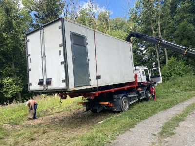

Před pár lety jsem kamarádovi sehnal pěknou mrazírenskou nástavbu z auta
Chtěl si z ní udělat chatičku v lese a i jsem mu ji tam tenkrát pomáhal stěhovat . Kamarád bohužel zemřel a dědicově mi ji nabídli, k odkoupení
V garáži doma nemám k hnutí . Potřeboval jsem někam dát traktůrek a věci k němu .
Tak jsem nástavbu koupil , s plánem udělat si další garáž .
Nástavba je rok výroby 1995 a je to tedy kvalita (to se ještě dělalo na věky a ne jak dnes vše na pár let) veškeré kování olemovaní v nerezu neskutečně masivní zateplená podlaha. A ještě pod ni , ze spodu probíhají traverzy .Vše zatepleno izolace purpěna .Nástavba je samonosná. Rozměry uvnitř! Délka 6,2 šíře 2,46 výška 2,48m
Problém byla přeprava . Dostat se do lesa .Také váha nástavby 2tuny . Chtělo to pořádnou ruku ,ale auto nesmělo být moc velké aby projelo do lesa ,kde bouda byla. Další problém , že po naložení už to byla výškou nadměrná přeprava. Tak jsme to riskli a vyšlo to bouda je doma . Na dvoře jsem ji ustavil do roviny na patkách a udělal do ní nájezd a parkuji v něm traktůrek . Měl jsem obavu jestli nebude problém s podlahou traktůrek má ustrojený , s čelákem ,lžící a podkopem 2tuny .No probléma! Do téhle nástavby bych klidně mohl dat sv18 a k ní FA3U a nebyl by žádný problém . Foto nakládky v létě

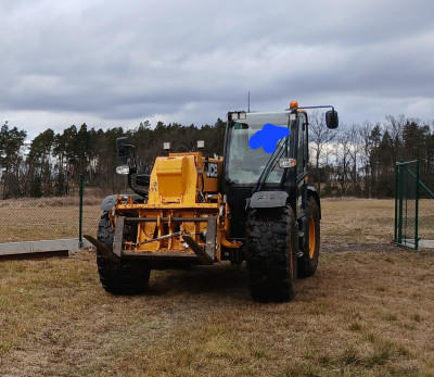

Všechno najde své využití. Docela využívám místní JZD. Zvedne 6 tun. Do výšky 7 metrů. Nějak tisícovku na motohodinu.
Dostane se to fakt všude.

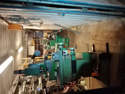

Ja som mal dlhé roky v lodnom kontajnery stroje. No prežil som stým , ale nie je to ono. Predsa tá podlaha je z kovu. Je cítiť na podlahe pri obrábaní tlkot stroja ako ide./SV18RA/. Nie je to pevná podlaha. A tie kontajnery lodné majú taktiež zosilnenú podlahu, a predsa. Je to len núdzovka.

Stanik84 : ano máš pravdu tenhle Manitou obrovsky novy JCB maji i u mě vedle v Jzd ale ten by mi to tam nedal málo místo okolo na manipulaci škoda no

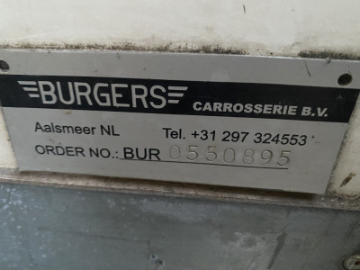

Moje podlaha skladba podlahy zespodu : traverzy na nich pozinkovaný silnýplech potom stříkaná pur pěna 8cm v ní rám a potom spešl masiv 5cm dřevotříska a na ni litý epoxid Ta podlaha se ani nehne je stavěna na 12Tun !!
Přikládám foto štítku výrobce

Foto štítku

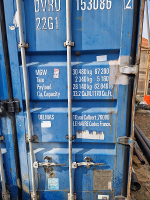

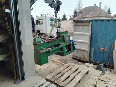

Ja čítam podrobne. a verím že sa to dá len som napísal môj postreh. ja som 7 rokov pracoval zo sústruhom v kontajnery. a prikladám aj údaje . Lodný kontajner je tiež zosilnený s maximálnou nosnosťou 30 ton. aj tam je poriadna podlaha ale ja som nemal poriadny základ len na 4 betónových podstavcoch to stálo. 500x500 betónová kocka / tá z komunistického chodníka/ krútilo sa to aj tak/ keď bola zima dvere sa zatvárali pohode, ako sa zohrialo už sa trošku priečili.
od oka ten lodný je oveľa robustnejší. ale na chodenie podlaha sa ni nepohla , ani vtedy keď som sústruh jedným pajsrom zdvihol na plechu 150x150x10. kým som nepodtlačil rúry na transport
údaje na dverách
celková maximálna váha 30480 kg
užitočná nosnosť 28 140 kg

našiel som ďalšie foto, len zo sťahovania. ale je vidieť kontajner. dole je poriadny profil aj hore spevnené v rohoch.
treba tam pod kontajner urobiť dobrý základ , len toľko moja rada aby bola spokojnosť. tým som vlastne nič viac nechcel poradiť. myslím to v dobrom. ako radu. ak to nemá byť dočasné.
Ako vážne to nemyslím zle , nakoniec aj od teba mám radu na tie palety, a hneď ako som sa po prečítaní pozrel. išiel som a hodil som stroje na betón. a fakt boli niektoré len také slabučké.

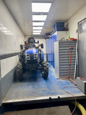

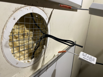

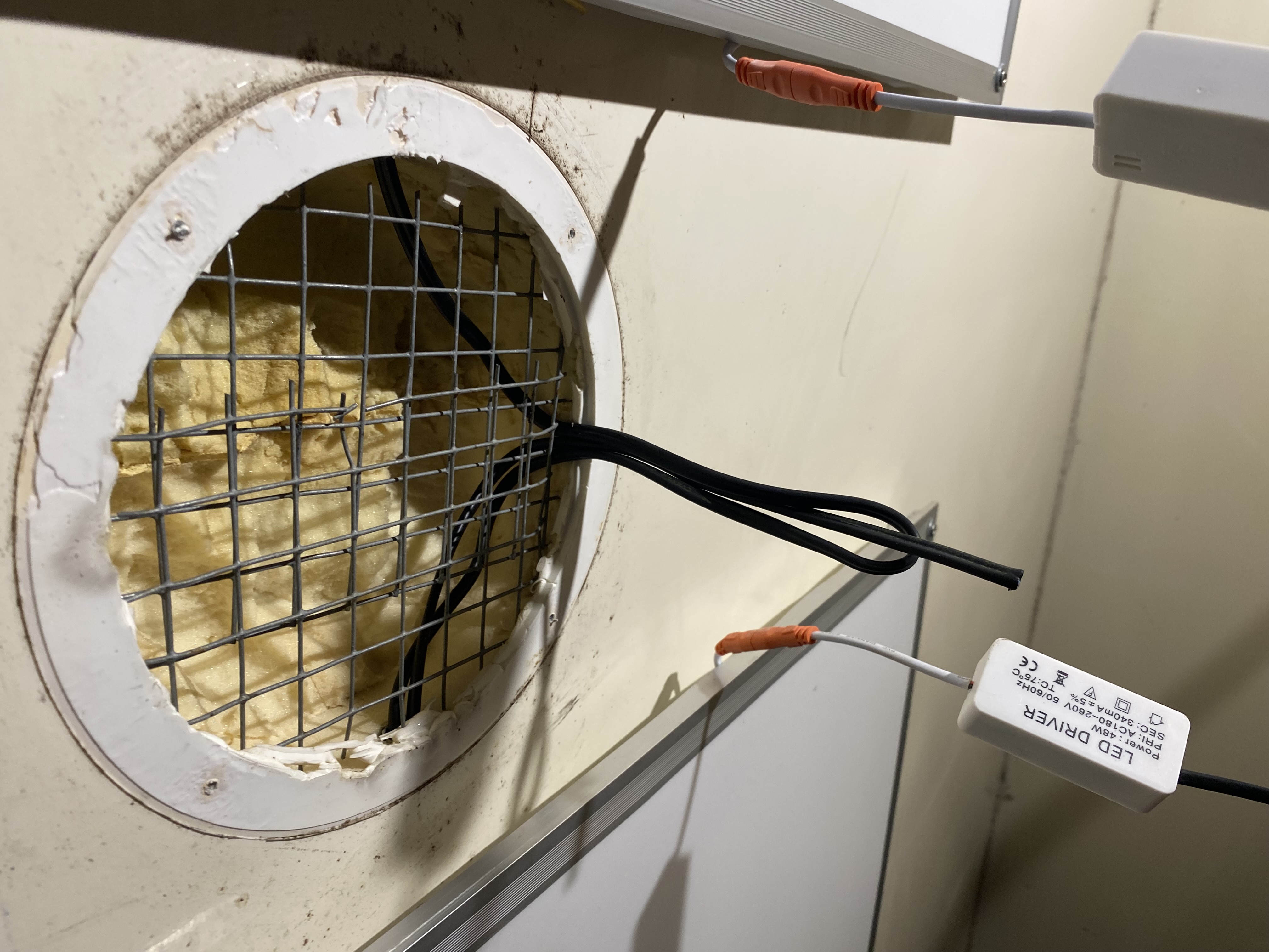

Tak dnes jsem ve stropu vymontoval 3 zapuštěná původní žárovková svítidla 24v
Původní krkavicí se mi podařilo ve stropu protáhnout nové kabely na 230V
Do otvorů po světlech jsem dal pomocnou kovovou mřížku z pletiva ,aby mi pěna , kterou jsem tam nastříkal držela a nespadla dolu .
Zítra ji , až vytvrdne zaříznu zároveň se stropem
Namontoval jsem na strop světla co mi zbyly , takové ty diodové čtverce 60x60cm do podhledu
Když se zadaří zítra rosvítím

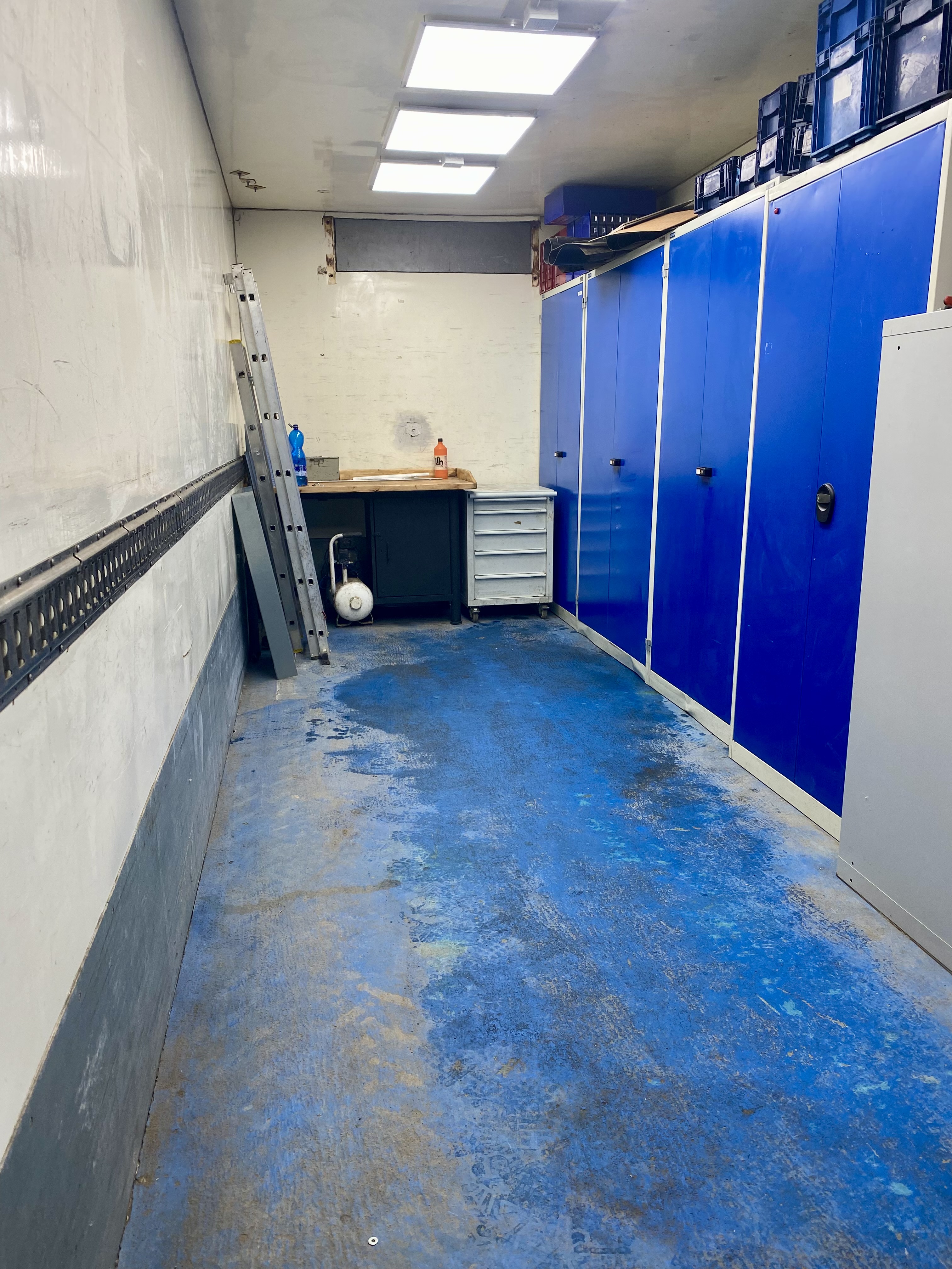

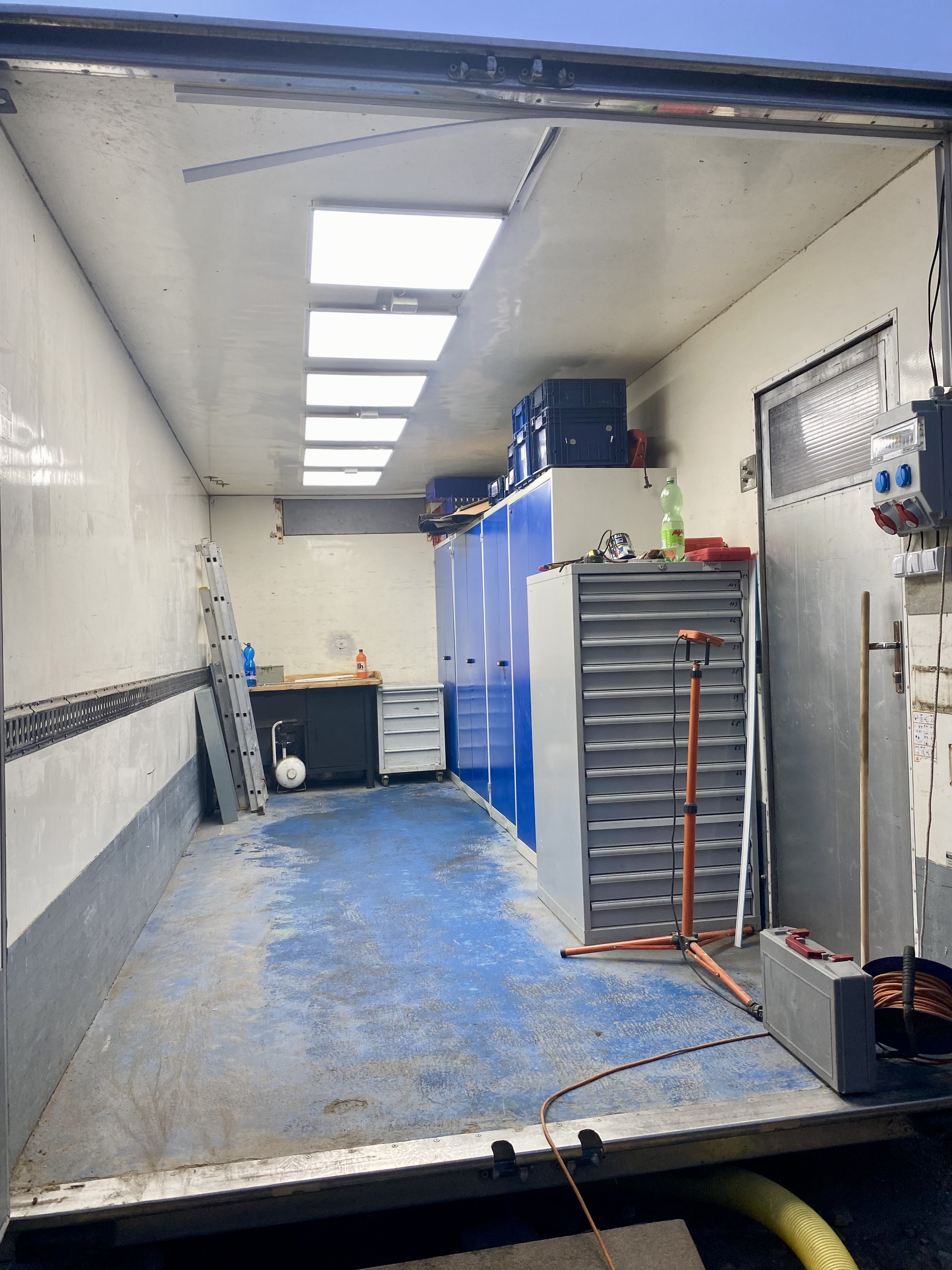

Axim
Příspěvky: 662
Bydliště: Mladá Boleslav
13. 4. 2025, 7:25
Ahoj kluci
Já teď měl moc práce a také nemoc
Tak ted jsem finišoval. Nastěhoval jsem ponk a skříně
Tak konečně jsem dnes slavnostně rozsvítil . Zatím na prodlužovák. Zítra dodělám alarm . V týdnu zakopu přívodní kabel 400v a také musim promyslet kam kamery
Po pravé straně mám krásně místo , že projdu kolem zaparkovaného traktoru a dokonce i otevřu dveře skříní do boku .Vyšlo to s tím místem na nachlup jsem moc spokojený i vzadu u ponku mam krásně místo .
