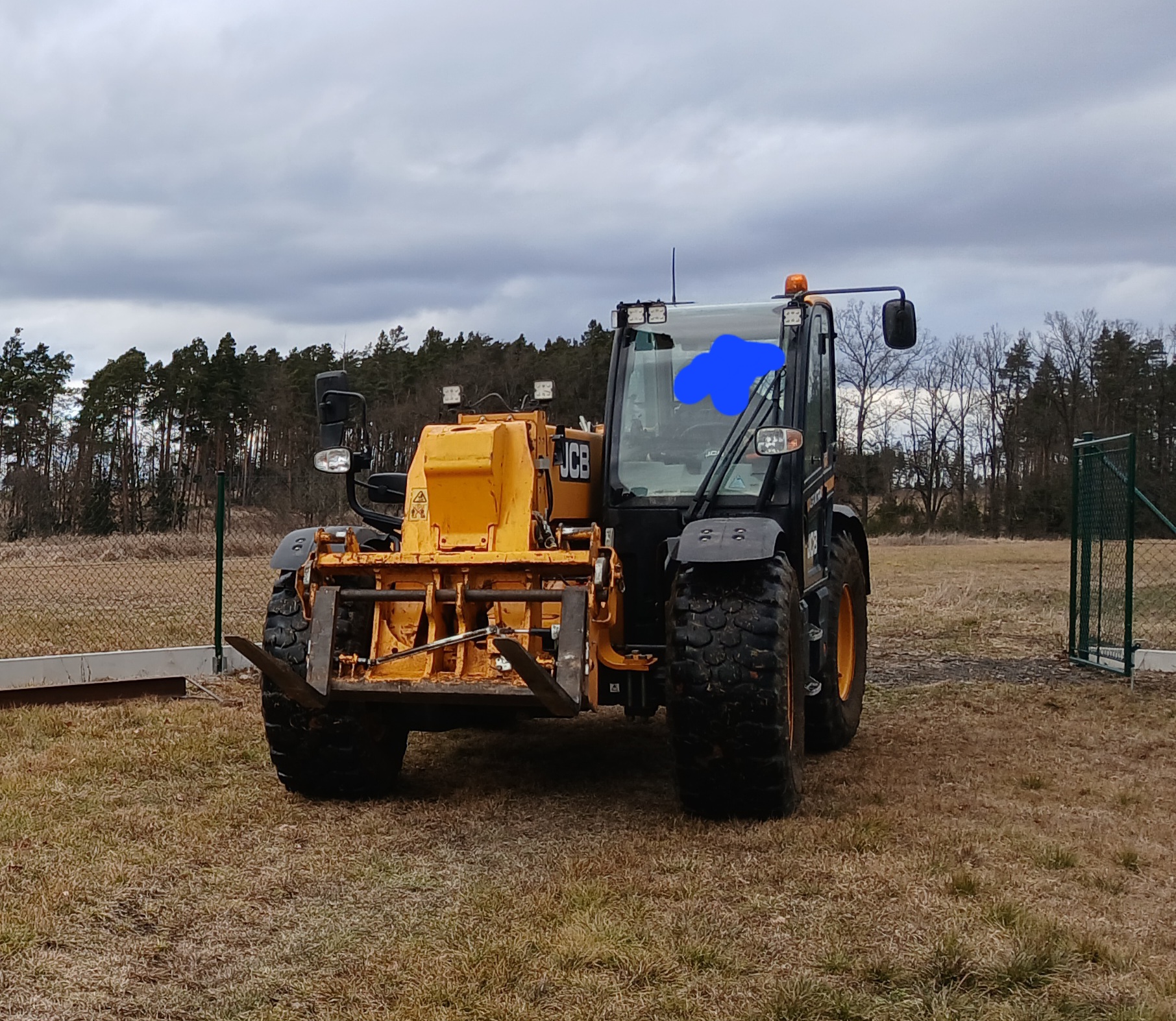

Stanik84 : ano máš pravdu tenhle Manitou obrovsky novy JCB maji i u mě vedle v Jzd ale ten by mi to tam nedal málo místo okolo na manipulaci škoda noelbarto píše: ↑24. 3. 2025, 8:24Tohle byly cesty našich rodičů. Upravené boudy, přistřešky a jiné pelechy. Dnes už lze za relativně dostupné peníze sehnat i menší montované haly. Za umistění do lesa by měl původní majitel přijít do pekla. Navíc pokud tam vozili maso, tak už navěky bude smrdět a dost smrdět. Koupil jsem v nerozumu řeznické červené přepravky v počtu větším než velkém, všechny nakonec vyhozené nebo rozdané zadara. 10x jsem je vapkoval vařící vodou i chemkou, ale sádlo z toho smrdělo furt.

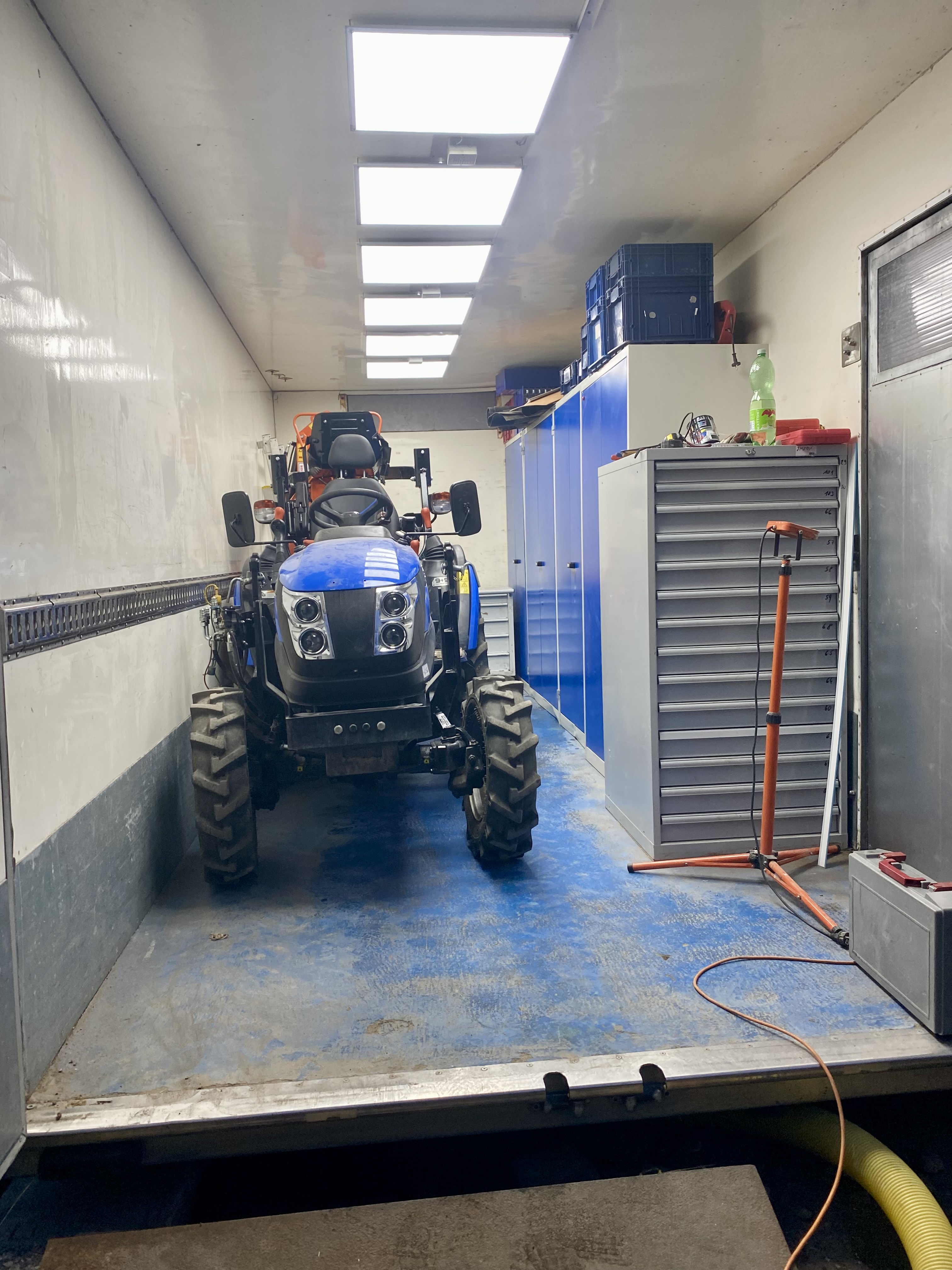

Tak dnes jsem ve stropu vymontoval 3 zapuštěná původní žárovková svítidla 24v
Původní krkavicí se mi podařilo ve stropu protáhnout nové kabely na 230V
Do otvorů po světlech jsem dal pomocnou kovovou mřížku z pletiva ,aby mi pěna , kterou jsem tam nastříkal držela a nespadla dolu .
Zítra ji , až vytvrdne zaříznu zároveň se stropem
Namontoval jsem na strop světla co mi zbyly , takové ty diodové čtverce 60x60cm do podhledu Když se zadaří zítra rosvítím

Tak ted jsem finišoval. Nastěhoval jsem ponk a skříně
Tak konečně jsem dnes slavnostně rozsvítil . Zatím na prodlužovák. Zítra dodělám alarm . V týdnu zakopu přívodní kabel 400v a také musim promyslet kam kamery
Po pravé straně mám krásně místo , že projdu kolem zaparkovaného traktoru a dokonce i otevřu dveře skříní do boku .Vyšlo to s tím místem na nachlup jsem moc spokojený i vzadu u ponku mam krásně místo .
