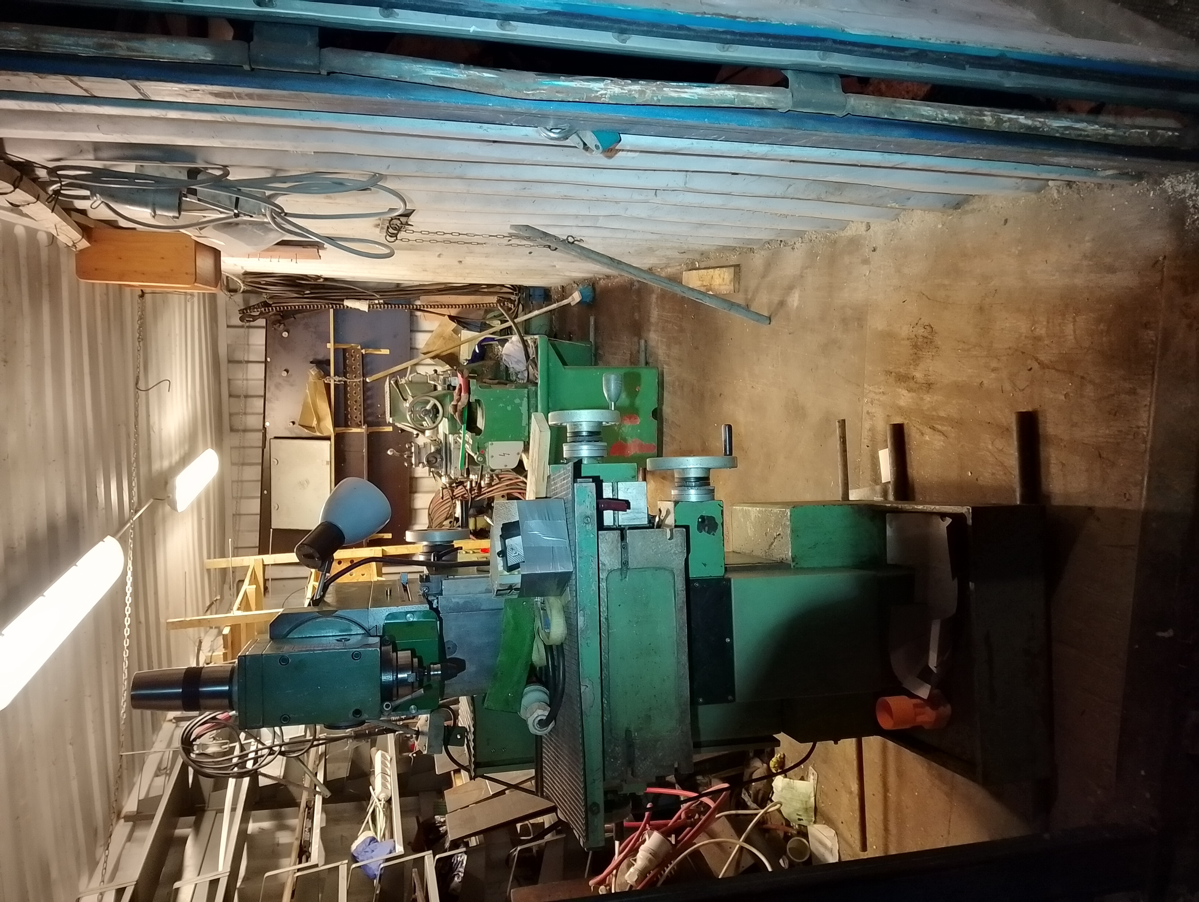

Ja som mal dlhé roky v lodnom kontajnery stroje. No prežil som stým , ale nie je to ono. Predsa tá podlaha je z kovu. Je cítiť na podlahe pri obrábaní tlkot stroja ako ide./SV18RA/. Nie je to pevná podlaha. A tie kontajnery lodné majú taktiež zosilnenú podlahu, a predsa. Je to len núdzovka.

Ja čítam podrobne. a verím že sa to dá len som napísal môj postreh. ja som 7 rokov pracoval zo sústruhom v kontajnery. a prikladám aj údaje . Lodný kontajner je tiež zosilnený s maximálnou nosnosťou 30 ton. aj tam je poriadna podlaha ale ja som nemal poriadny základ len na 4 betónových podstavcoch to stálo. 500x500 betónová kocka / tá z komunistického chodníka/ krútilo sa to aj tak/ keď bola zima dvere sa zatvárali pohode, ako sa zohrialo už sa trošku priečili.
od oka ten lodný je oveľa robustnejší. ale na chodenie podlaha sa ni nepohla , ani vtedy keď som sústruh jedným pajsrom zdvihol na plechu 150x150x10. kým som nepodtlačil rúry na transport

našiel som ďalšie foto, len zo sťahovania. ale je vidieť kontajner. dole je poriadny profil aj hore spevnené v rohoch.
treba tam pod kontajner urobiť dobrý základ , len toľko moja rada aby bola spokojnosť. tým som vlastne nič viac nechcel poradiť. myslím to v dobrom. ako radu. ak to nemá byť dočasné.
