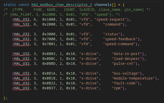

10 se nas na 7I95T asi nesejde, co? kdyz k tomu pripoctu vsechny dane a cla, $250 je moc :(
anebo mi poradte jestli jste nekdo na 7i96 nerozbehl zaroven Mesa SSerial a modbus na dvou sbernicich.....
(teoreticky by mi stacilo prestehovat ve firmware pktuart na jine piny)

oscar píše: ↑21. 11. 2025, 8:20 anebo mi poradte jestli jste nekdo na 7i96 nerozbehl zaroven Mesa SSerial a modbus na dvou sbernicich.....
Nemám odzkoušeno, ale mělo by to jít na pinech konektrou P1.
Buď se napíchneš na P1 piny napřímo (nedoporučuji pokud se ti nechce něco bastlit), nebo nakombinuješ:
7i96 + 7I85 + kabel Mesa Electronics DB25M-IDC26
nebo
7i96 + 7I74 + kabel Mesa Electronics DB25M-IDC26
Nebo na modbus RTU použiješ USB dongle.

posledni post kdyz uz plevelim byznys tema:
Diky za nasmerovani, 7i96x +7i78 + 7i84 je presne kombo co by se mi libilo.
Problem je ze neexistuje FW ktery ma PktUART a SSerial moduly zaroven, otazka je jestli to FPGA utahne, a jestli bych si to zvladl zkompilovat.
USB nemam v prumyslovych aplikacich rad :( a navic uz jsem si uprogramoval modbus na pktuartu tak aby mi podporoval na lince vic zarizeni
coz original neumi
priklad definice
a jak to vypada
Naposledy upravil(a) oscar dne 21. 11. 2025, 10:05, celkem upraveno 2 x.

Co se týče firmware, tak je potřeba si říct, co chceš a napsat to PCW na EN forum. Mě dělal firmware na počkání.
