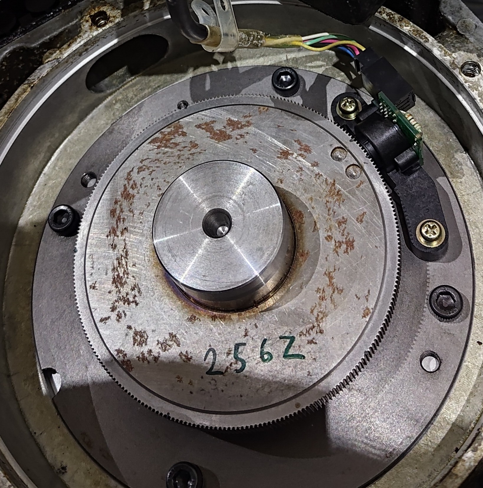

Co mám motory od Mitsubishi a Fanucu tak tam se to řeší "ozubeným kolečkem a snímačem" netuším co to je za snímač, tipuju indukční ale nechce se mi věřit že by to indukce stíhala? Každopádně výstup takového enkodéru je 1Vpp SIN/COS. Přikládám foto snímače a výstupu.
Tento signál lze v systému ještě interpolovat ADC převodem, takže jestli to správně chápu tak např. 8bit převodník dokáže půlvlnu enkoderu rozdělit na 256poloh, celou pak na 512, při 256z kolečku enkodéru by to dělalo 131072poloh/ot, to je 0,00275....° čili 0,0014mm v případě předchozího příkladu s čtyřhranem
Zdá se mi to jako geniální řešení pro přestavby, nevím jak se dají sehnat ty snímače (alespoň jako náhradní díly si myslím že by šly splašit) ale kolečko si mohu teoreticky vyfrézovat a namontovat jej přímo na hřídel vřetena a nemusím řešit řemenice na enkodér bokem atd.

Dobrý nápad ale potřeboval bych aby vřeteno umělo zastavit a stát, třeba při frézování poháněčkou na soustruhu, potřeboval bych aby motor mohl rychle reagovat na vychýlení vřetena z polohy když poháněčka zabere šponu
Zde je krásný a docela extrémní příklad na soustruhu:
https://youtu.be/NdNh30_YfII?si=wdfnIFPafzCjycBf
Tento soustruh má synchronní elektrovřeteno a snímač polohy je řešený právě tím ozubeným kolečkem s snímačem. Obdivuju že se to v praxi dá stihnout, že je ta servosmyčka tak rychlá a zareaguje dostatečně rychle že se na videu vřeteno neklepe, aby to netupilo VBD, nekazilo povrch a rozměry atd. Ale třeba se pletu, třeba to není tak žhavé a setrvačnost sklíčidla dostatečně ztlumí kmitání/vibrace a motor v klidu stihne zareagovat. (Né vždy se dá použít brzda vřetena).
Ale nelze takto polohu při nulových otáčkách hlídat a ta tak může lítat v příkladu těch 0,15°

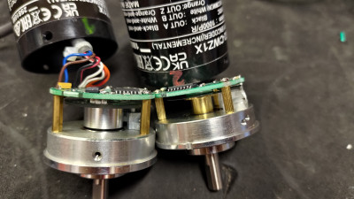

Ten sin/D je na zpracovani relativne slozity. Podobne jako resolvery.
Pri tvych pozadavcich na presnost a rychlost a pokud dokazes enkoder umistit aspon kousek dal od motoru mimo nestacionarni magneticke pole, bych zkusil moderni presne magneticke enkodery.

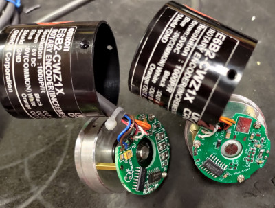

Pred delsi dobou jsem psal o "klonech" Omronu E6B2 , ktere nejsou opticke inkrementalni, ale jsou osazene cinskym magnetickym encderem SC60224.
viewtopic.php?p=493959
Ta implementace byla chybujici, spatna, snimac je jen 12bit s absolutni presnostni jen pul stupne, ale existuji i modernejsi a papirove daleko lepsi podobne 360° magneticke enkoder IC s plne digitalnim vystupem (SPI, SENT,...).
A dost mozna je nektery cinan uz dnes vyrabi. CHtel jsem se pred casem rozhlidnout, jestli nejsou podobne E6B2 klony s nekterym z nich uz na trhu:

robokop píše: 28. 4. 2025, 6:22 Ty indukcni snimace to stihaji. Bohuzel jaou nesmirne drahe.
To na mé fotce bude asi indukční že? našel jsem to čidlo jako náhradní díl okolo 3 až 5tis kč

Za malo. Jestli najdes, tak pozor na to magneticke pole a na spravny neferomagneticky drzak magnetu. Jinak jde linearita do kopru. Dal je dulezite drzet IC i magnetu, narozdil od optickeho onkoderu, stabilni teplotu. Muze byt vyssi, ale stabilni.
S tim dvojitym enkoderem se to nekdy dela(lo), prvni ma pruchozi hridel, druhy je za nim. Nedovedu rict kde, ale videl jsem to na (myslim) starsim Hurco NC soustruhu.
Jeste bych ti poradil, koupit za par korun ty napodobeniny E6B2-cwz1x s 1000PPR a vyzkouset si jejich sirku pasma. Mozna te nektery prekvapi a bude stihat tech 8000rpm, prestoze specka origo Omronu je nizsi.
Ony jsou velmi ruzne implementovane, s jinymi kolecky, elnikou i optikou. Viz moje foto. Nektere maji i velmi rychla hradla, dost mozna pujdou vyrazne pres 100kHz. Vychazelo by ti to rozliseni pak aspon pod 5 stovek. Ale nezkousel jsem, ja je provozuju do 4800rpm (~80kHz).
Ta mala loziska 8000rpm daji bez potizi, mechanicky limitujici mohou byt u nekterych provedeni ty tenke stencily- foliova kolecka . U tech tlustsich bych se mechaniky nebal vubec. viz foto

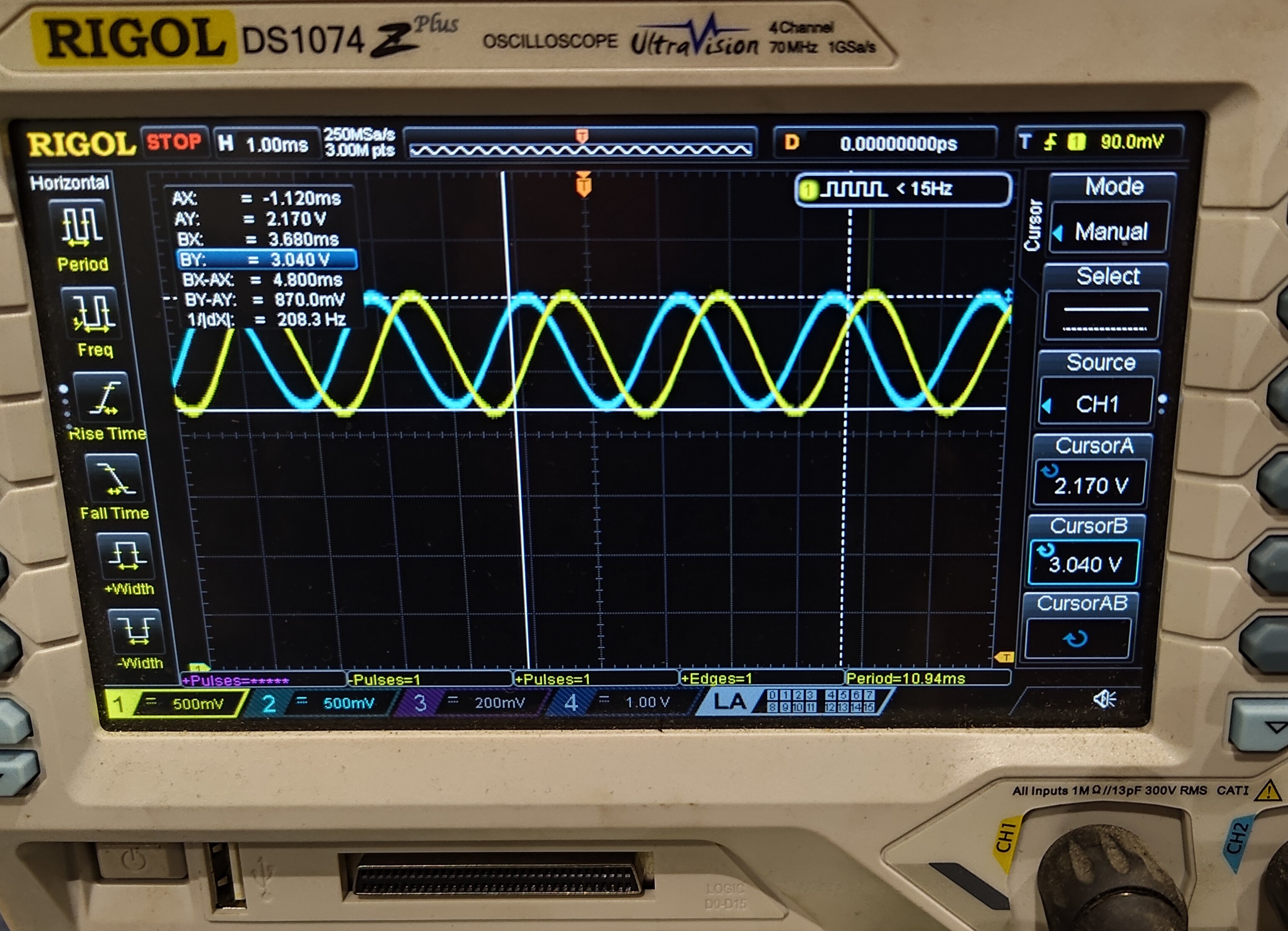

Koukám že máš taky oscík od rigola, zkoušel jsi některé funkce jako počítání pulzů na otáčku v případě enkodéru? Mi to nějak nesedělo
Ten counter na Rigolu DSxxxxZ sedet uplne asi nebude, kdyz natahnes timebase tak abys mohl udelat otacku, bude to na nej moc dlouhe myslim. Ty mas verzi s LA, mozna tim by to slo, jestli umi LA+counter. Mel jsem MSO8000 a ten na to mel myslim nejaky tool.

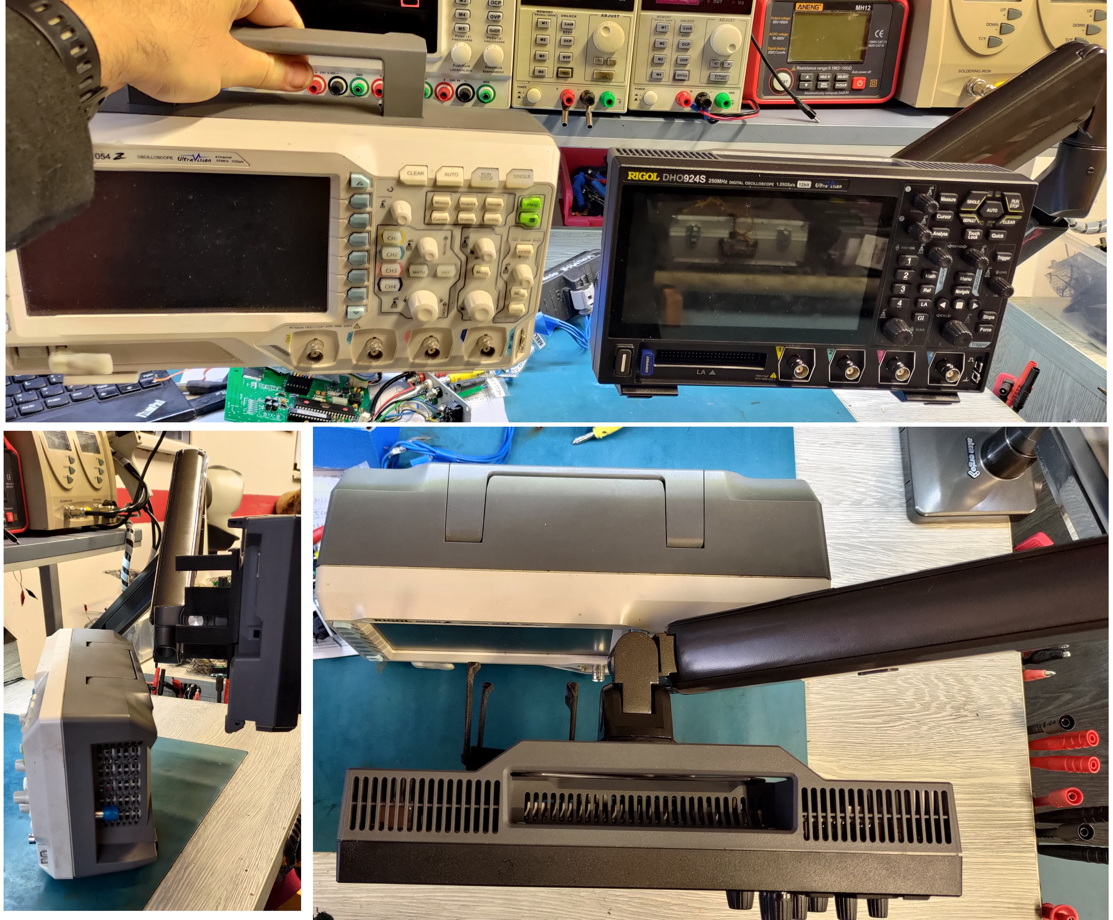

Ja ted mam i mladsiho brasku, Rigol DHO924S. Ten uz ma dotykovy displej, bezi na linuxu s Androidem.
Trochu jsem ho hackul a tam se da pomoci API te appky ktera na nem bezi delat uz daleko vic. Bode diagramy, opravdu rychle FFT do 600MHz, 50MHz AWG, LVDS logicky analyzator,....
Napajeni ma z USB-C powerbanky (takze galv. oddeleny kdyz chces)... Dodelal jsem do kernelu ovladace na wifi+BT dongle - takze ted je mobilni a bez jedineho dratu na siti a zaroven jeste i s pripojenou BT myskou a klavesnici. Na LAN ho pres jeho webserver vidis a ovladas pres jakykoliv prohlizec. Je maly, lehoucky, na rameni s rychloupinakem supermobilni.
Dohral jsem tam i launcher, tak na scopu bezi treba Kodi a tak. Vyhral jsem si. :lol:
