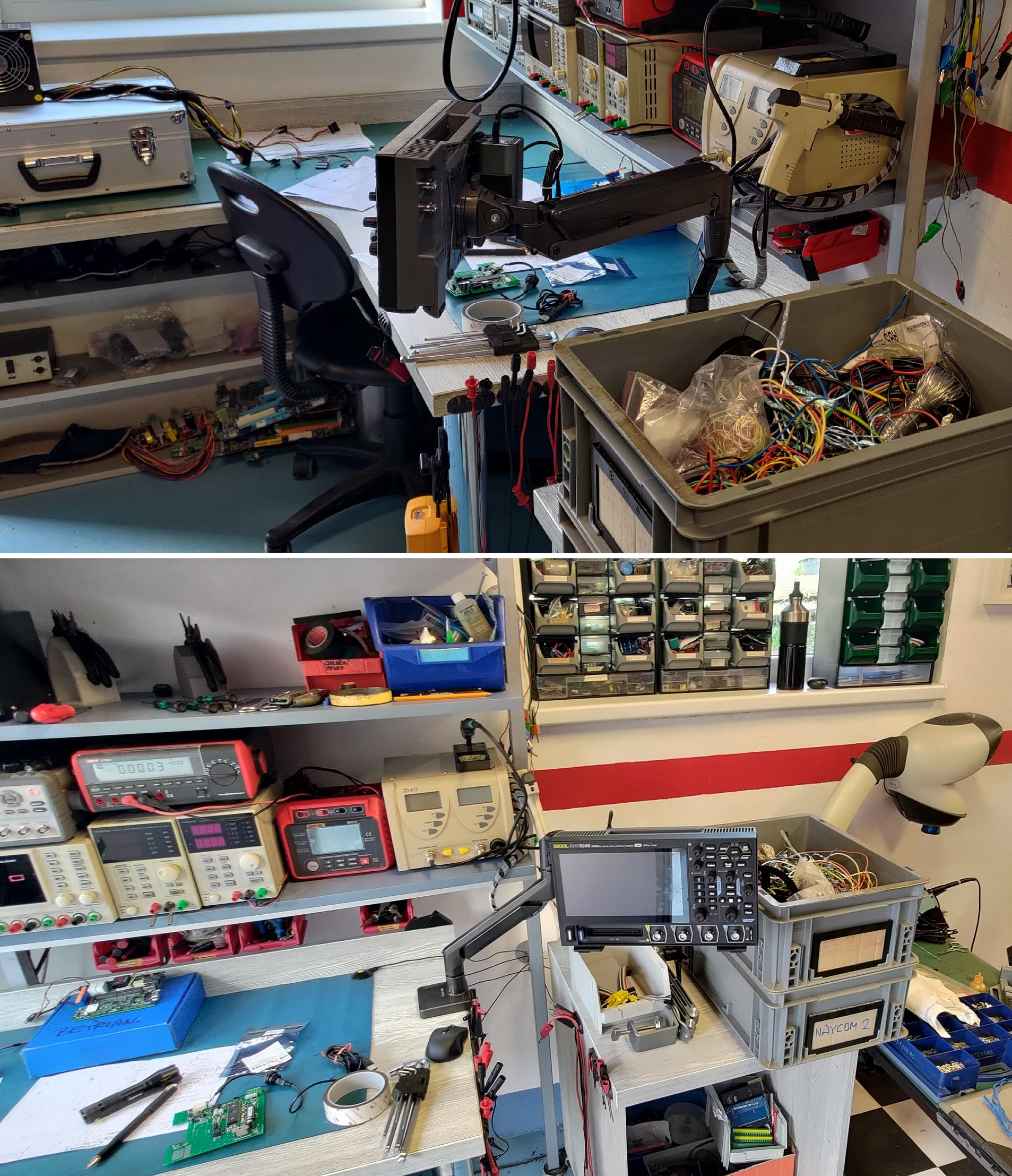

Ja ted mam i mladsiho brasku, Rigol DHO924S. Ten uz ma dotykovy displej, bezi na linuxu s Androidem.
Trochu jsem ho hackul a tam se da pomoci API te appky ktera na nem bezi delat uz daleko vic. Bode diagramy, opravdu rychle FFT do 600MHz, 50MHz AWG, LVDS logicky analyzator,....
Napajeni ma z USB-C powerbanky (takze galv. oddeleny kdyz chces)... Dodelal jsem do kernelu ovladace na wifi+BT dongle - takze ted je mobilni a bez jedineho dratu na siti a zaroven jeste i s pripojenou BT myskou a klavesnici. Na LAN ho pres jeho webserver vidis a ovladas pres jakykoliv prohlizec. Je maly, lehoucky, na rameni s rychloupinakem supermobilni.
Dohral jsem tam i launcher, tak na scopu bezi treba Kodi a tak. Vyhral jsem si. :lol:
